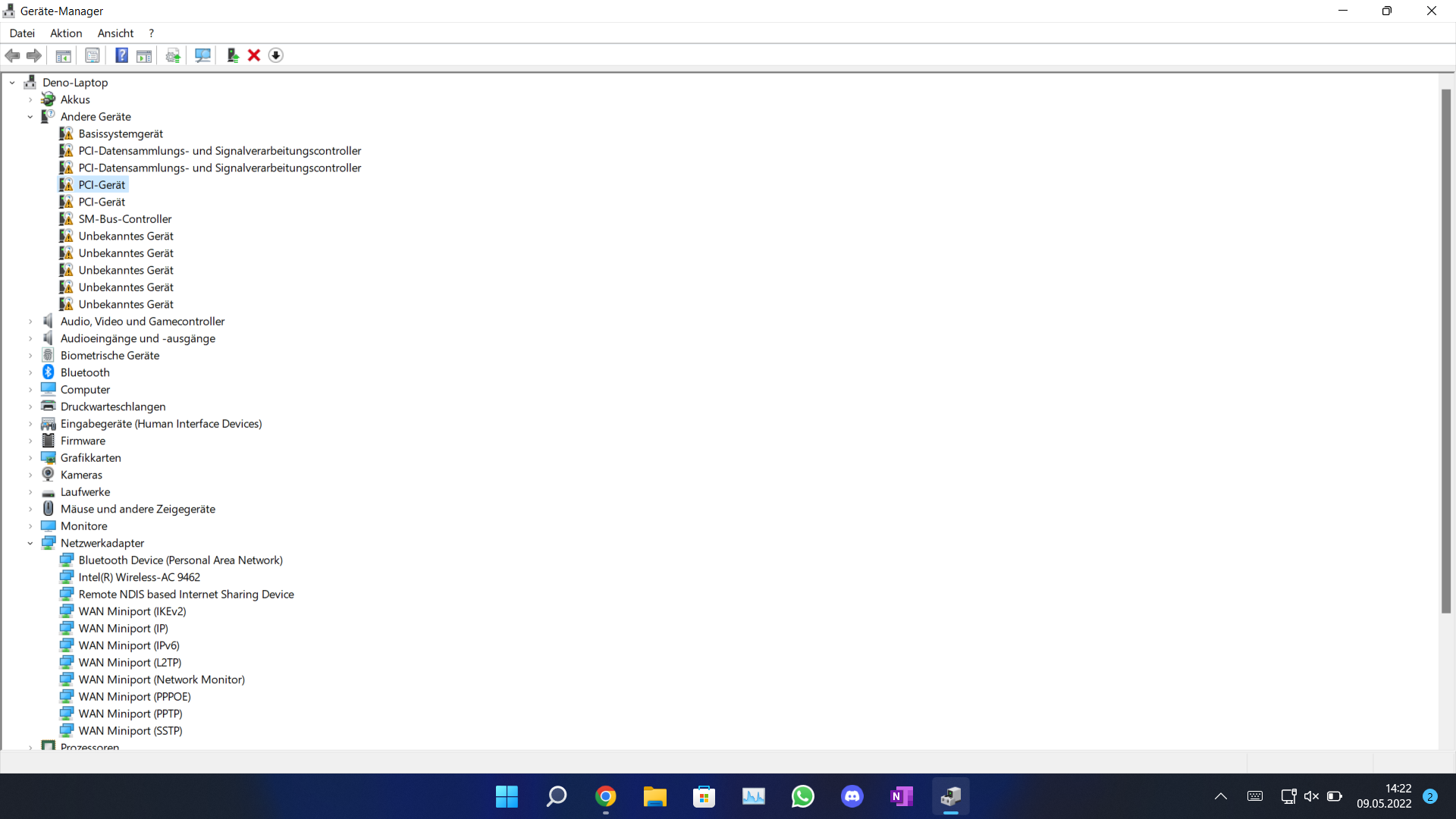

Ich habe mir ein Lenovo C340-14iml 81tk gekauft.
Mir ist aber eben aufgefallen das mit dem Hotspot von dem Handy meiner Freundin nur 2,4 ghz normal Funktionieren und bei 5ghz kann er keine Verbindung herstellen.
Darauf hin habe ich mal in den Geräte Manager geschaut und gesehen das viele geräte keinen Treiber haben und wollte mich erkundigen ob das Normal ist und wie man das Lösen kann.
Treiber findet Windows von sich aus keine.
In dem man auf die Hersteller Homepage des Notebook Herstellers geht, da im Support Bereich gibt es zu dem Model dann Treiber
Schau mal bei Windows Update - optionale Updates. Eventuell werden dort schon die meisten Treiber angeboten. Falls nicht, auf der Lenovo-Webseite nach den Treibern suchen, runterladen und installieren.

Windows Update schon mal durchlaufen lassen und da auch geguckt, ob es optionale Updates gibt?

da musste erstmal son chipsatz daten Paket installieren

Würde prüfen für welche Geräte die Treiber fehlen.
Hardware/Treiber ermitteln:
  1. Im Geräte-Manager das unbekannte Gerät mit der rechten Maustaste anklicken und im Kontextmenü "Eigenschaften" wählen.
  2. Im Dialogfenster zum Reiter "Details" wechseln. Hier in der Drop-Down-Liste die Eigenschaft "Hardware-IDs" auswählen. Bei Wert stehen die notwendigen Information zum Gerät.
    In der angezeigten Zeichenfolge bei Wert sind die Bereiche "VEN_xxx" und "DEV_xxx" von Bedeutung:
    • "VEN" bezeichnet die Vendor-, also die Hersteller-ID.
    • "DEV" steht für die Device-, also Geräte-ID.
    Mit der rechten Maustaste auf eine der Hardware-IDs klicken und im Pop-Up Menu 'Kopieren' auswählen.
  3. Über eine Suchmaschine nach der Hardware-ID suchen
P.S.
"Optionale Update anzeigen"
Reaktionen: ScriptedFrog und N00bn00b
Funktioniert bei deinem Modell Lenovo Vantage?
Das kann automatisch Treiber detektieren und die notwendigen installieren.

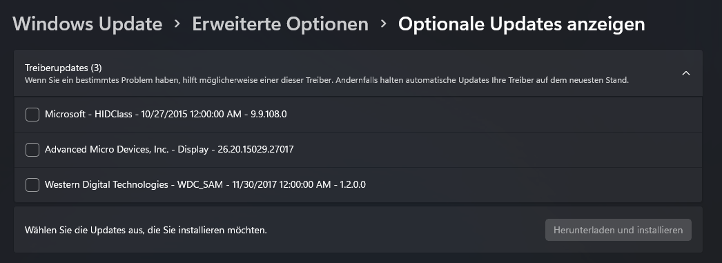

Jungs ich danke euch, habe die Optionalen Updates installiert und es ist alles weg.
Sind das denn jetzt auch die neuesten oder soll ich alles von der Lenovo Seite nochmal drüber installieren?

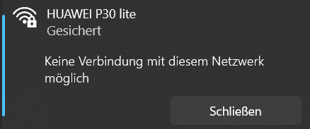

Es sind aber Komischerweise keine Verbindung mit 5ghz Handys möglich bzw. steht das da. Er sieht das Handy aber will sich nicht verbinden. Zuhause geht es 1A. Hat da jemand eine Idee?
Den Treiber von Lenovo habe ich auch schon installiert
