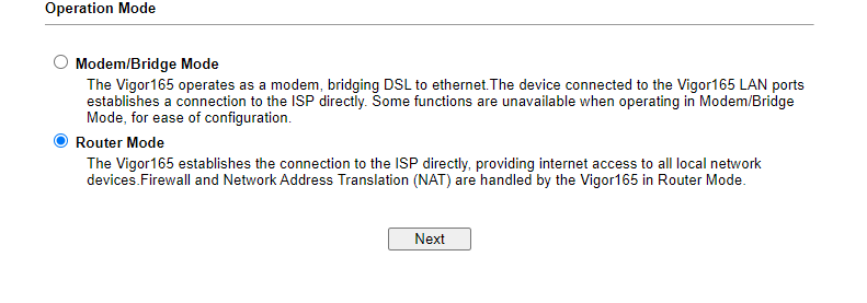

1. Frage:

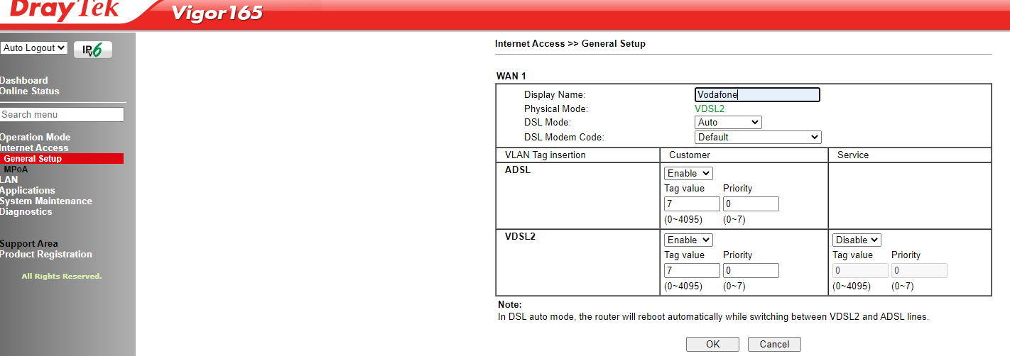

Welchen Operation Mode am Vigor einstellen? (siehe Screenshot Operation Mode.PNG)
Firmware ist 4.1.1 - in den Videos oder Tutorials sieht es immer anders aus
2. Frage:

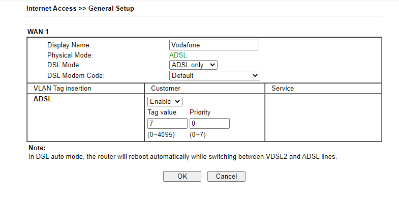

VLAN - Tagging durch den Vigor machen lassen? (siehe Screenshot IA-Gerneral Setup.PNG)
3. Frage:

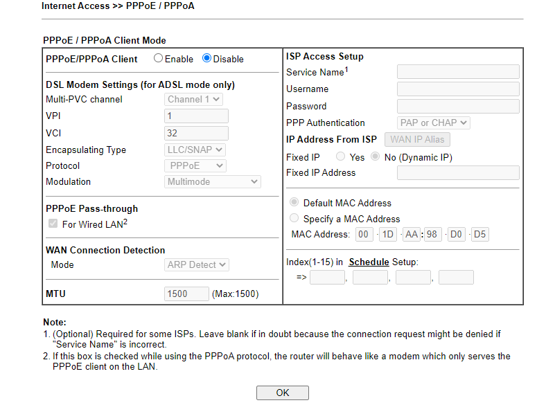

PPPoE am Vigor auf Disable? (siehe Screenshot IA-PPPOE.PNG)
4. Frage:

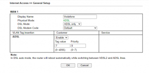

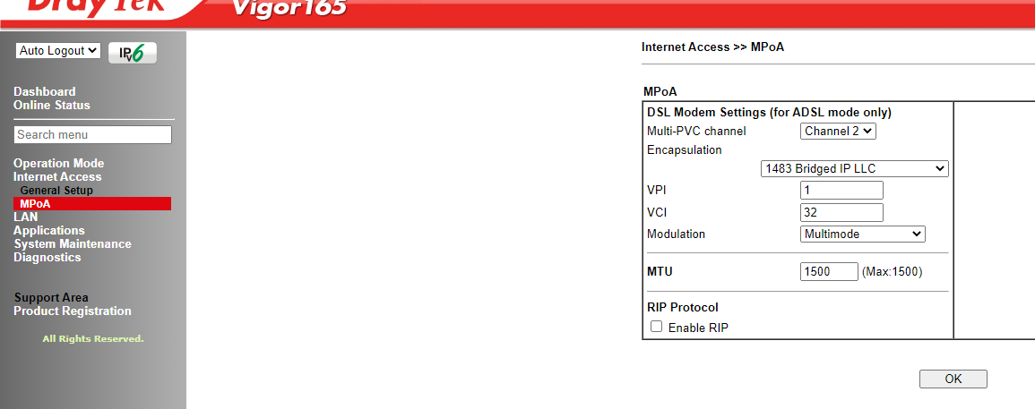

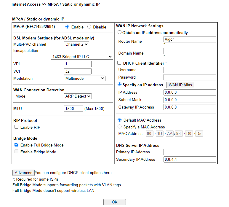

Einstellungen unter MPoA so richtig? (siehe Screenshot IA-MPoA.PNG)
Was ist der Unterschied zwischen "Full Bridge Mode" und "Bridge Mode"?

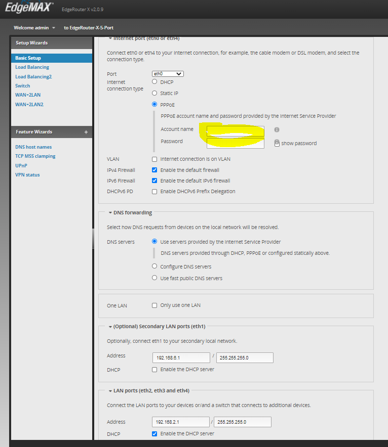

Was muss ich am Edgerouter einstellen?
Kein VLAN Tag mitgeben?
Wie auf Screenshot "Edge-Wizzard.PNG" ? Zugangsdaten habe ich natürlich eingetragen und die Stimmen auch 100%

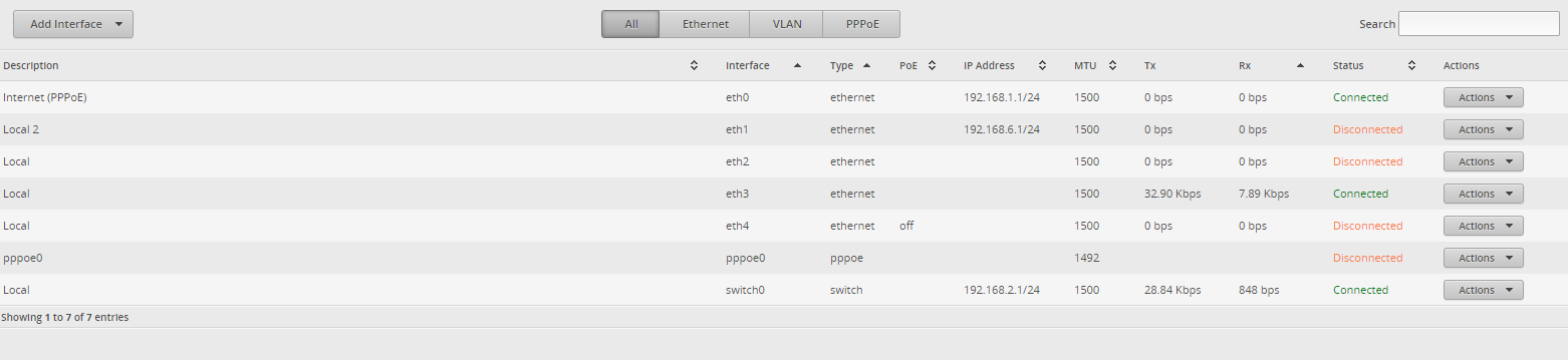

Dannach sieht es so im Dashboard des Edgerouters aus --> Screenshot: Edge-Dashboard.PNG
Zudem habe ich auf eth0 noch eine Adresse aus dem Netz des Routers vergeben und NAT aktiviert, damit ich auch auf den Vigor komme.

4. Enabled / Full Bridge-mode
5. Steht bei 2.
Vigor muss selbst andere IP bekommen, zB: 192.168.1.250. (IA-MPoA.PNG, Rechts)

Ich glaub einfach, dass die aktuelle Firmware das einiges anders macht. Wenn ich den Bridge-Mode als Operation Mode einstelle verschwinden fast alle Einstellungen. Mache dazu gleich mal Bilder

So hier die Einstellungsmöglichkeiten wenn der Vigor auf Bridge Mode steht.
Adresse habe ich abgeändert auf 192.168.1.254
Mein Router dahinter soll ein 192.168.2.0/24 Netz werden.
Ich habe sowohl mit einer Fritzbox 3272 als auch mit dem Edgerouter getestet und kann mich einfach nicht einwählen, ich sehe auch keine logs...
Ich denke mal am Vigor kann ich nichts falsch einstellen?
Frage zu den Ports. Muss ich Port 1 oder Port 2 verwenden für die Verbindung zum Router?

Woran erkenne ich den welche VLAN ID ich benötige? Bis jetzt dachte ich immer es ist ID 7 weil gemietet Telekom Leitung aber inzwischen bin ich mir da nicht mehr so sicher. Evtl ist es 132? Hat hier noch jemand eine andere Idee, ich komme nach wie vor nicht weiter.

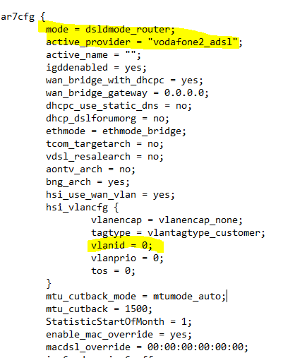

So sieht der Export meiner FB aus. Kann das sein, dass kein VLAN benötigt wird?

Hi,
wenn es ein Telekom Bitstrom Anschluss ist, benötigst du die VLAN ID 7. Bei einem direkt von Vodafone betriebenen DSL-Anschluss (selten) brauchst du die VLAN ID 132.
Hast du auch den kompletten PPPoE Login eingegeben?: vodafone-vdsl.komplett/ad123456789

Die FritzBox fügt je nach gewähltem Anbieter wenn nötig automatisch einen Prefix ein. Andere Router wie der ER-X machen das nicht.
Versuch mal vodafone-adsl.komplett/ vor den Benutzernamen zu stellen.

So habe es selber herausgefunden:
  • Habe eine Vodafoneigene Leitung --> Zugangsdaten beginnen mit ak*******
  • Zugangsdaten sind ohne Prefix einzugeben
  • VLAN-ID ist nicht nötig, bzw. darf nicht gesetzt werden
  • Am Vigor habe ich nichts eingestellt ausser den VLAN Tag entfernt
  • Am Edgerouter die Einstellungen wie überall zu finden eingetragen und das wars
