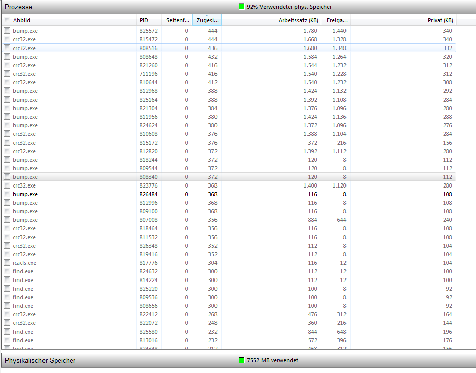

Der Rechner wurde gerade erst neu aufgesetzt, jetzt habe ich eine Runde League of Legends gespielt und siehe da wieder ein Bluescreen.
Selbst im Ruhe zustand ist der Ram voll ausgelastet, sobald der Rechner hochgefahren ist, steigt der Ran und CPU stetig an bis aufs Maximum!

Hallo TheFameGamer,
wenn nach einem "neu aufgesetzt" der RAM von zig
bump.exe
crc32.exe
find.exe
cmd.exe
usw. blockiert wird, liegt es höchstwahrscheinlich nicht am RAM sondern an dir ^^
Du warst auf irgend einer unseriösen Seite und hast dir bösartige Software installiert (Pornos, gecrackte Spiele, Microsoft).
Am besten du schaltest deinen PC aus, lässt dir von einem fähigen Freund den PC neu aufsetzen und nutzt ihn danach anständig ;)

Habe mein Rechner gerade neu gestartet ~10min und habe jetzt wieder 6,8Gb auslastung..

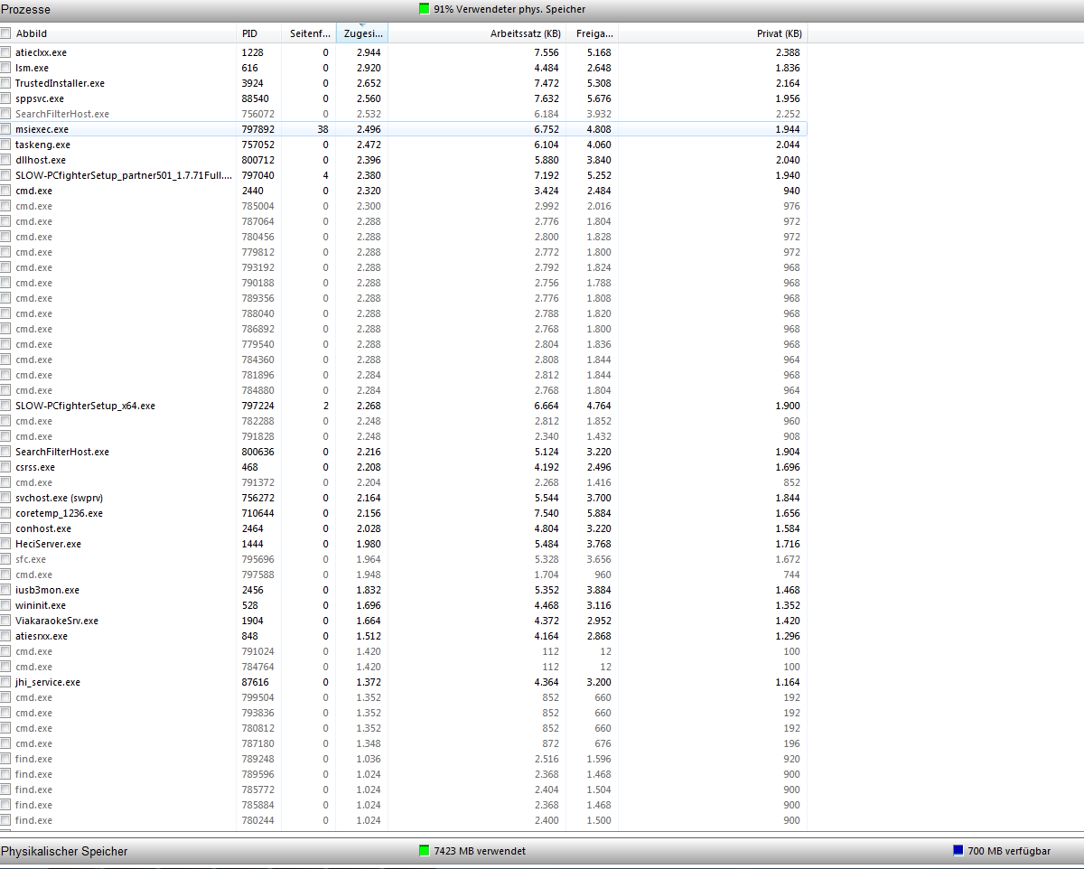

Das hat nichts mit "trollen" zu tun...dein Task-Manager sieht nun einmal nicht nach einem frischen System aus ! Gruß

Dann schau mal "schritt für schritt" nach den gestarteten Prozessen...an irgendeiner Installation muss es ja liegen ...

Wie sah das System aus, bevor du Steam von "Chip geladen" und installiert hast?
Hab ich nd drauf geschaut. Aber es war bevor ich den Rechner neu aufgesetzt habe ja genauso. Und da hatte ich Steam von Steampowered.
Wenn du bump.exe beim großen Gockel eingibst dann wirste als erstes auf nen Trojaner Seite geleitet.... :jumpin:
Ich schau mich mal um, und poste etwas, wenn ich was gefunden habe.
