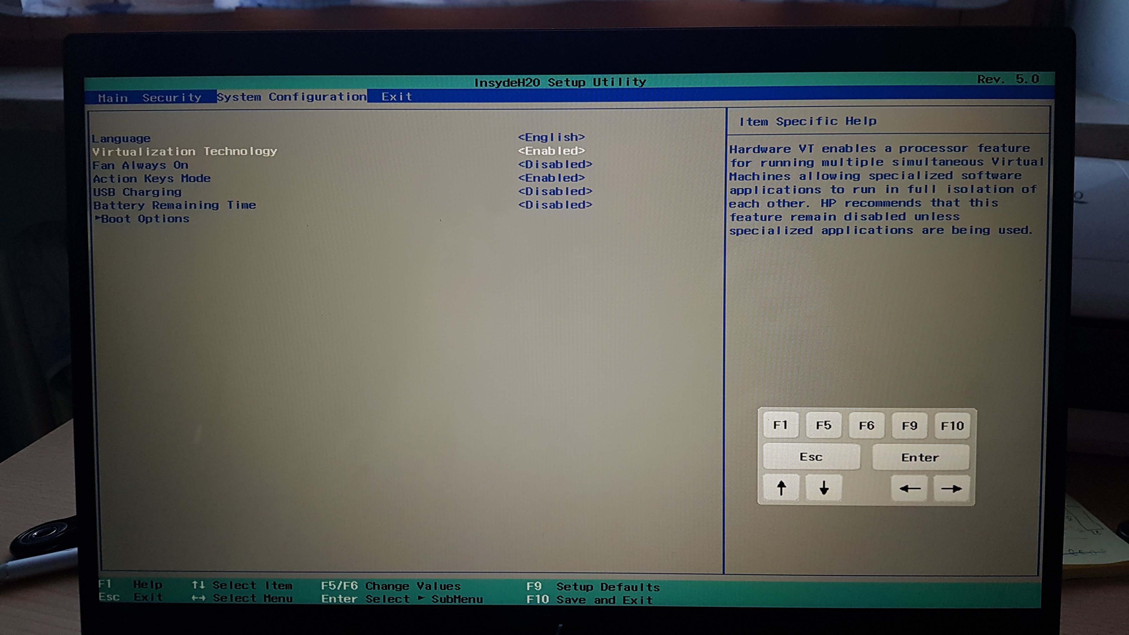

Hast du im Bios die Virtualization Features aktiviert? VT-D, VT-X, IOMMU etc.?
MrKr4D schrieb:
im Bios die Virtualisation Features aktiviert?
Das einzige, was ich mit Virtualisierung im Bios gefunden habe, ist aktiv. Soweit ich weiß würde sich VMWare aber auch beschweren, wenn irgendetwas fehlen würde.
Grüße!

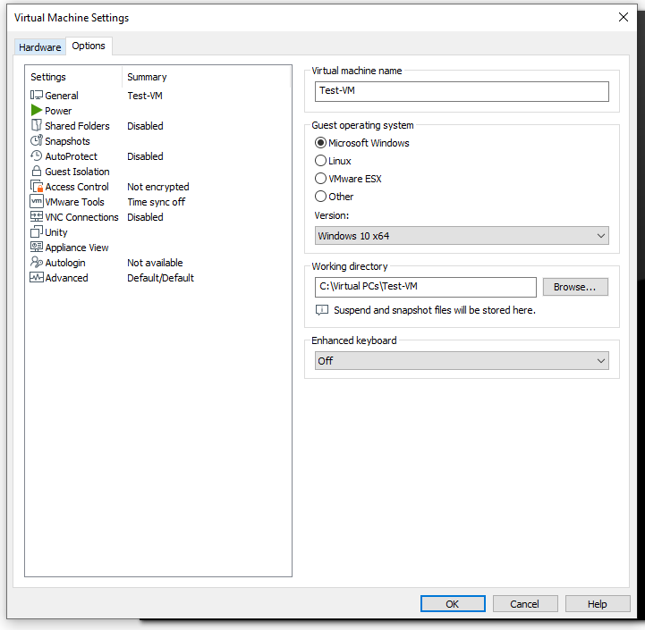

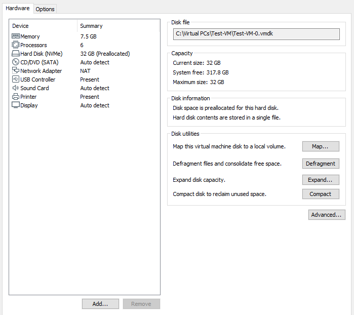

Was hast du der VM an Ressourcen zugeteilt, wie schauen Ihre Settings aus? Wurde die 3D-Beschleunigung für die VM aktiviert?

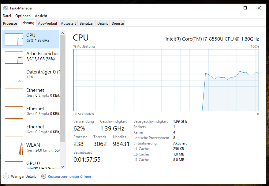

So sieht übrigens der Task-Manager des Hosts aus. Der, der VM sieht aber so ähnlich aus

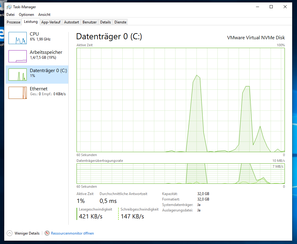

BTW hier noch der Taskmanager der VM kurz nach dem Start. Auch hier sieht man, dass sich die VM auch nicht gerade tot arbeitet

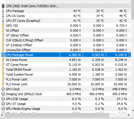

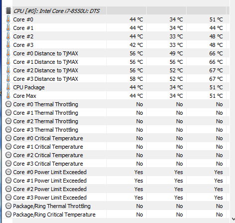

Holt schrieb:
Beobachte mal mit bei HWInfo64 -> Sensors wie die CPU Package Power und die Temperaturen bei verschiedenen Lasten und CPU Takten so sind.
Habe ich mal gemacht:
Die Capture-Session habe ich vor dem öffnen der VMWare Workstation gestartet. Auf die 9 Watt ist er kurzzeitig hochgegangen, als ich die VM gestartet habe. Zum Zeitpunkt des Screenshots lief die VM im Hintergrund. Also man sieht, dass auch die VM die 15 Watt nicht ausreizt. Und ich denke mal die ca. 40°C der CPU dürften auch noch nicht kritisch sein ;)
Grüße!
Hmm also was im Taskmanager vom Hostsystem schon auffällig ist, ist die vorhandene Auslastung und der festgenagelte Takt auf 1,4 Ghz. Das kann dann schon bremsen. Kannst du die Ansicht mal auf Logische Kerne ändern, damit man sieht ob die von der VM Allocierten Kerne dafür verantwortlich sind?
Paralell dazu mal HWInfo installieren um zu schauen ob vllt. einzelne Kerne doch höher takten und der Taskmanager das nur nicht abbilden kann.

Also was man sieht ist das wie Holt bereits vermutet wird tatsächlich eine Limitierung in Richtung Powertarget da ist. Ggf. könnte man da was mit dem Intel XTU Tool machen.
Nur mal so ein Gedanke ... hast du versucht mal die Cores auf 4 zu reduzieren? Vlt verträgt sich VMWare in dieser Konstellation mit Hyperthreading nicht.

Sind die Screenshot zeitgleich aufgenommen? Denn bei dem Package Power war das Max ja 9,349W, aber trotzdem ist bei allen Kerne Power Limit Exceeded auf yes! Die TDP des 8550U ist ja auch auf 10 oder 25W einstellbar und scheinbar setzt das UEFI des HP ENVY x360 15 ein noch geringeres Power Limit. Wie schnell die CPU taktet und wie viel Leistung sie daher aufnimmt, bestimmt eben vor allem das UEFI und nicht die CPU selbst. Dies gilt ebenso für die mit geringer TDP wie auch für solche wie den 9900K, der auch nur als Hitzkopf verschrienen ist, weil die UEFIs der meisten Z Boards die CPU schon im Default oft massiv übertakten.
Bei den mobilen CPUs geht es halt meist in die andere Richtung, die werden dann übertaktet, sondern sogar noch stärker gedrosselt um eben flache Gehäuse, leise Lüfter und lange Akkulaufzeiten (ohne teurere und schwere Akkus mit mehr Kapazität verbauen zu müssen) zu realisieren. Vielleicht gibt es eine Einstellung um zwischen mehr Leistung und mehr Akkulaufzeit oder weniger Lüfterlärm zu wählen, die solltest Du dann auf mehr Leistung stellen. Ansonsten bleibt nur die Erkenntnis das Leistung Raum braucht und man besser nicht das kompakteste und leichteste Notebook nimmt, wenn man viel Leistung will. Schau Dir hier mal die Cinebench Ergebnisse an, da kommt der HP Spectre x360 15-ch011nr Multithreaded nur auf 523 (beim ersten Lauf noch 540) Punkte, 12% weniger als das durchschnittliche Ergebnis von Notebooks mit dem Intel Core i7-8550U. Es hängt eben sehr vom jeweiligen Rechner ab wie schnell so eine CPU ist, gerade bei längeren Lasten auf allen Kernen.
Das Dell XPS 15 2018 i5 FHD 97Wh mit dem Intel Core i5-8300H kommt auf 840 Punkte, der hat auch einen 4 Kerner, der aber 2.30 GHz Basistakt und 35W TDP (auf 45W konfigurierbar) hat, statt eben der 1.80 GHz des i7-8550U und auch wenn nur 28% mehr Basistakt sind, sind es 61% mehr Punkte. Die U CPUs sind eben nur so sparsam, weil sie an einem anderem Betriebspunkt (bei weniger Takt und Spannung) arbeiten als eben die H oder gar die S (Desktop) arbeiten und damit sie eben bei leichten Lasten (Office, Surfen, etc.) bei der sie meist Idle sind, sich dann eben nicht so anfühlen, können sie kurzzeitig hochtakten.
Hier beim Dell Precision 5530 mit Xeon-E 2176M sieht man übrigens sehr gut wie die Werte beim Cinebench Multithread wie sich die Werte bei den Wiederholungen des Benchmarks eben in Funktion der Temperatur und des Power Limits ändern:
Bei ersten Lauf sind es 100Punkte mehr, aber beim Vorgänger 5520 war es aber echt krass, nach 710 beim ersten Lauf schwankt es dann zwischen 460 und 650. Dies zeigt deutlich, dass ein einziger Benchmarklauf nicht sehr viel aussagt und eine Momentaufnahme eben nicht reicht.
