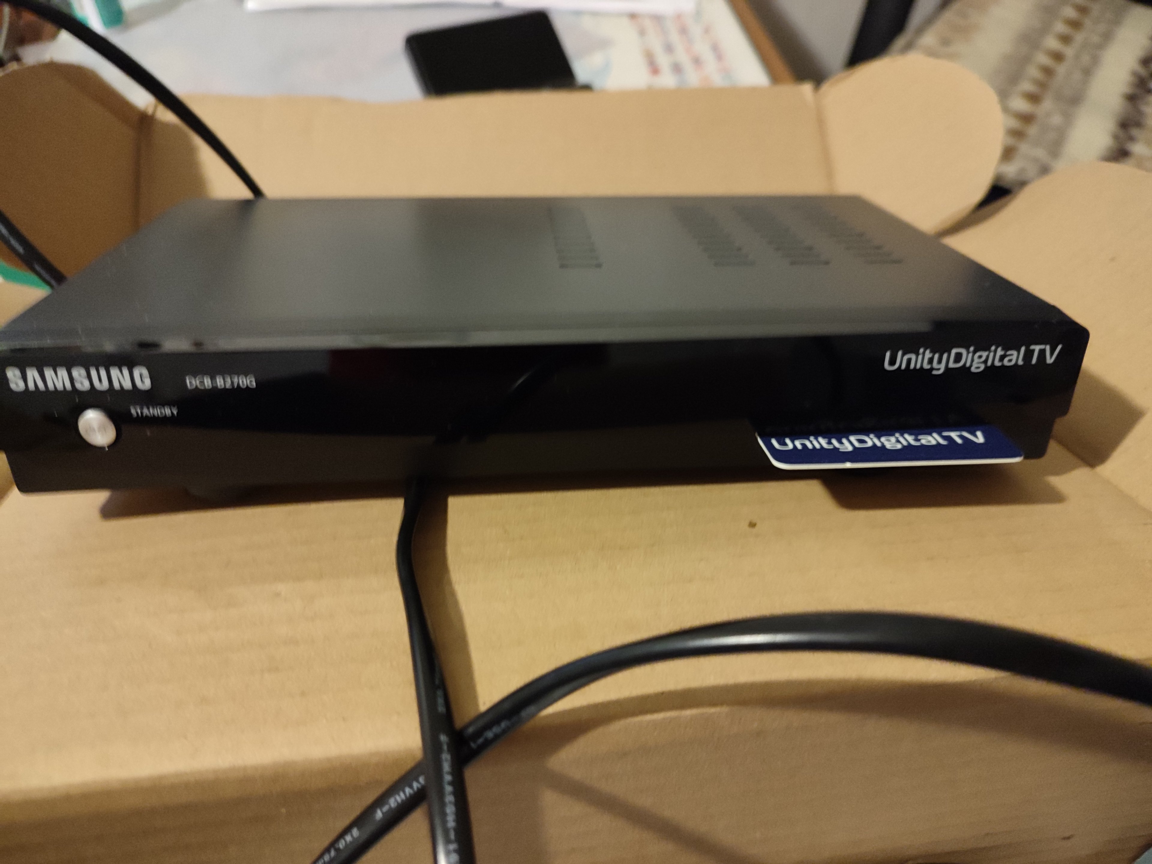

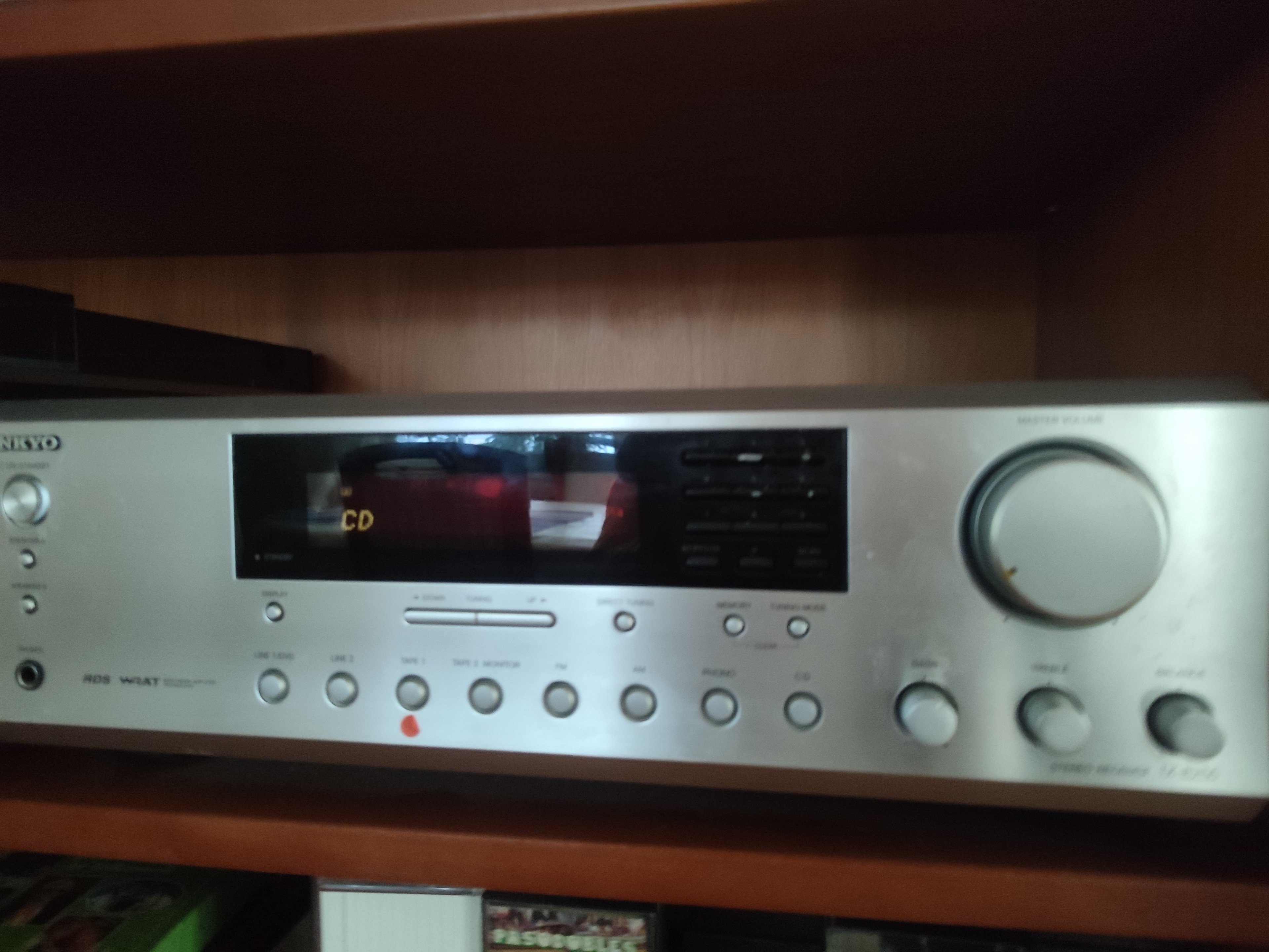

leider sind wir auch davon betroffen mit einem Radioreceiver, s. Foto. Ich habe mich mal etwas schlaugemacht: Digitalfernsehen.de hat das Thema auch aufgegriffen. Es sendet mir aber niemand von denen ein Passwort, damit ich auch Beiträge erstellen kann.
https://forum.digitalfernsehen.de/t...ltung-noch-diesen-monat.441239/#post-10101244
Nun meine Frage an euch, was wäre die beste Lösung in diesem Fall? Vodafone redet ja sogar von UKW-Empfang, aber das funktioniert nur mit Wurfantenne hat mir jemand gesagt. Das ist natürlich keine Lösung wegen der Tonqualität.

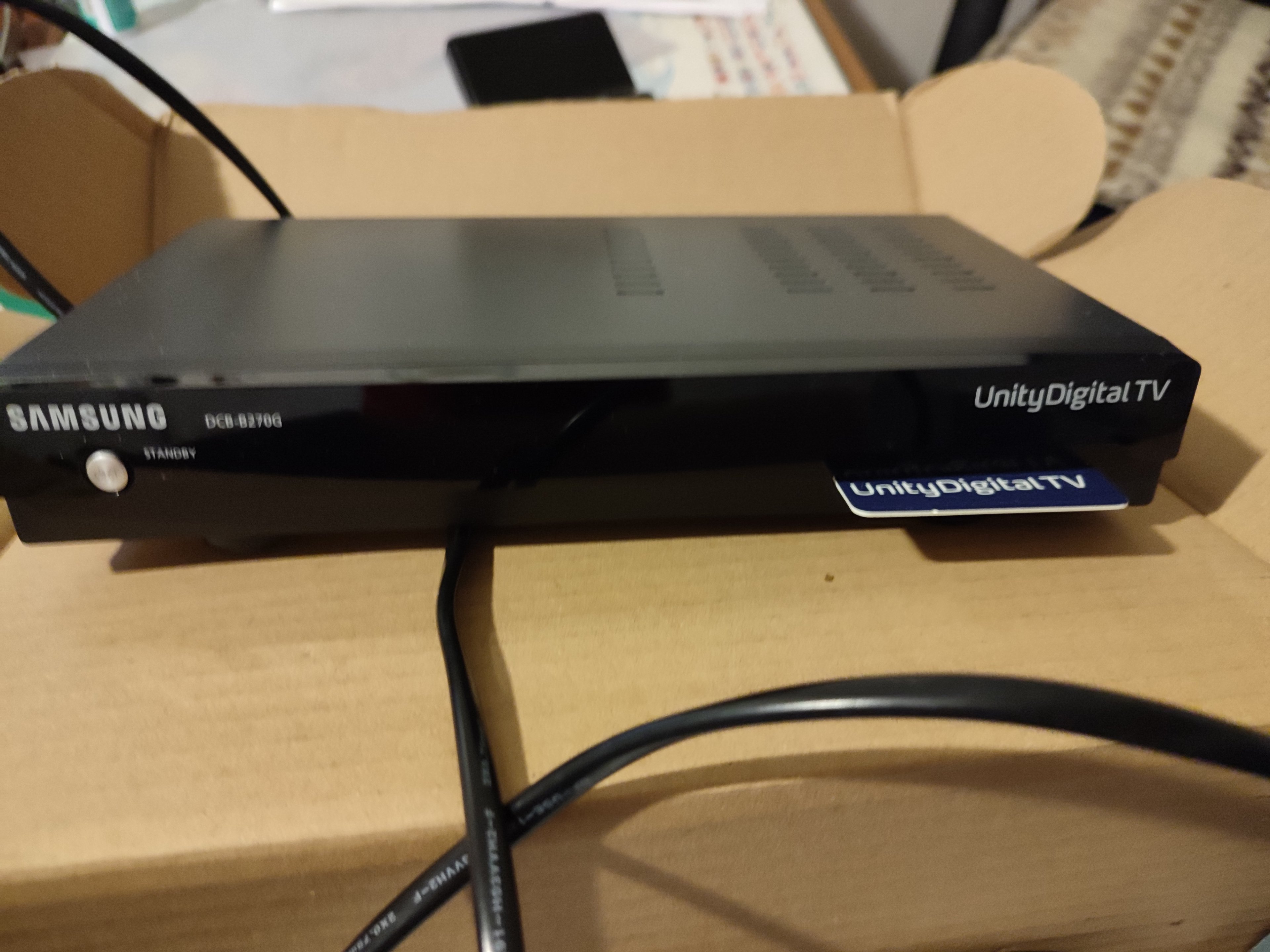

Wäre ein neuer digitaler Radioreceiver das Richtige? Oder ein DVB C-Empfänger für den alten Receiver? Wir haben noch einen Digital-Receiver von UnityMedia (s. Foto), aber der dürfte wohl nicht das Richtige sein?

Radio wird bei Vodafone über DVB-C ausgestrahlt. Du kannst diesen alten DVB-C Receiver also nutzen, du musst nur den Audioausgang vom DVB-C Receiver mit deiner Musikanlage verbinden (TOSlink und Cinch müsste der Receiver laut Handbuch haben). Oder alternativ neuer Radioreceiver mit DAB+ und Antenne. Oder alternativ neuer Radioreceiver mit Internetempfang via LAN/WLAN.

@beni_fs -Besten Dank für die Info! Das Verbinden mit dem alten Receiver, das müßte ein Elektriker machen, dazu bin ich leider nicht in der Lage.
Wenn du dir das nicht zutraust, dann lieber einen Rundfunktechniker. Meist zu finden in lokalen Geschäften die Fernseher und Sat-Anlagen verkaufen.
Du meinst den Audio-Receiver? Würde ich so machen allein wegen der Qualität + Sendervielfalt. Technisat bietet den CABLESTAR 100. Gibt noch Weitere … Den Technisat kann man gebraucht für unter 20 € bekommen, nur fehlt dann vermutlich das Firmware-Update für die öffentlich-rechtlichen Radio-Sender. Aber das kann man nachbestellen … Ist alles echt easy, nur zusammen stecken. Wenn Fragen, dann fragen.
Alternativ könnte man auch den Fernseh-Receiver für Radio nehmen, irgendwo ist die Taste „Radio“. Bei Deinem Samsung weiß ich es nicht, aber bei Technisat Receiver für DVB-C ist das so.

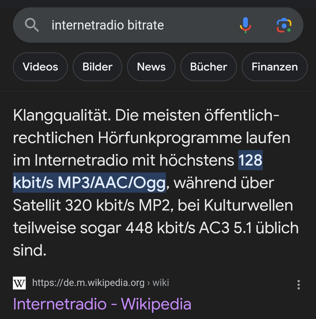

Ansonsten bleibt noch Internet Radio, welches die meiste Vielfalt und eine gute Qualität bietet.
Es gibt schon recht günstig Internet Radios mit Tuner.
Ich selbst habe einen Chromecast Audio an der Musikanlage angeschlossen, nur bekommt man diese mittlerweile nur noch gebraucht.
Ich habe auch schon oft internetradio mit guter Qualität (320kbit/s mp3) gesucht, wo findet man die denn, über tuneIn und die ganzen üblichen Apps auf jeden Fall nicht? 🤔
Die meisten Sender sind sogar noch lächerlicher zb in 96kbit/s.
Sunshine live bzw sunshine live Trance wäre ganz nice in hoher Quali. 😅
@beni_fs - Die Frage ist nur, ob jemand aus dem Fachgeschäft bereit ist, meinen alten Receiver anzuschließen, wenn ich sonst nicht dort kaufe. ;) Es ist nicht einfach jemanden zu finden, der sowas macht.
@norKoeri - Danke für dein Feedback: Hier mal die Gebrauchsanweisung für den alten Digital-Receiver:
https://www.bedienungsanleitu.ng/samsung/dcb-b270g/anleitung
