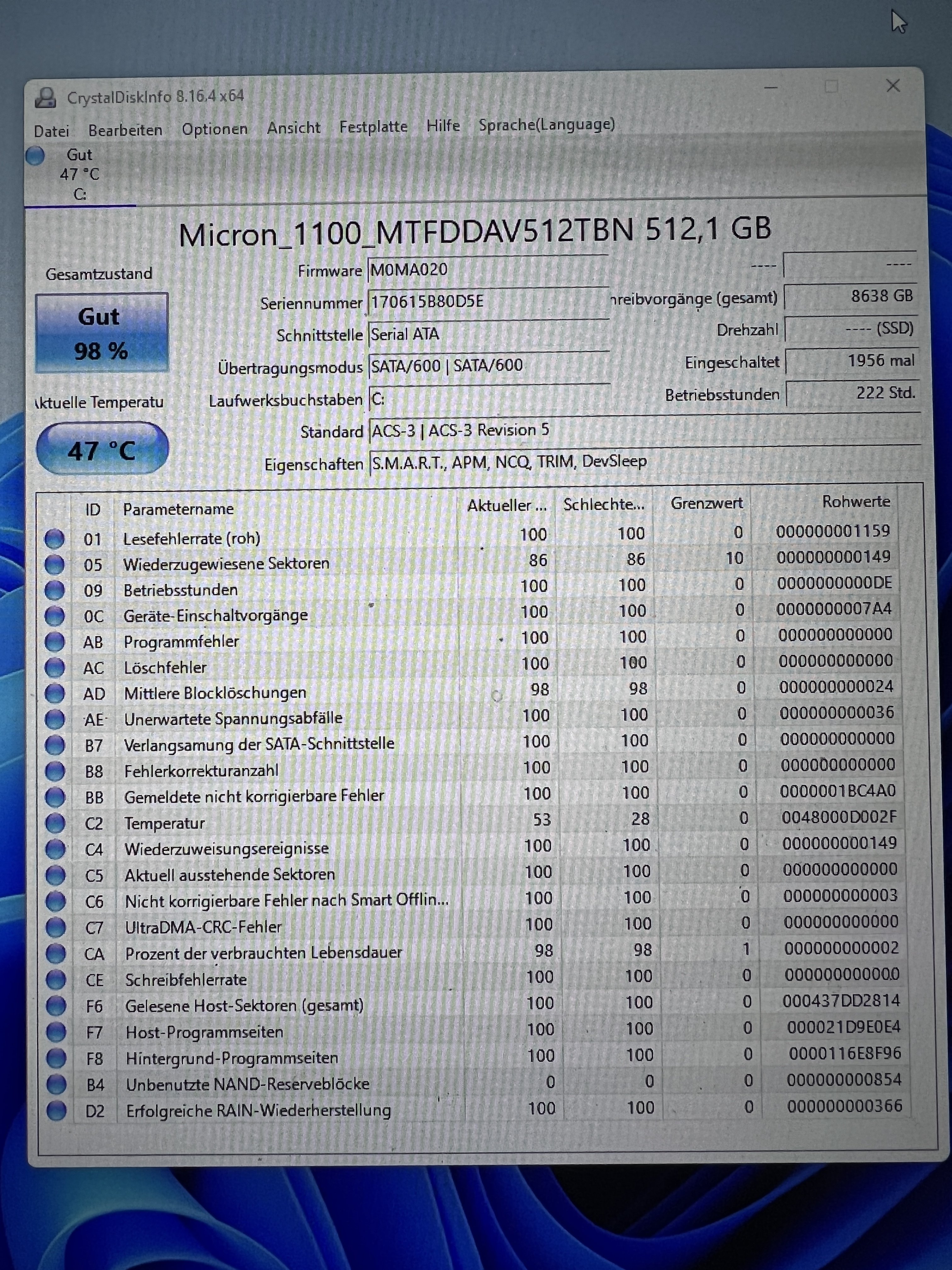

Bilder von Crystal Disk liefere ich gleich. Die Festplattenüberprüfung von Windows sagt schonmal es ist alles ok.
Leider musste ich es abfotografieren, mangels mailprogramm.

Und da kann sehen das "Gut" nicht gleich "GUT" ist.
Gemeldete nicht korrigierbare Fehler = 1819808 (Dezimal)
Ist jetzt halt die Frage, liegt es an der SSD oder am Laptop (Contoller)
Ich würde pauschal die SSD tauschen.
