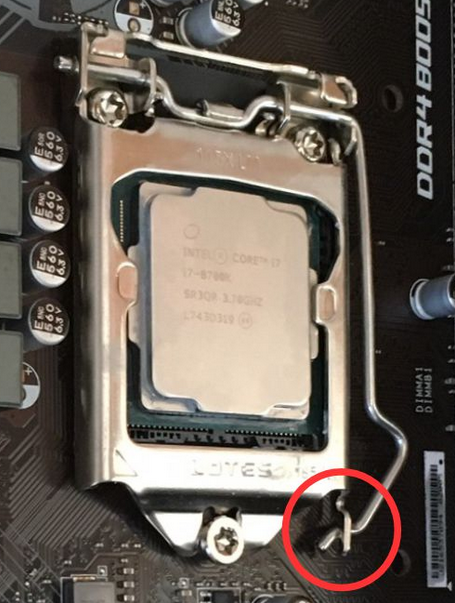

Ich kenne die Bezeichnung nicht. Wenn man eine CPU installiert, ist bei neuen Mainboards auch eine schwarze Plastikkappe, die rausgedrückt wird, wenn die CPU installiert wird. Das ist aber nicht die Kappe die ich meine.
Wenn die CPU im Sockel ist, drückt eine "Metallkappe" die CPU ins Mainboard, so dass die CPU fest drinne sitzt. Die macht man dann auch mit so einem Hebel fest.
Diese "Kappe"

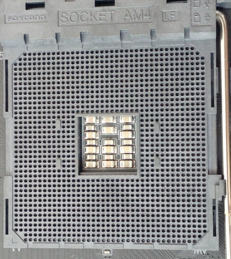

GodAres schrieb:
Nur, dass das Mainboard auch im Arsch war. Das Mainboard besaß am Sockel nicht diese Kappe um die CPU zu befestigen.
Sockel AM4 hat keine "Kappe" wie bei Intel, sondern einen ZIF-Sockel. Der funktioniert anders als die, die man von Intel-CPUs kennt. Da wird die CPU einfach reingelegt und durch betätigen des Hebels verschiebt dich die obere Ebene vom Sockel minimal und klemmt die CPU fest.
Wenn der Hebel hochgeklappt ist, gleitet die PIns der CPU ohne Widerstand in die Löcher und beim Runterdrücken des Hebels werden die Pins dann in den Löchern festgeklemmt.
Hättest das Malheur also einfach damit beheben können, dass du eine neue passende CPU gekäuft hättest. Hebel hoch, CPU rein, Hebel runter und Kühler drauf, fertig.
Reaktionen: Terrier und coasterblog
Bei Intel, ja. Bei AM4 nicht.

Tatortreiniger schrieb:
Also alles ok. Du schätzt das falsch ein. Da gibt es nur den Hebel, der die Beinchen festklemmt.
Die hat am Kühler geklebt wegen der WLP und Du hast sie verkantet rausgerissen. Kleiner Trost: Bist nicht der erste, dem das (aus mangelnder Erfahrung) einmal im Leben passiert.
Gibt es / Gab es mal bei Intel. Ja. Trifft hier aber nicht zu. DU hast es kaputt gemacht. Kannste ruhig einsehen.
Ne Kappe ist das nicht wirklich, aber auch ich weiß was gemeint ist (bzgl. Intel).
