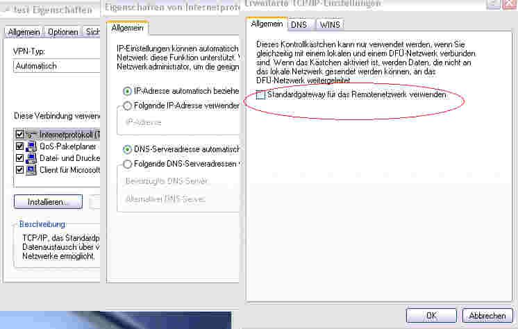

hi....
ist der Haken beim "Standartgateway für das Remotenetzwerk verwenden " in den TCP/IP Einstellungen der VPN Verbindung gesetzt??? Wenn ja rausnehmen.... sollte dann gehen

Also der haken war gesetzt, habe ihn nun rausgemacht. Teste das gerade mal...
hmm, also ich habe mich eben mal eingewählt und na ja... als ich wieder hier her schaute war alles noch connected und eMule hat auch weiter gezogen *_*
Danke ihr zwei!

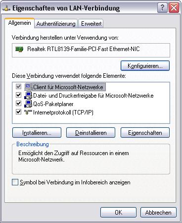

Eigentlich meine ich sowas...

btw: warum habt ihre alle den 'Quality of Service Planer' (QoS) installiert?
Der macht immo keinen Sinn, es sei denn ihr habt Applikationen die die QoS-Schnittstelle unterstützen...
Original erstellt von Peter
Das Problem hatte ich auch schon. VPN angeworfen - Standard-Internet tot. Habe das Problem aber nie weiter untersucht. Danke für die Lösung :daumen:.
Wegen dem Bandbreitenproblem...wenn du es deinstallierst kannst du es wohl nicht deaktivieren. Daneben gefällt es meinem Router auch bzw. mir :p
