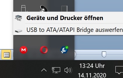

Mit einem nagelneuen HAMA eSATA Konverter / USB 2.0 (Strom gibt es separat)
https://geizhals.de/263213822
dachte ich gelegentlich diverse HD (aus dem Schrank) an meinen W10pro-PC anzuschließen, was ich bisher über Jahre mit einem Delock erledigte
https://geizhals.de/delock-adapter-usb-3-0-esata-6-gb-s-61754-a540481.html
Jedoch wird dieser neue HAMA Konverter (samt HD) im Windows-Explorer nicht erkannt - insofern funktionslos. Sofern ich diesen HAMA allerdings an USB anstecke, ertönt prompt dieses übliche Windows-Andocksignal und die Diode HAMA leuchtet sogar.
Folgendes habe nun doppelgeprüft:
  • Verbindungskabel zur HD (eSATA-SATA) ist ok
  • alle meine HD sind ok
  • an meinem 2.PC dasselbe Resultat (W10 bereits ebenso „2004“ mit sämtlichen KB....updates)
  • an einem 3.PC dasselbe Resultat (W/XP )
Doppelgeprüft habe ich heute an allen 3 PCs mit einem € 5,- „noname eSATA-Konverter-USB“, den ich mir mal kurz ausgeliehen hatte und zuvor Delock funktionierte 1:1 auch immer so. Auch wenn dieser HAMA Konverter im Windows-Explorer nicht erkannt wird, so kann ich diesen komischerweise abmelden „USB to ATA...Bridge auswerfen“ (siehe Bild).
Nun habe ich schon eine Weile gegoogelt, nach Lösungen/Treibern usw., jedoch ohne Erfolg. Man bedenke, dass dieser HAMA Konverter aktuell immer noch im Hanel ist. Der Verpackung lag noch eine W8 Mini-CD bei, die W10 jedoch ablehnt.
Bei Amazon steht u.a. "treiberlose Installation unter Windows 2000, XP und Vista", wobei es bei XP auch nicht funktioniert.
Freue mich sehr über Hilfe, um das gute Ding zum Laufen zu bekommen.
(Bild) USB to ATA...Bridge auswerfen

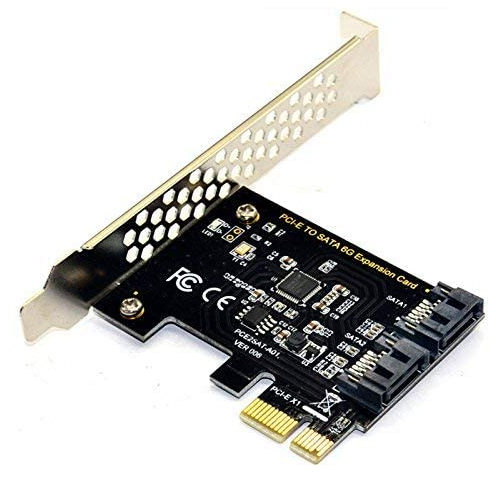

Noch einen PCIe-Slot frei?
Wenn ja einen PCIe-Sata-Kontroller einbauen.
Reaktionen: forfuture
ganz lieben Dank, @BFF 👍
Leider auch keinen Slot mehr frei (da hängt bereits ein USB-Karte dran für USB außen, aber auch für so einen besonderen USB 3 Anschluß für innen - für mein Frontpanel).
In ca 2J gibt es ein ausreichend neues MB++. Ist mir jetzt zuviel Aufwand, zumal alles recht gut läuft und unhörbar ist der PC bereits. :)
Reaktionen: BFF
Hach. Es gibt auch Kombikontroller mit 2x SATA und dem ganzen USB-Krams. ;)
Wenn das Teil eh nur noch "kurze" Zeit an laufen ist, ja ok. Dann lass es so.
