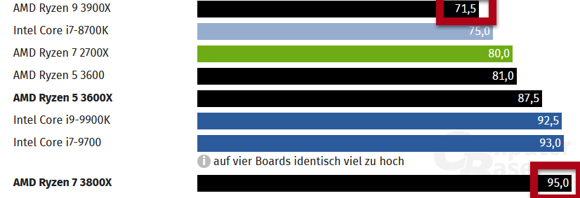

Bessere Fertigung ist relativ, da der Großteil der Wärme von einer kleineren Fläche abgestrahlt wird, wird dein Vorteil ganz schnell zum Nachteil. Musst nur mal schauen wie schlecht sich die 105W TDP von einem 3800X ableiten lässt. Der 3700X ist ja das gleiche mit weniger TDP.
Der 3900X hat die gleiche TDP wie der 3800X, nur wird bei diesem die Abwärme auf der doppelten Fläche erzeugt.
Über 20°C mehr, bei der gleichen TDP ist schon eine Ansage.
Reaktionen: GERmaximus

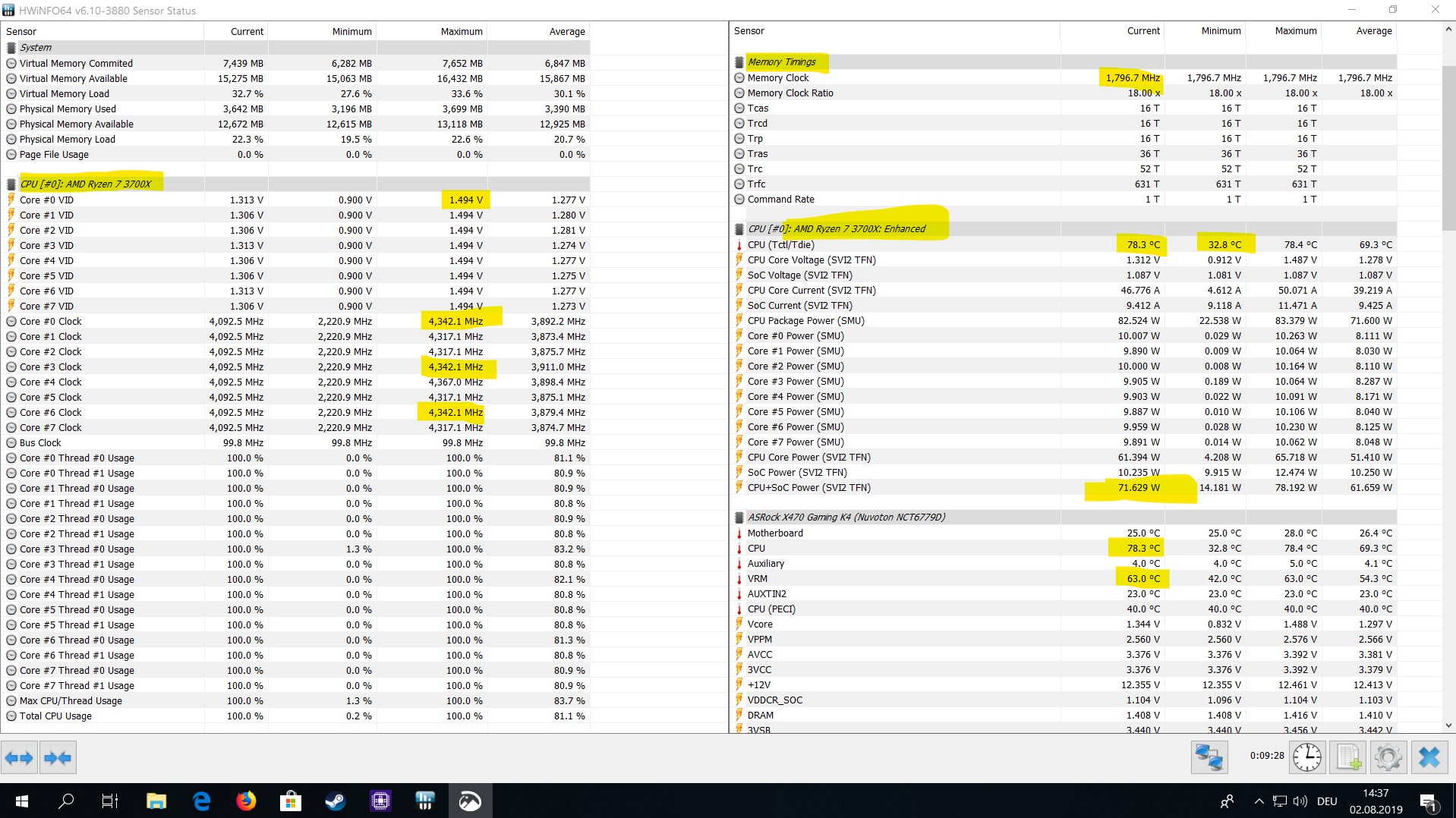

Versuch mal Hwinfo, hier scheint er zu idlen.

wenn du dem Ryzen 7 3700x freien Lauf lässt, zieht der auch locker über 100 Watt laut HWMonitor
Das höchste an Package Power was ich Stock bisher gesehen habe, waren beim 3700X 90W.
Mit Prime 95 erreiche ich auch nicht die Temperaturen vom CPU-Z Stresstest, nach einer Stunde Prime Small FFT
nur 74 Grad. Bei CPU-Z Stresstest gestern warens bei gleicher Umgebungstemperatur max 78 Grad.
Auch die Idletemps sind 2 Grad niedriger als gestern. Scheint so wie wenn auch MX4 eine Burninphase braucht.
