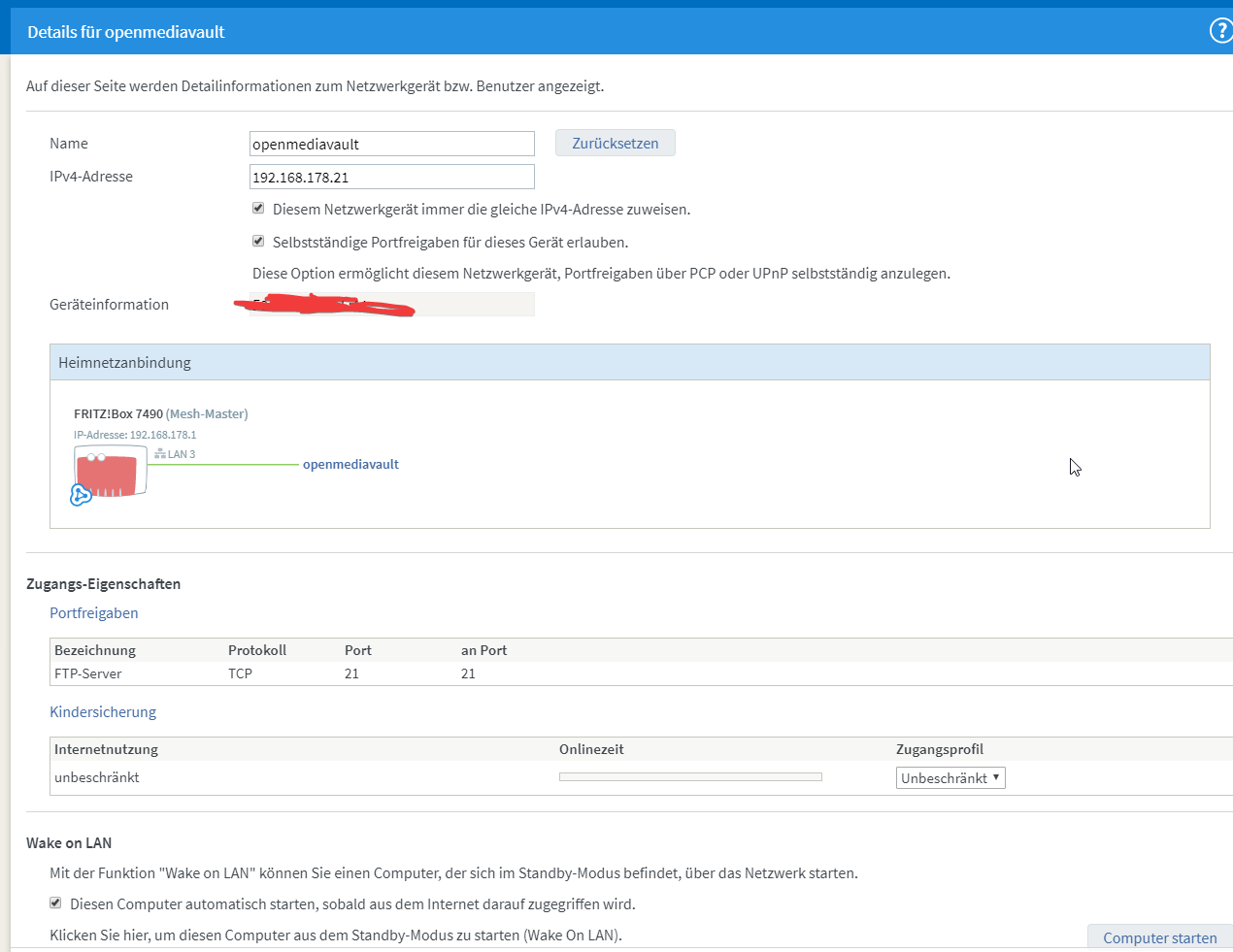

Ich habe einen Dell Optiplex 3020 als headless server eingerichtet und möchte diesen auch per WOL starten..
->Bios ist aktuell (A20)
-> Wake on LAN im Bios ist aktiviert
Fritzbox folgendermaßen konfiguriert:
-> klick auf "Computer starten" -> nichts passiert
-> WakeMeOnLAN von Nirsoft heruntergeladen, IP gescannt, wird angezeigt und auch ein status ob er an oder aus ist.
Wenn aus, Wake up selected computer -> nichts passiert
irgendeine Idee was man noch checken könnte?

Groug schrieb:
WoL geht im Normalfall auf eine MAC-Adresse. Rechner ist ja aus und hat keine IP-Adresse.
welche in dem fall in dem Programm auch direkt neben der IP dabei steht.
Aber von der Fritzbox direkt aus gehts ja auch nicht.
Habe es mit einem anderen Rechner getestet wo es problemlos geht.
