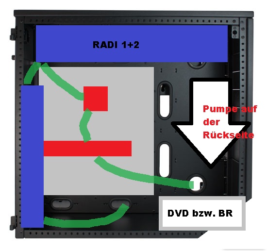

Winkel: ich mach mir mal eine zeichnung damit ich sehe wo ich gerade stücke und wo ich winkel nehmen sollte

Kreislauf: AB -> Pump -> GPU -> CPU -> RADI UNO -> RADI DUO -> AB
Anschlüsse im Sinne des Wasserflusses:
AB: gerade
Pump: bleibt offen (Pumpe noch nicht fixiert)
GPU: gerade von unten, gerade nach oben
CPU: gerade, gerade
RADI UNO: gerade, Winkel
RADI DUO: Winkel, gerade
der Kreis schließt sich ;-)
kann man AB von oben den Zulauf machen? Vor- bzw. Nachteile?
:daumen:
bild hat gefehlt
Der Nachteil kann beim befüllen der Kühlung auftreten, da du ja unter Umständen den Deckel samt Zulaufschlauch entfernen musst, um Wasser einzufüllen, aber gleichzeitig darauf achten musst das eben dieser Zulaufschlauch über dem AGB hängt. Wenn der AGB oben zwei Öffnungen hätte, hat das für den Fall einen Vorteil, eine Öffnung als Zulauf und eine zum befüllen.
Du kannst natürlich auch einen Fillport benutzen, entweder an einer beliebigen Stelle im Kreislauf (Ich habe die immer direkt am AGB oder zwischen AGB und Pumpe, da die Pumpe niemals trocken laufen sollte!) oder direkt an die zweite Öffnung des AGBs, sofern vorhanden.

- Bei dem GPU Kühler sind Verschlussstopfen dabei (soweit ich mich erinnere). Du brauchst nur Anschlüsse. Generell brauchst du pro Bauteil 2 Anschlüsse. Je nach geplanter Verschlauchung (und die solltest du gewissenhaft planen) brauchst du halt gerade oder gewinkelte Anschlüsse.
- den 250 mm AGb würde ich gegen nen 150mm tauschen. Wird sonst schwer unterzubringen und weniger flexibel zu verschlauchen. EK ist aber gute Wahl.
- Auch bei den Anschlüssen sind EK gut gewählt.
- Beim Radiator ist der EK hingegen unnötig teuer und für schnellere Lüfter gedacht. Ich würde Phobya G-Changer oder Hardware Labs SR1 nehmen (gibts hingegen nicht bei AT). Ansonsten einfach mal nach Radiator Vergleich googlen.
- Die Lüfter würde ich über ne Steuerung angehen. Lamptron hat sehr belastbare und schlichte Steuerungen ohne Schnickschnack. Oder natürlich den Aquaero ...
Für die Lüfter nimmt man Y-Kabel. Es gibt aber auch zB 1x 3Pin auf 6x 3Pin Kabel.
So würde ich das übrigens machen. Bei den Radis kannst gut viel sparen und die Lüfter kaufst du am besten bei Mindfactory oder Hardwareversand und sparst auch nochmal 25-30€.
Eine Pumpenentkopplung sollte man auf jeden Fall nehmen, da bei solch starken Pumpen viele Vibrationen entstehen. 90° Winkel brauchst du auch nicht so viele. Außerdem würde ich mir überlegen ob nicht doch die Standard Pumpe reicht. Den Durchfluss musst du bei dieser Pumpe nicht auslesen, der ist sowieso genug. Und der Tempsensor des Wassers soll 1. meist sehr ungenau gehen und 2. kannst du glaube ich sowieso nicht 12 Lüfter an das Ding anschließen.
