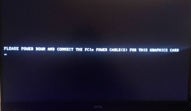

Es gibt genug Karten die auch mit nur einem Anschluss laufen, oder nur einem 6Pin in einem 8Pin, ob das Sinn macht, das steht allerdings auf einem ganz anderen Blatt.
Ja, sieht dann als so aus:

Ja ich weiß, lesen und/oder verstehen ist nicht ganz so deine Stärke.
Übrigens, selbst wenn man das selbe PCB verwendet, muss man aber noch lange nicht auch die gleichen, bzw. alle, Anschlüsse drauf verlöten.
Da ist bereits alles drauf verlötet, wenn man hier von gleicher Platine spricht,
hab doch auch was verlinkt oben. Es macht halt dann auch zwei Stromanschlüsse erforderlich.
