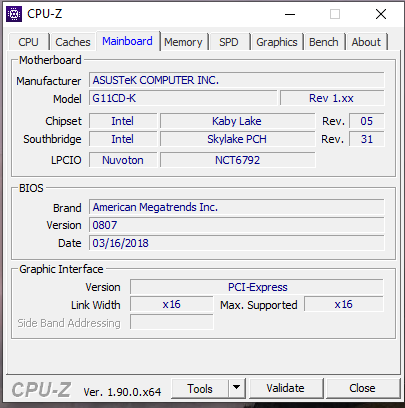

Im Anhang ist ein Screenshot von CPU-Z von meinem Mainboard.

Du hast das zweitaktuellste UEFI drauf. UEFI muss nicht zwingend grafisch sein, ist aber z.Zt. meistens der Fall.
Bei einigen älteren Boards konnte man auch umstellen zwischen Grafik- und Textmodus, habe ich aber schon länger nicht gesehen. Andere (ältere) bieten grafisch gar nicht erst an.. während die "neuen" meist nur grafisch anbieten. Kein Grund zur Aufregung.
Dein Bios unterstützt schon Kabylake, das war die wesentliche Änderung. Das Folgebios (das aktuellste und vermutlich letzte) , ist nur ein paar Tage jünger und hat nochmal "Stability Improvements". S. Changelog. Falls durch Aufspielen des aktuellsten files das uefi wieder grafisch angezeigt wird, glaube ich noch nichtmal, daß es an dem Update selber liegt, sondern einfach nur, weil dann wieder die Defaults geladen werden..

Alles klar, ich probiers mal mit einem Update, dann melde ich mich hier nochmal. Komisch, dass laut CPUZ eine Version von 2018 angezeigt wird, obwohl ich mein UEFI eigentlich seit dem Kauf von 2016 nicht geupdated hab...
Ja, das widerspricht sich. Und ein neues Bios bzw. UEFI spielt sich niemals heimlich von alleine ein.. da musste wohl nochmal nachdenken ;-)

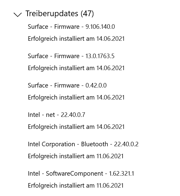

Sowas könnte ich mir gut vorstellen. Mein Surface Laptop 3 bekommt seine Firmware-Updates direkt über Windows Update. Von Lenovo und Dell kenne ich es auch, dass die Firmware-Updates über Lenovo Vantage bzw. das entsprechende Dell-Pendant direkt aus Windows heraus eingespielt werden und nicht wie früher per USB-Stick/Diskette.

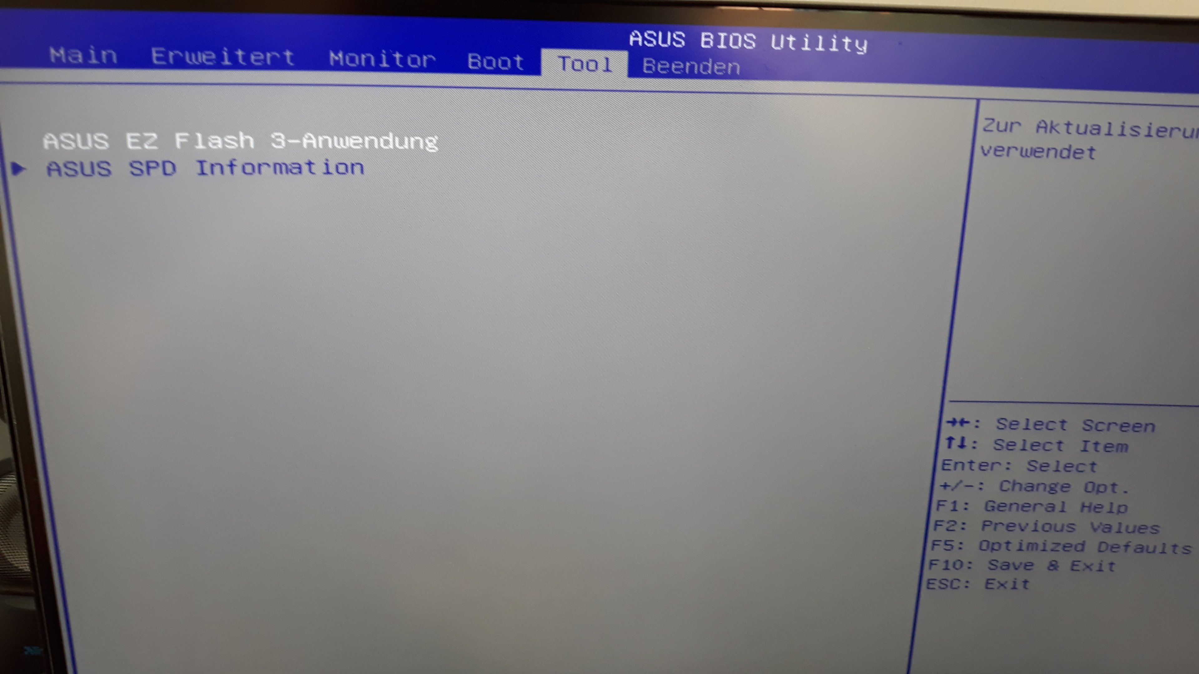

Also die neue Version kann ich nicht installieren, hab es mit ez flash 3 (im uefi) und mit winflash probiert. Beide erkennen die cap datei nicht...

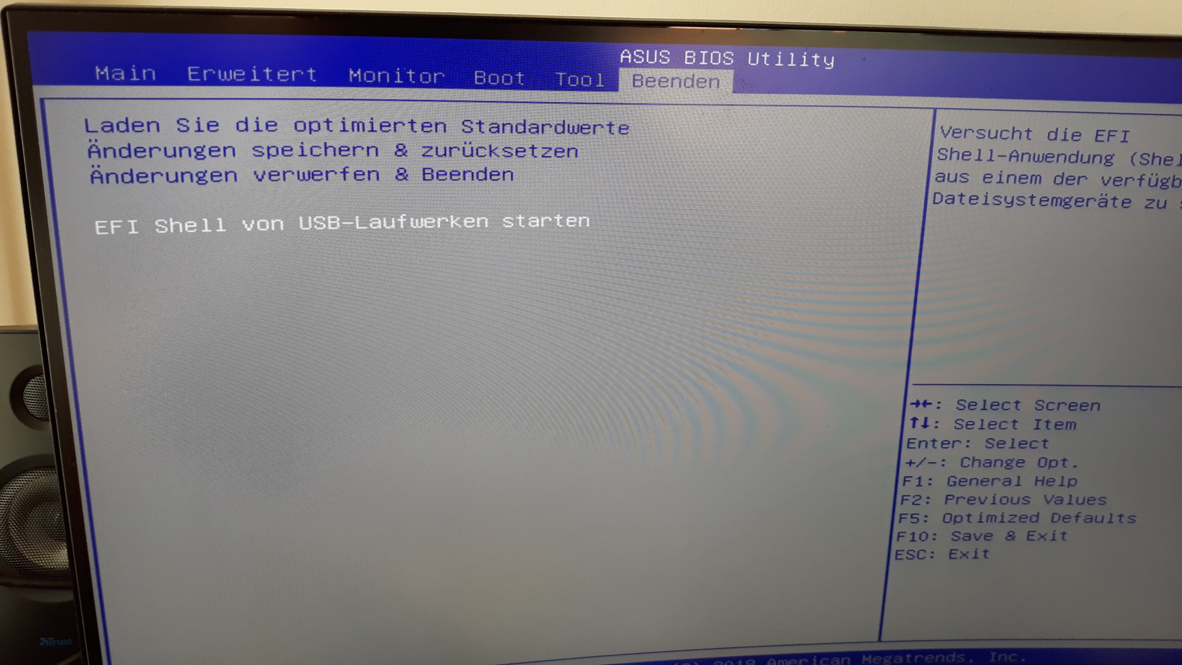

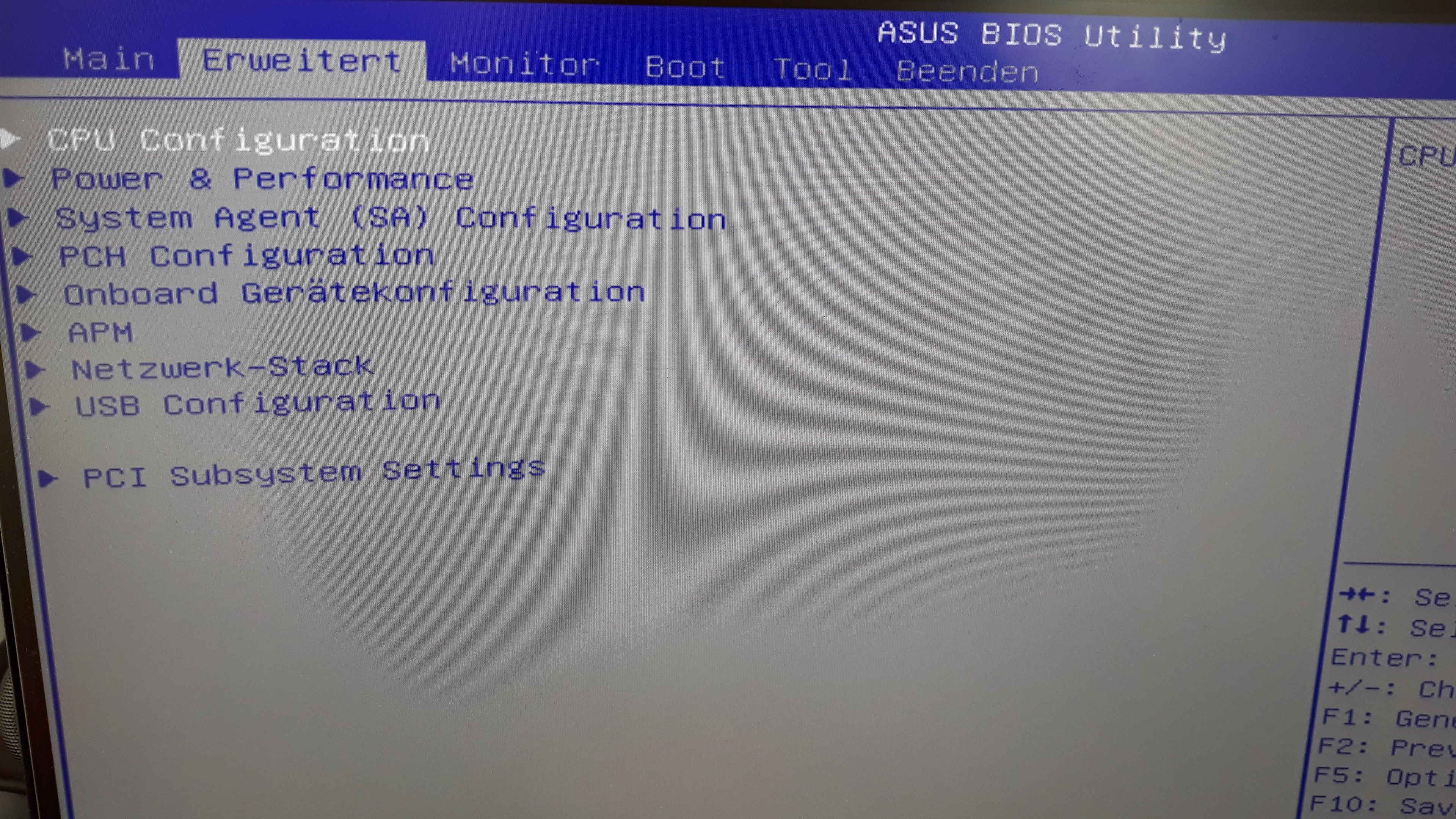

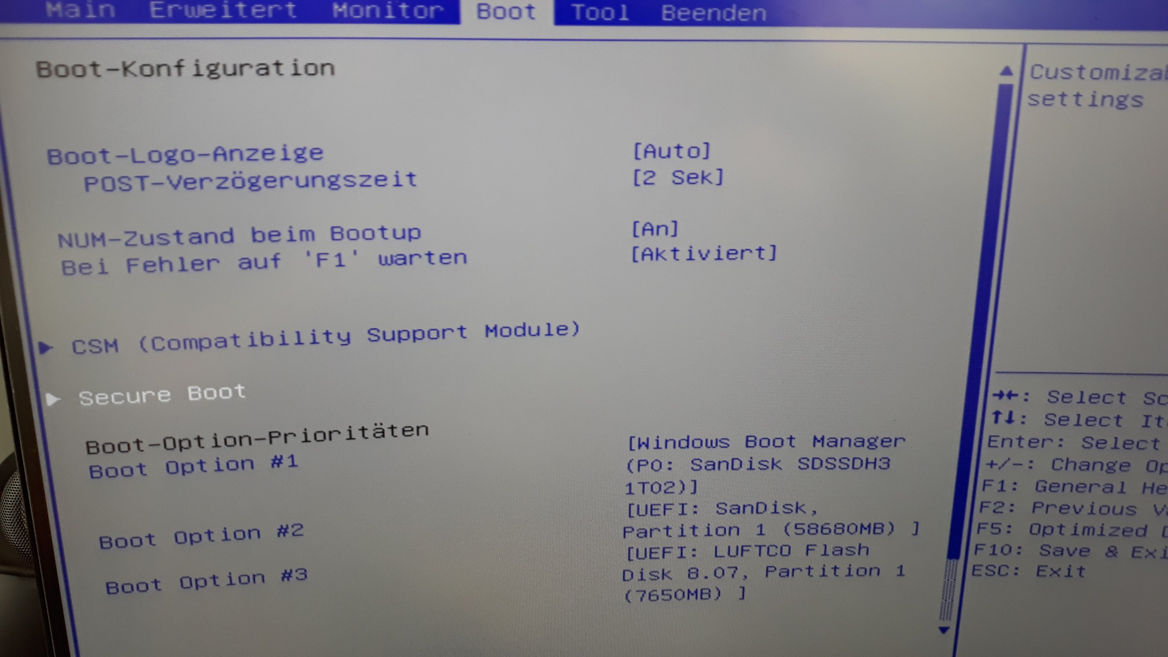

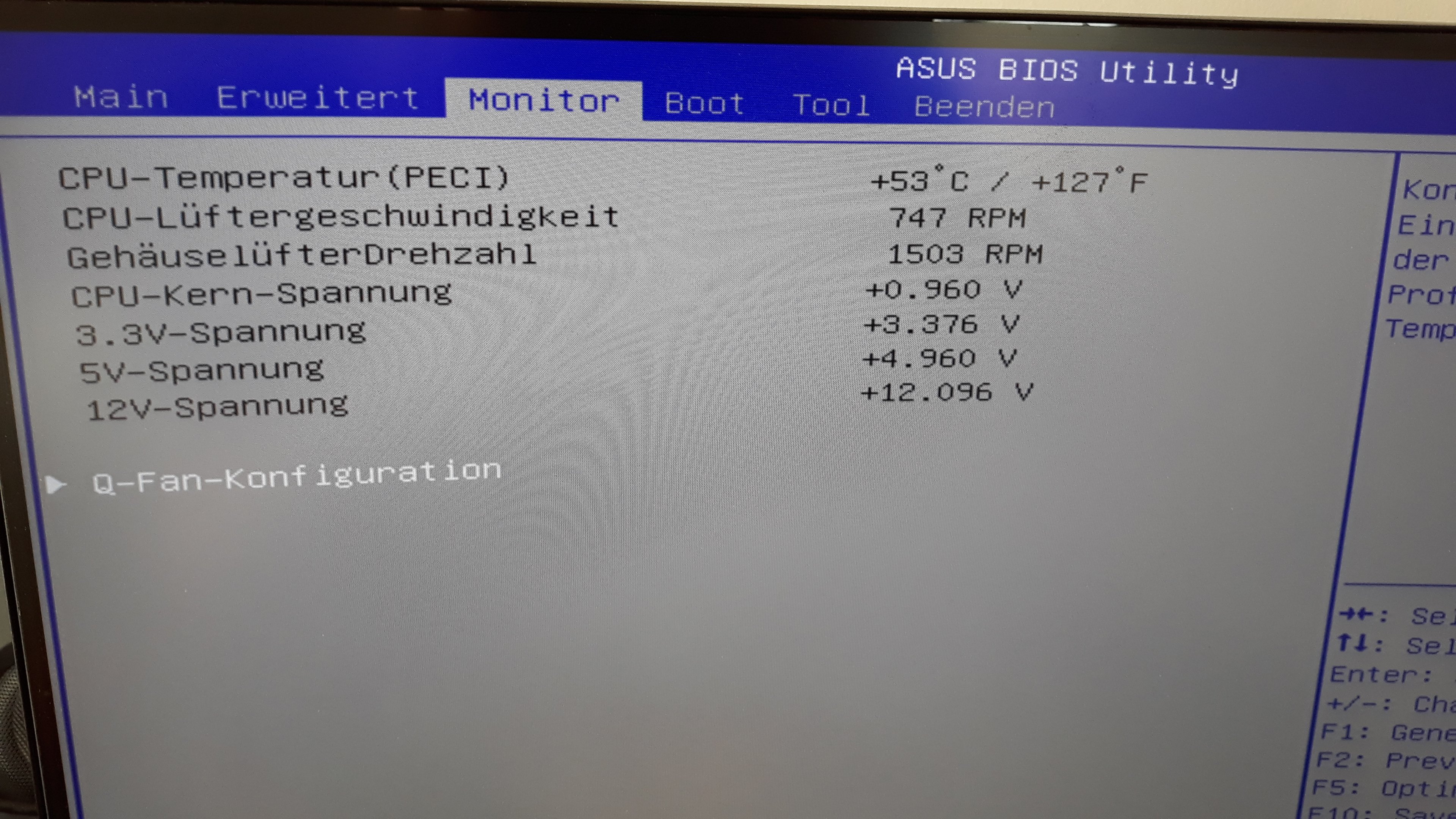

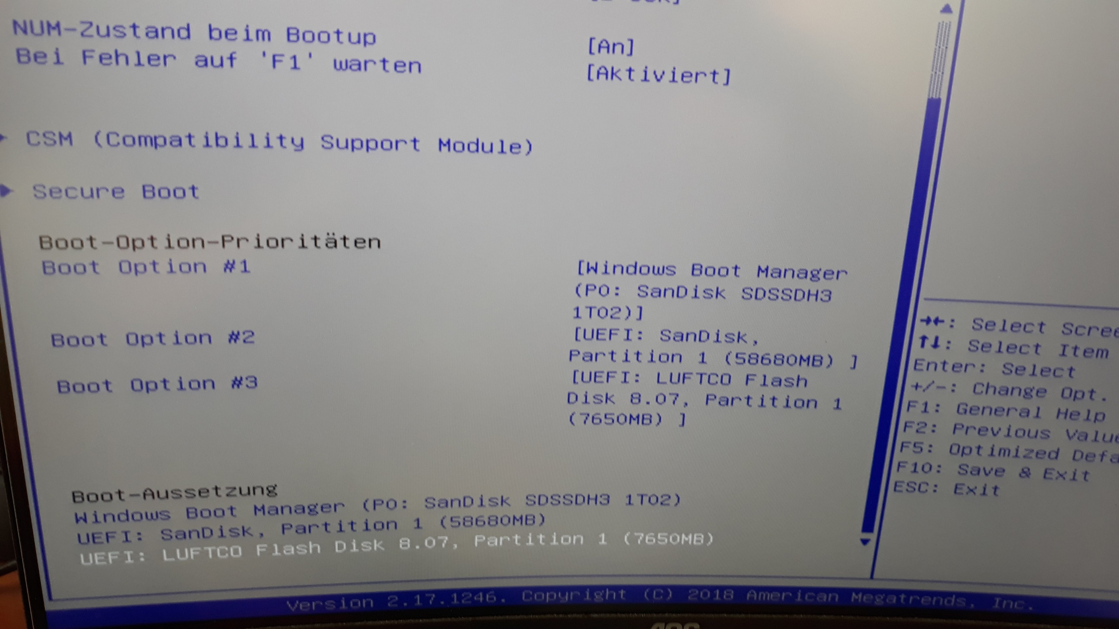

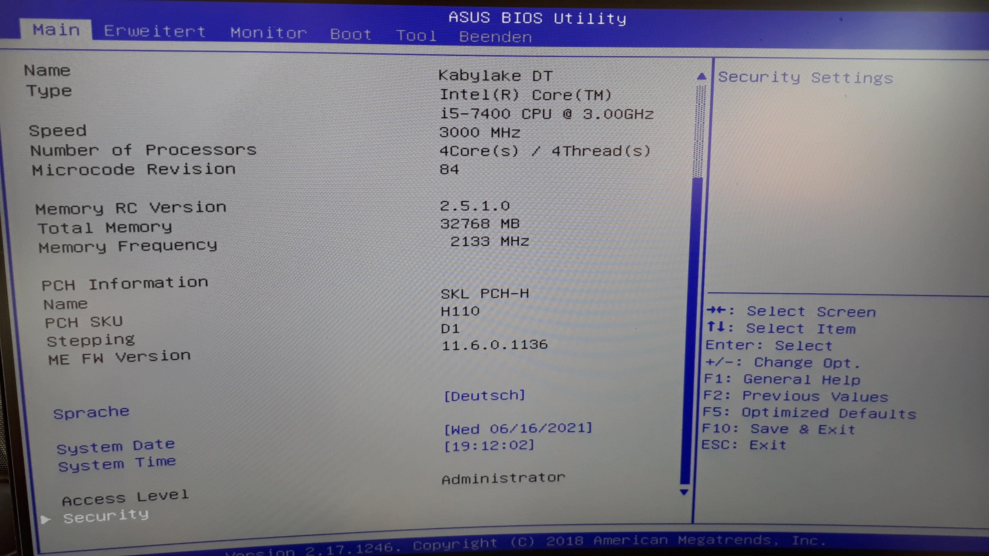

Ich hab jetzt nochmal ein paar bilder vom bios gemacht. Sieht da jemand von euch eine möglickeit zum umstellen?
Wenn es nicht graphisch gehen sollte ist es auch nicht schlimm, wäre halt ganz schön gewesen.

Dann mal am USB 2 anschliessen hinten und nicht vorn an USB3.
Reaktionen: areiland
Ocram127 schrieb:
aber EZ-Flash zeigt auf ihm keine Dateien an...
Evtl die gepackten Dateien auch mal entpackt auf den Stick ablegen.
