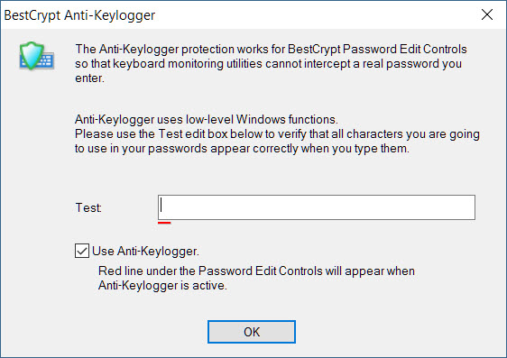

Bei mir loggt kein Trojaner; und selbst wenn, gut implementierte Verschlüsselung wie Bestcrypt kann sich auch davor schützen:
und du glaubst also das kann dich zum Beispiel vor nem Hardwarelogger in der Tasta schützen ? Das kriegt das doch nichtmal mit.
