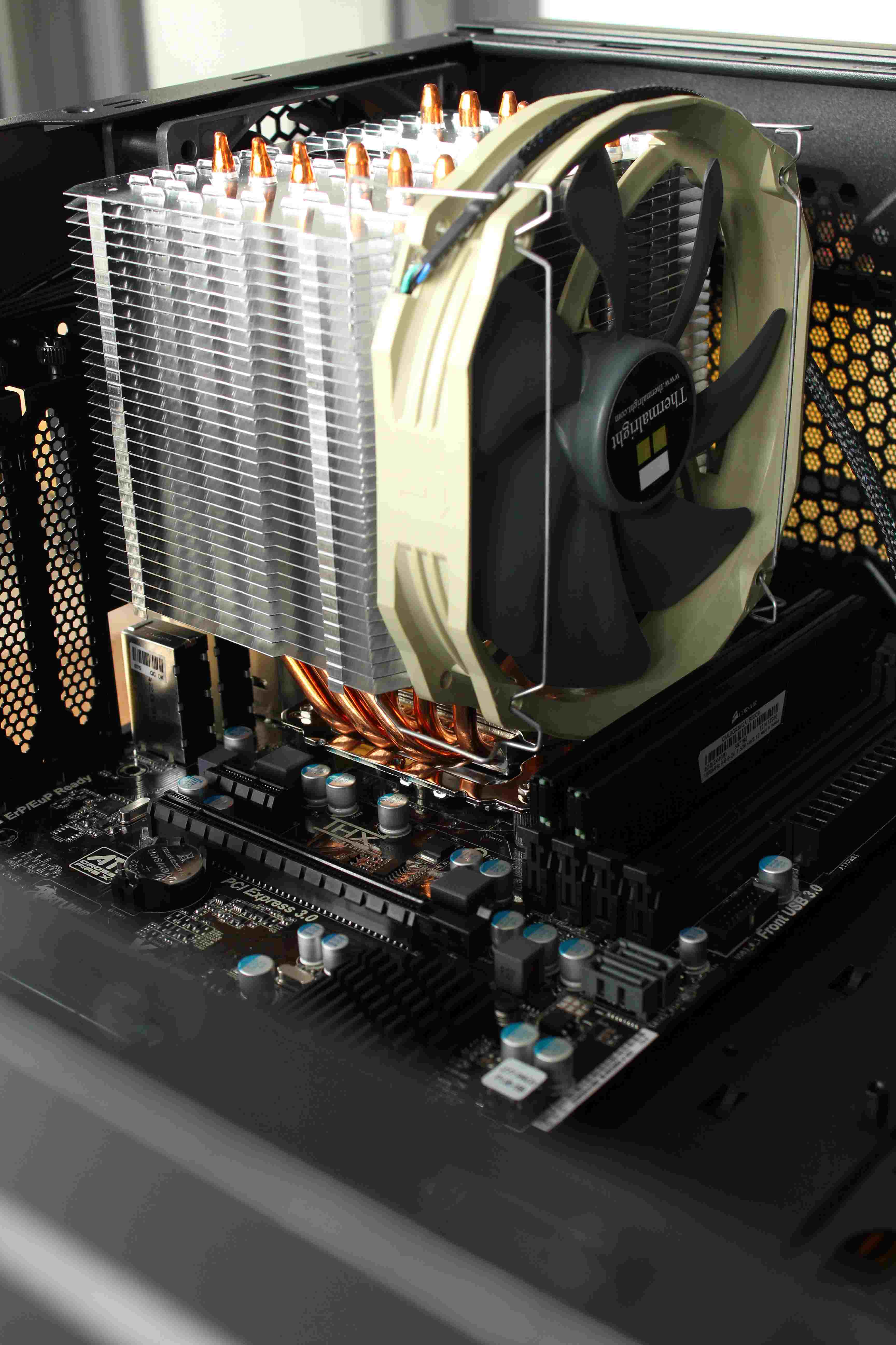

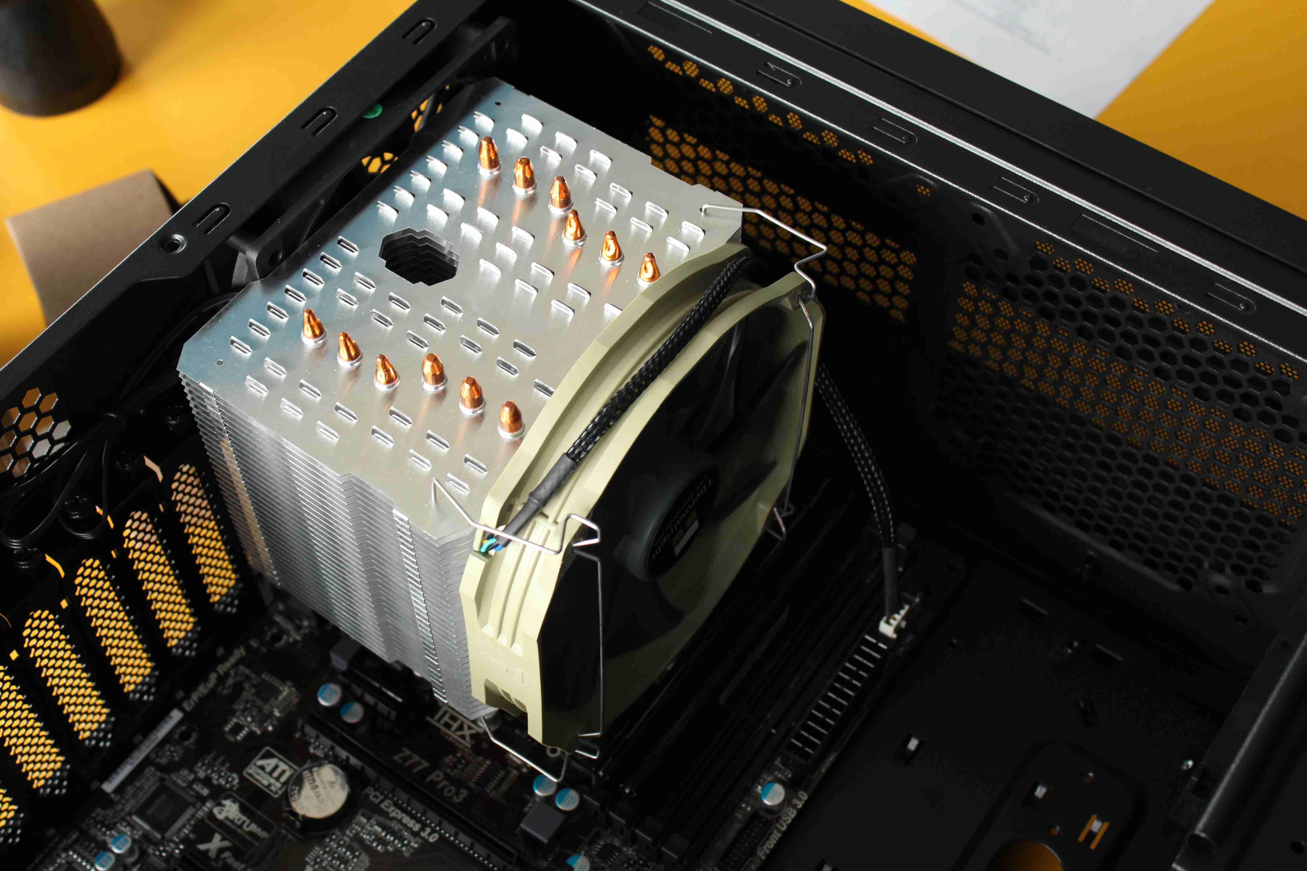

meine Teile sind jetzt allesamt gekommen und ich bin fleißig am montieren. Jetzt hab ich den Macho eingebaut und wollte das Mainboard einsetzen ins Gehäuse:
- Der Macho klebt förmlich am Gehäuselüfter
- Nach rechts ist mega viel Platz.
Hab ich beim Einbau was falsch gemacht? Hab mal paar Bilder angehängt.
Danke für die Hilfe, bin grad extrem irritiert.

Hast den Lüfter auf der falschen Seite montiert, musst es um 180° drehen.

Aber richtig eingebaut isses?
Ich dachte halt eigentlich dass zwischen dem CPU kühler und nem gehäuselüfter schon platz sein müsste wegen Luftstrom?
Geht das eigentlich den Macho zb. um 180° zu drehen und den Lüfter trotzdem auf dieser Seite zu lassen? Dann hängt der zwar oberhalb des Rams, aber ich glaub der Lüfter hängt dahinter...?
Edit: marcol war schneller. Was heißt den Lüfter auf der falschen Seite montiert? meinst du der Macho ist 180° verdreht? Weil der Lüfter...den kann ich doch gar ni auf die andere seite bauen?!
Ok danke euch. Deswegen liebe ich das Forum, schnelle, gute antworten :)

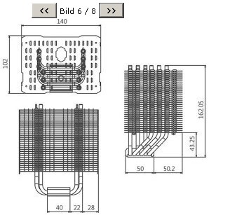

Er muss nach dem drehen des Macho natürlich den Lüfter auf die andere Seite Montieren damit der Luftstrom wieder passt... Aber der Kühlblock ist assymetrisch und momentan so verbaut das er nach hinten über den CPU-Sockel hinausragt. Eigentlich sollte er nach vorne richtung der RAM-Slots überstehen.

Gemeint ist doch den Kühler um 180° zu drehen, den Lüfter aber an der jetzigen Position zu belassen. Also einmal auf der anderen Seite anzubringen. Dann ist alles gut ;)

Der Lüfter wird abgenommen und auf der anderen Seite draufgesetzt, ergo ändert sich am Luftstrom 0.

Ich hab mich halt immer an den Bildern orientiert, die so im Internet und in der Anleitung zu sehen waren: Lüfter überragt den Ram nicht sondern steht so wie bei mir genau davor. Das passt halt in dem Fall nicht und mir bleibt wohl in der Tat nix anderes übrig als das wieder abzubauen und es andersrum mal zu versuchen... Dachte nur ich hätte irgendwas völlig verhauen...ich habs nämlich bislang immer nur und ausschließlich so gesehen wie ichs da hin gezimmert hab.
Wie hier im Forum zb auch gezeigt: Klick
Jo, sorum kommt man besser an den RAM, aber die Position des CPU-Sockels ist nicht bei jedem Board gleich, von daher klappt das wohl nicht immer. Die Anleitung zum Macho müsste eigentlich auch den Einbau andersrum empfehlen (wenn ich mich recht erinnere... ist schon ein paar Wochen her ;-)
Ok ich dreh ihn mal und poste nochmal paar pics, da könnt ihr dann mal schauen, ob das eher Sinn macht. Bis in 10 Minuten oder so :D
Stimmt, das eine Bild hat auch noch als Text: "Stark in Richtung Gehäuserückwand versetzt". Da hatte ich es wohl falsch in Erinnerung.
