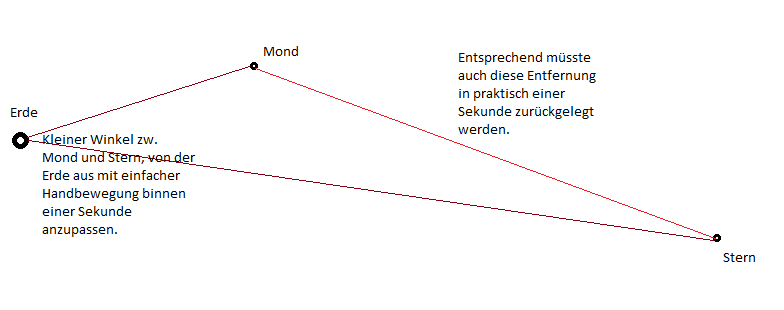

Was er meint war folgendes:
du zielst hier von der Erde aus auf einen beliebigen Punkt am Nachthimmel, sagen wir also irgend einen Stern. Dann bewegst du den Laserpointer dass er auf den Mond zeigt. Bis das Licht auf dem Mond (und vor allem den Stern) tatsächlich ankommt vergeht einiges an Zeit, aber die Distanz zwischen Stern und Mond hast du in praktisch unter einer Sekunde zurückgelegt.
Während hier auf der Erde zwischen den verschiedenen Winkeln vlt. nur 2 oder 3 cm "Luftlinie" auseinander liegen, so liegen im Weltall doch Lichtjahre dazwischen. Und diese Lichtjahre hättest du theoretisch binnen kürzester Zeit überbrückt.
Natürlich ist diese Ansicht fehlerbehaftet und keinesfalls reell, er sagt ja schon selbst: das ist nur eine "virtuelle" Überlichtgeschwindigkeit. Einfach deshalb, weil man hier das falsche betrachtet. Denn das Licht bewegt sich ja eigentlich nicht zwischen Stern und Mond, sondern zwischen Erde und Weltall und man könnte sich jetzt nur vorstellen, diesen Strahl auch quer zu seiner eigentlichen Ausbreitungsrichtung zu verfolgen. (Siehe Anhang)
Wie gesagt... dass es nicht korrekt ist, ist klar. Soll nur verdeutlichen was der Poster meinte ;)
ja aber diese virtuelle Geschwindigkeit tut nichts zur Sache.
Wenn du damit informationen übertragen willst (und darum geht wes bei der Sache. Die Lichtgeschwindigkeit ist nciht die maximale Geschwindigkeit im All, sie ist die maximale Informationsausbreitungsgeschwindigkeit) wird das nicht funktionieren. Erklär mir wie man das machen will?
MAn könnte sagen, "ok du mann im mond, wenn der lichtpunkt auf der Sonne verschwindet und stattdessen zu dir wandert, dann geh kacken"
Wenn du den Pointer dann umlenkst, wird der mann im mond aber für weitere 8 1/2 minuten einen Lichtpunkt auf der Sonne sehen.

@.mojo: deswegen hab ich und auch der Poster mehrmals erwähnt, dass es sich nur um eine virtuelle Überlichtgeschwindigkeit handelt. ;)
War ja auch nur ein Gedankenexperiment ;)
Ergänzung:
Zudem ist Licht nichts festes wie eine Eisenstange z.B., sondern besteht aus einzelnen Photonen. Änderst du den Winkel des Laserpointers, so hat dies keine Auswirkung auf die Photonen welche bereits abgeschickt wurden.
