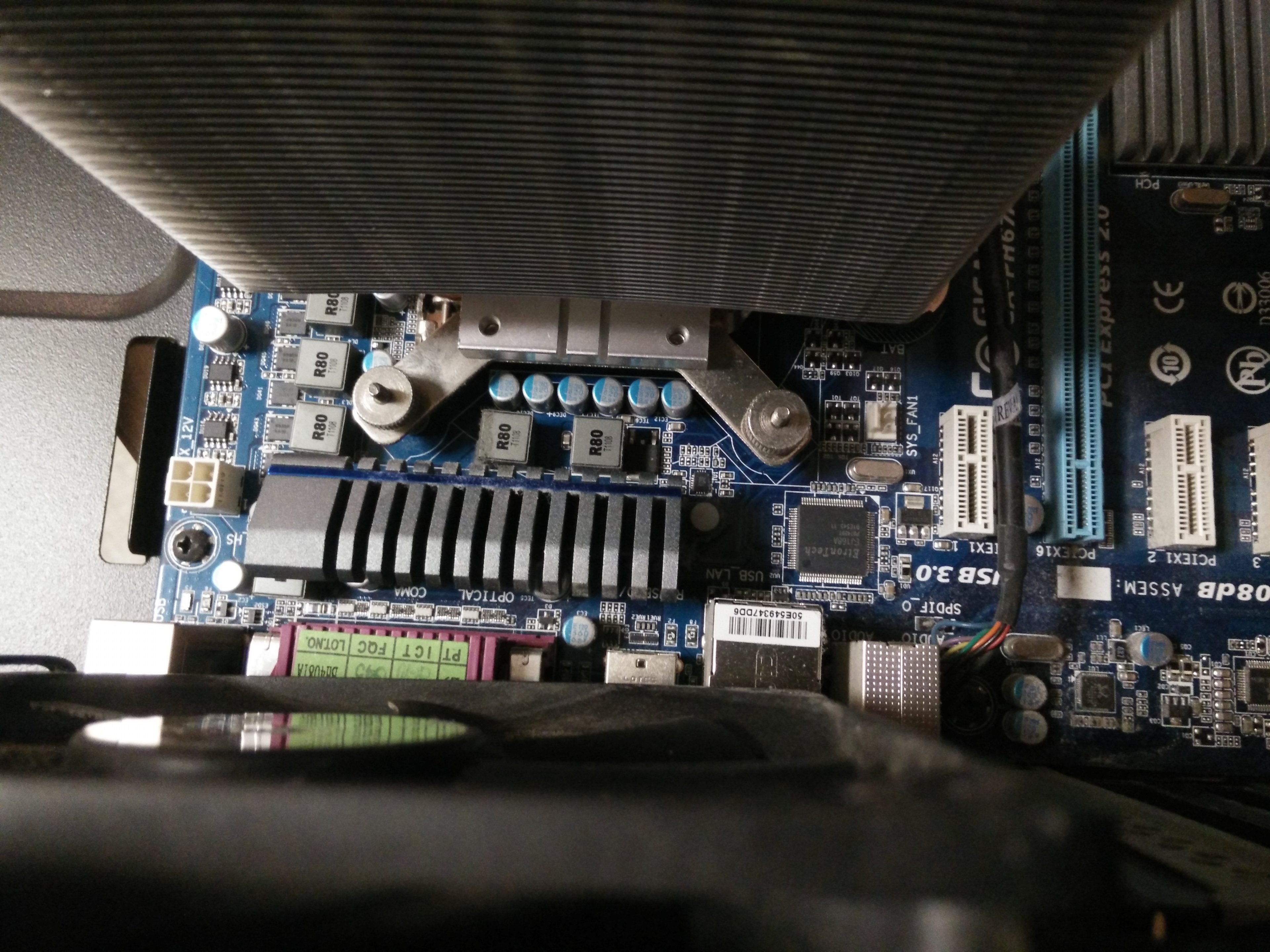

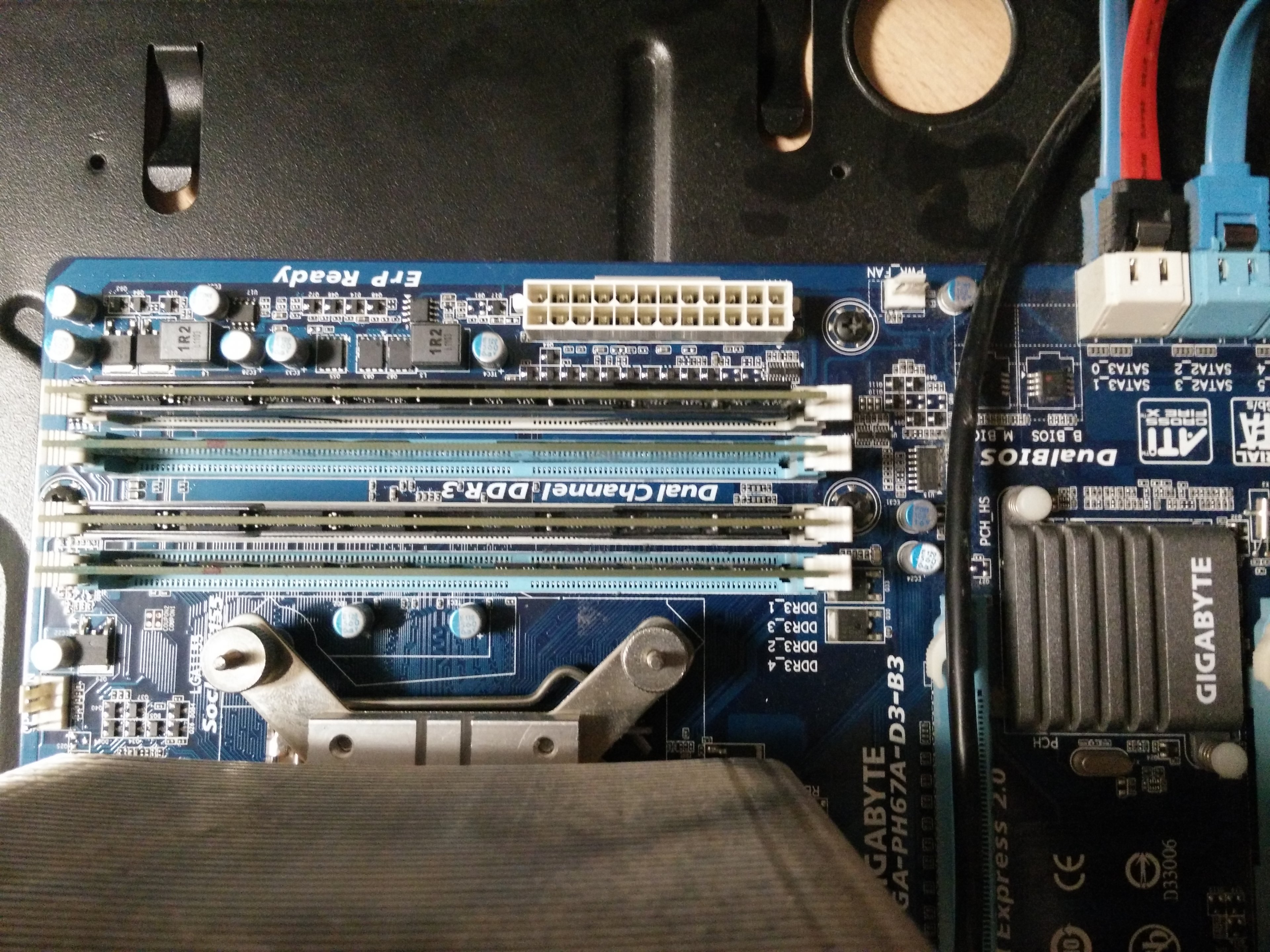

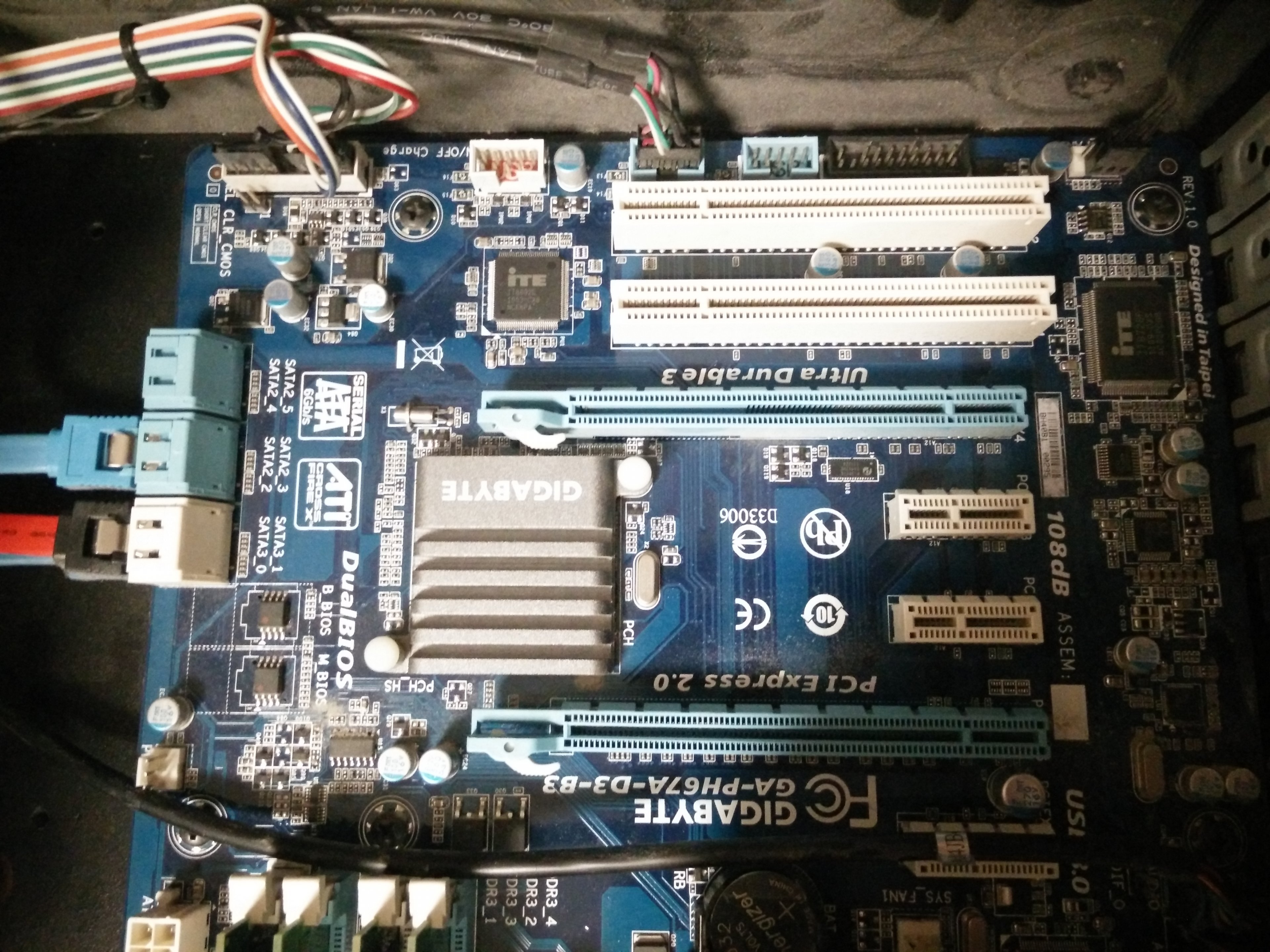

mach mal Bilder vom MB in guter auflösung, evtl. sehen wir ja was (Kondensatoren schaden) wonach es klingt
was für ein ersatz NT hast?
765331
765332
765333
Ich hab das Seasonic Focus+ Gold 550W
Passt das so mit der Quali? Den Prozessor würde ich lieber dran lassen, der ist doch irgendwie komplizierter anzubringen mit so einer Paste, ne?
ich hoffe das du den 12V / und den 24-Pin abgesteckt wegen dem bild. die fehlen.
