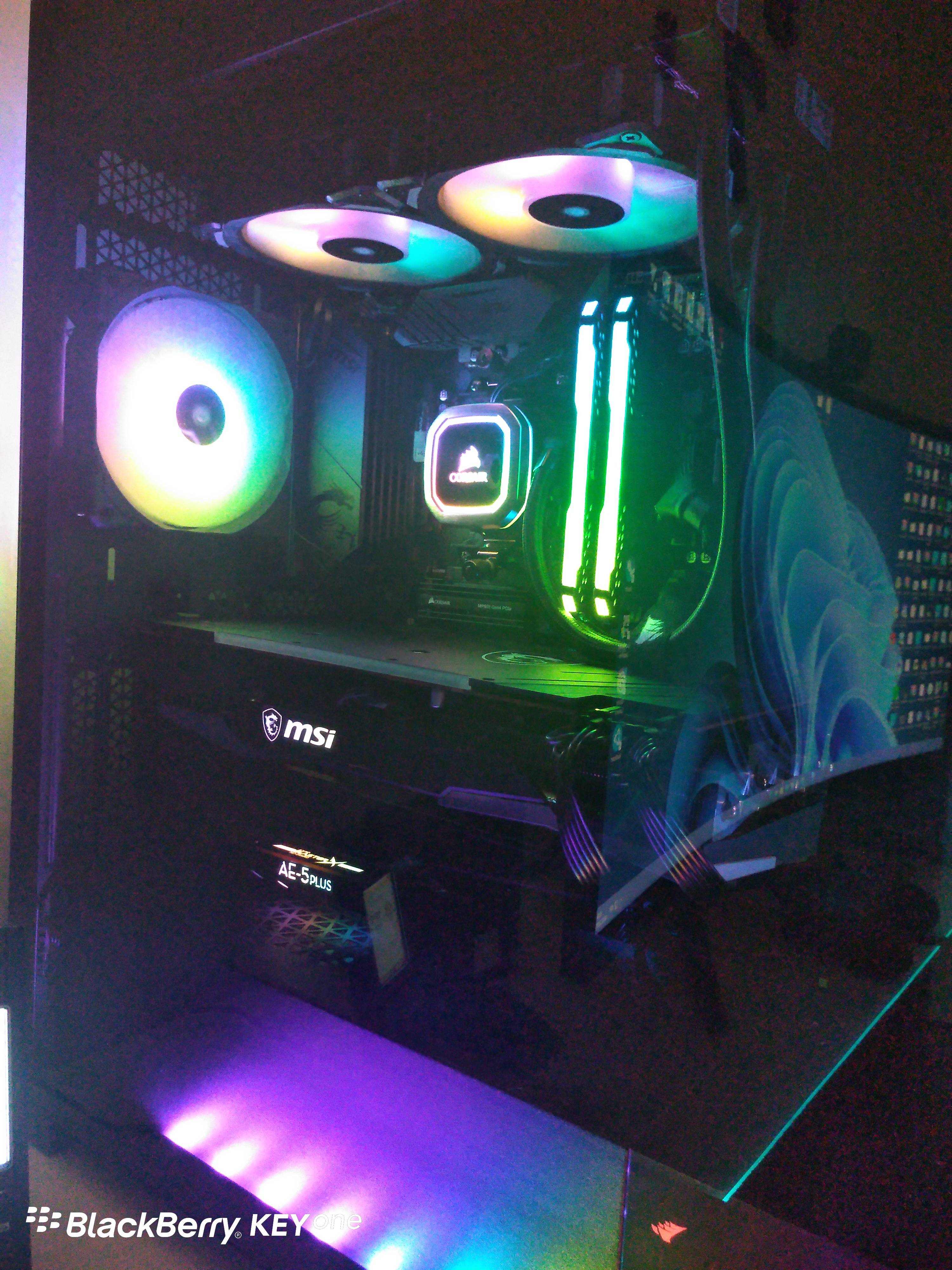

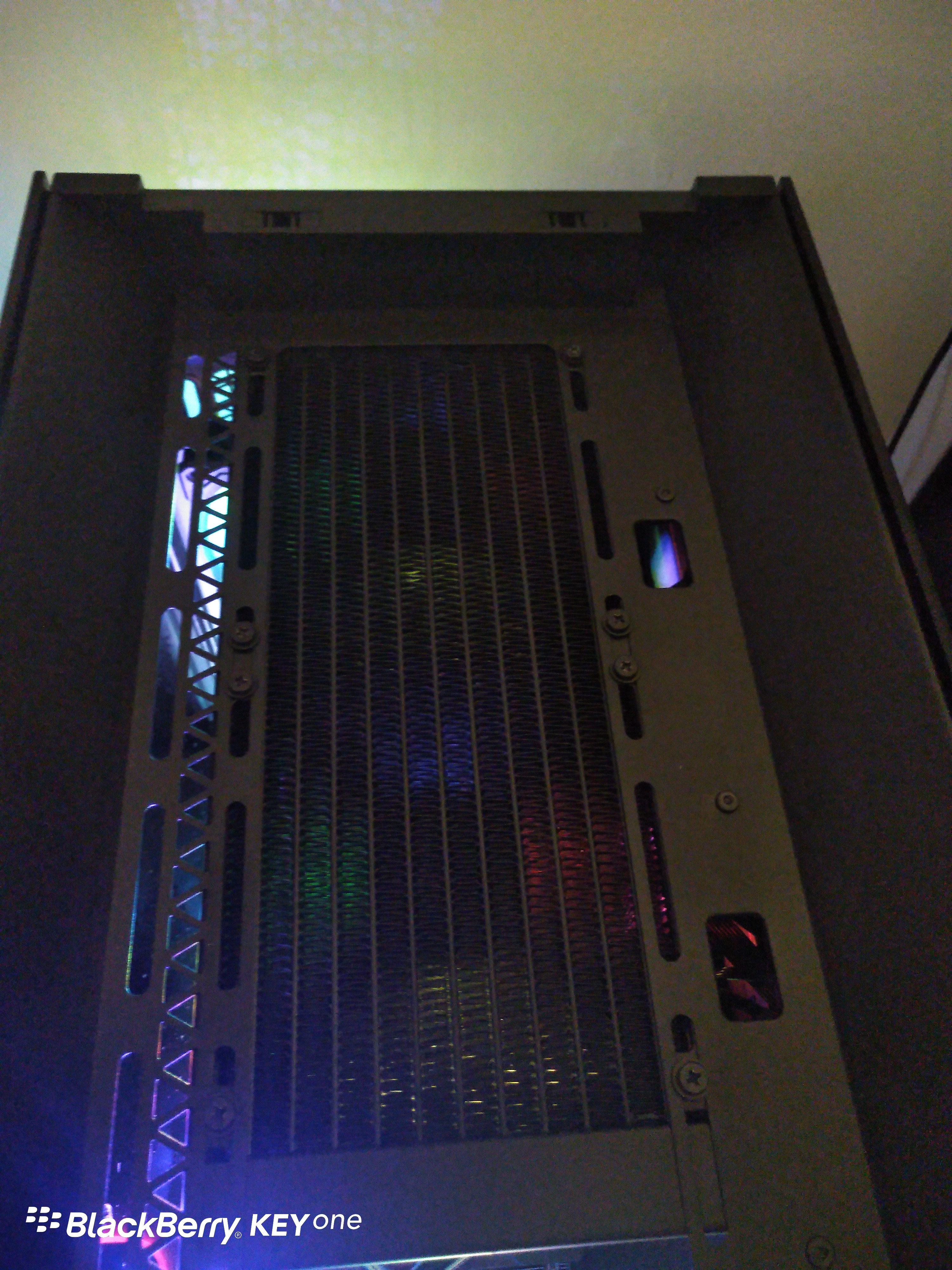

Hab einen Corsair iCUE 5000X RGB Mid-Tower und oben die Hydro Series H100i RGB Platinum Wasserkühlung drin.
Die Lüfter hab ich auf 600 RPM gedrosselt, damit man sie nicht hört.
Würde es Sinn machen, von oben auf dem Tower noch 2-3 Lüfter zu montieren (Platz dafür ist dort) die die Luft raussaugen?
Da die Warme Luft ja nach oben steigt und durch die Grafikkarte (RX6800) viel Wärme entsteht, wäre es doch besser der Luftstrom wird etwas erhöht, aber eben ohne die Drehzahl der Lüfter zu erhöhen.
Es soll leise aber doch kühl sein.

Kannst du auf jeden Fall machen, schaden tut das nicht.
Warum lässt du die Lüfter nicht einfach über PWM laufen bzw. sie auch 600 RPM zu fixieren?
Wie warm werden CPU und GPU überhaupt?
Solange die Temperaturen im Rahmen sind gibt es kein Handlungsbedarf.

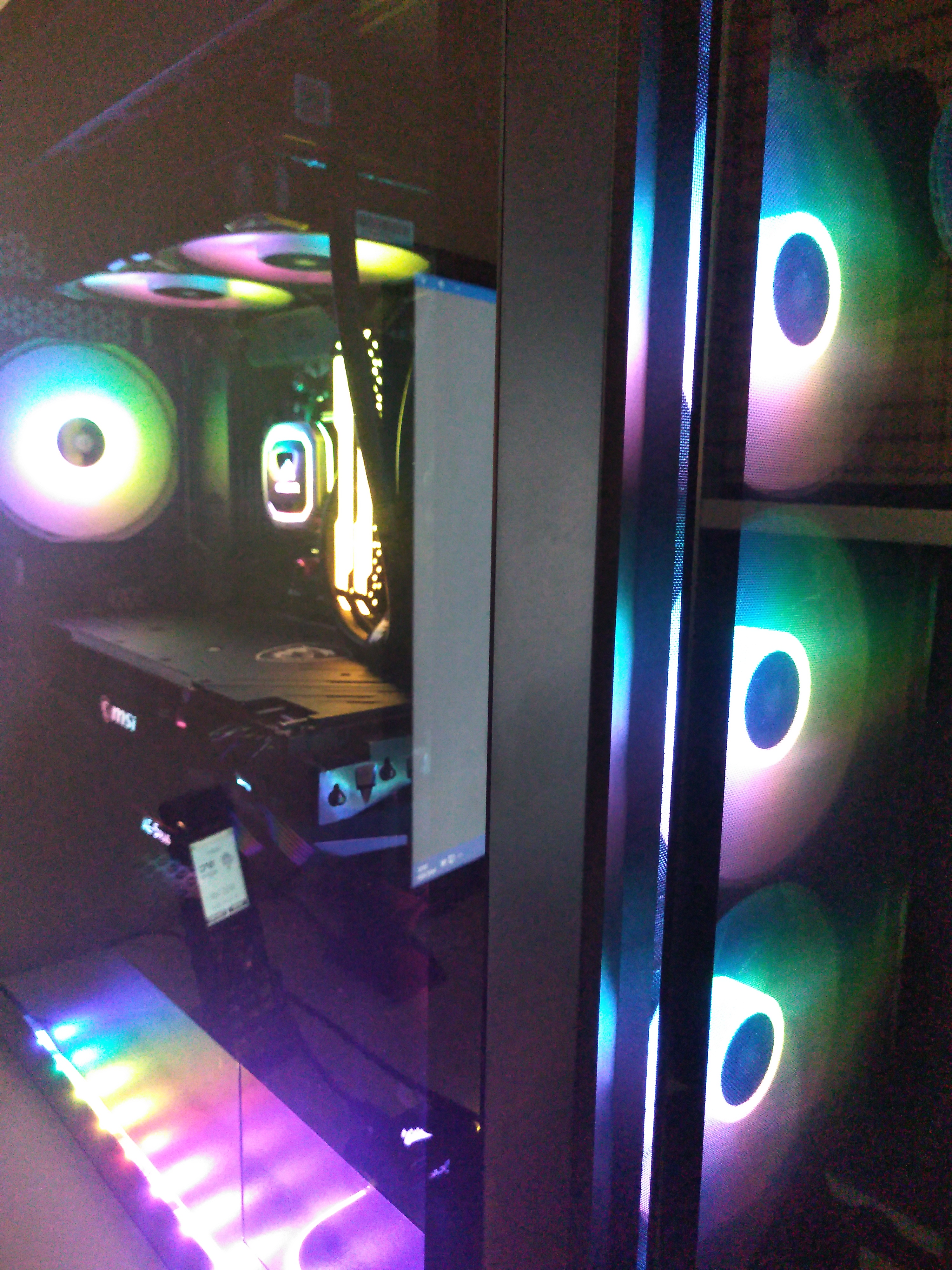

Hast du sonst noch Gehäuselüfter drin. Evt würde vorn und hinten einer mehr Sinn ergeben um die Luft die durch den Radi gezogen wird vorher abzukühlen
Hier vorne sind 3 Lüfter die Luft von außen einsaugen und hinten ist einer der raus pustet und oben die 2 vom radiator die raus pusten

Sehe ich das richtig das oben der Radiator montiert ist ? Du hättest dann also quasi oben und unten Lüfter montiert. Richtig ? Das bringt dir effektiv 1 bis 2 Grad. Bei 600 RPM vielleicht sogar gar nichts je nach Lüfter. Mit gescheiten Lüftern kannst du auch 800 bis 900 RPM laufen lassen und hast einen ordentlichen Luftdruck. Handlungsbedarf ist bei dir übrigens nicht, ist eher ein Luxusproblem :)

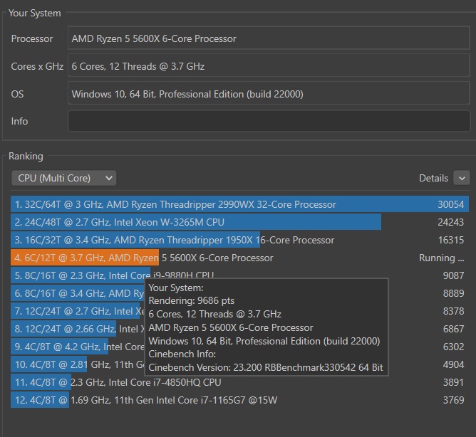

Hab jetzt in Cinebench R23 9341 Punkte vorher immer unter 9000! Und CPU wird nie Wärmer als 70 C° bei Volllast. :D
Nachtrag:
Jetzt hab ich auf -25 in PBO eingestellt und sogar 9686 Punkte erreicht. Temp nie höher als 70°C und PC flüsterleise :)

Vorher 8713 bei 85°C jetzt 9686 bei 70°C nur wegen UV über PBO -25.
