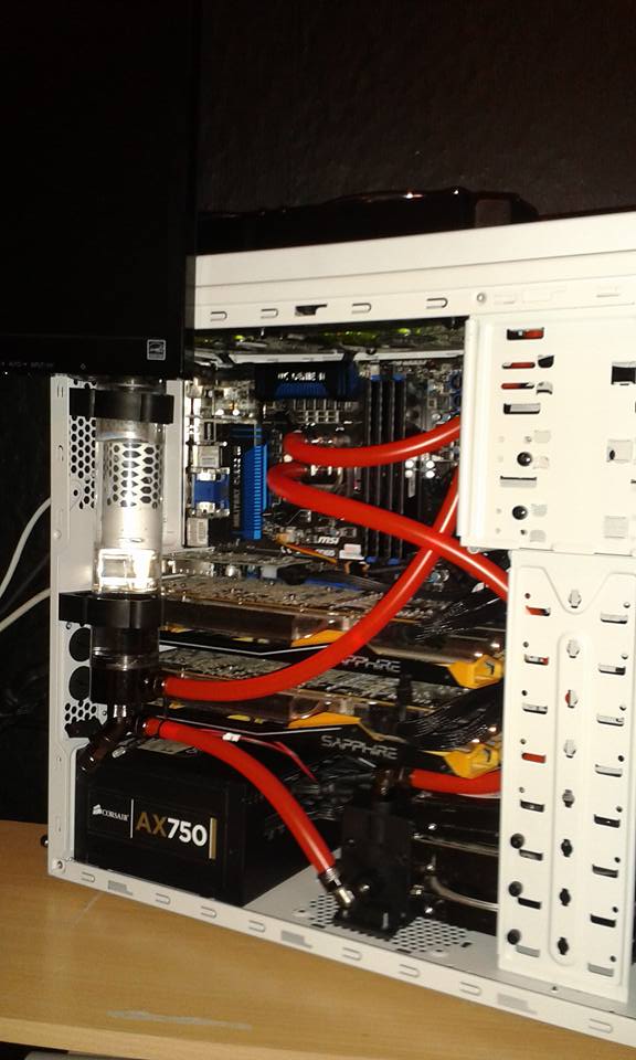

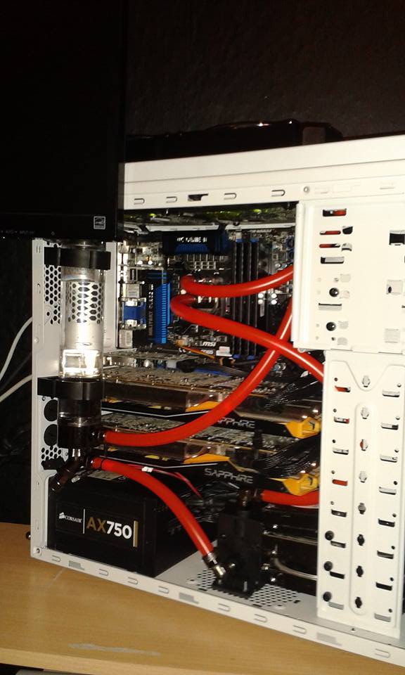

Hallo
Ich habe ein Problem bei meiner Wasserkühlung und zwar entweicht die Luft beim Befüllen nur sehr langsam egal ob ich per Schlauch mit Trichter von oben ich den AGB gehe oder von ganz oben in den Radiator (höchster Punkt im System) ich bekomme heute mein Paket mit Aquaero samt Temperatur und Durchflusssensor sowie Fillport und wollt deshalb fragen wo ich den Fillport am besten einbaue damit die Luft auch entweichen kann. Als Anhang ein Bild vom derzeitigen Aufbau.
Vom AGB>Pumpe>(Temp & Durchflusssensor die heute kommen)>CPU>Radiator (im Deckel)>AGB
Gruss René

Ich glaube ihr habt mein Problem nicht ganz verstanden das Problem liegt nicht darin den Kreislauf zu entlüften sondern zu befüllen weil wenn ich den AGB oben aufmache und das Fitting mit dem Schlauch, an dessen Ende der Trichter ist anschraube und dann das Wasser in den Trichter kippe musste die Luft im dem AGB ja raus aber diese will dann durch den gleichen Schlauch raus wie das Wasser rein will. Also geht es nur sehr langsam. Wenn ich dann am Radiator einen Verschluss öffne damit die Luft aus dem System entweichen kann läuft es direkt rein. Sobald ich dann die Pumpe einschalte weil der AGB voll ist zieht sie den dann leer das geht solange gut bis das Wasser im Radiator angelangt ist. Wenn ich nun weiter Wasser in den AGB geben und den Radiator offen liesse würde die Pumpe das Wasser dort rauspumpen damit dies nicht passiert muss der Radiator zu somit kann aber die restliche Luft im System nicht entweichen bzw. kein neues Wasser in den AGB fliesen wegen dem Überdruck. Das Wasser steht dann im Schlauch bis in den Trichter und geht nur Tropfenweise in den AGB immer wenn eine Luftblase sich den Weg durch den vollen Schlauch gebahnt hat. Und ich dachte das muss doch irgendwie anders gehen.
Wenn das System einmal fertig befüllt ist und ich den PC mit laufender Pumpe mehrmals hin und her bewegt habe geht sämtliche Luft nach oben in den AGB so wie es sein soll.
Zur Verschlauchung weis ich das der Weg von Pumpe zur CPU sehr lang ist aber ich muss den Bogen um die Grafikkarten machen weil es anders nicht möglich ich kann das erst ändern wenn die GPUs auch Unterwasser gesetzt werden und der Kreislauf um einen MORA 3 erweitert wird (wird vom Geld her alles nach und nach gemacht). Da würde ich dann vom AGB>Pumpe> GPUs>Mora3>CPU>jetztiger Radiator>AGB verschlauchen. Ich weis das dann 280er Radiator eigentlich "überflüssig" wäre weil der MORA3 genug Leistung hat aber das er eh da ist soll er auch weiter genutzt werden.
Gruss René

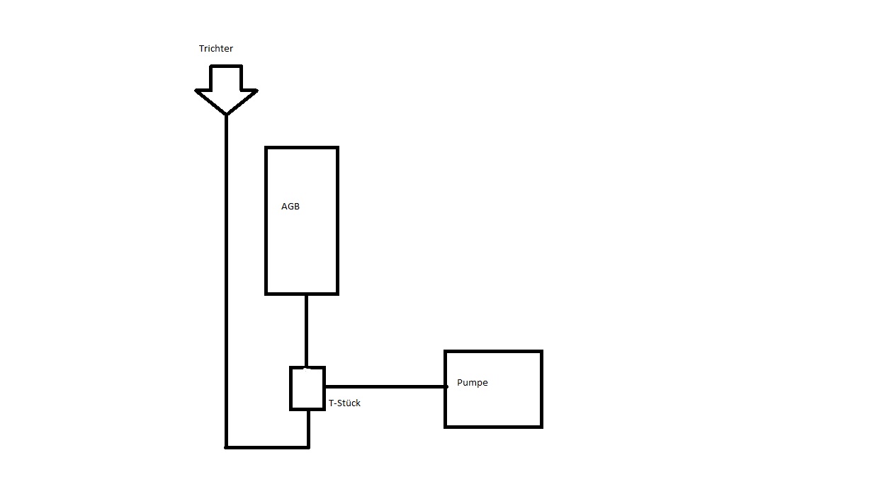

Hi,
um dem Problem auszuweichen befülle ich meinen Kreislauf über den "Ablass". Am AGB oben eine Verschlusskappe auf und dann über den tiefsten Punkt des Kreislaufs befüllen.
Sieht mit ganz viel künstlerischer Freiheit so aus:
Dadurch kann die Luft ungehindert raus und die Flüssigkeit ungehindert rein.
Gruß
Jan

Sry ne da war ich wohl so dumm ich habe den Deckel nicht abgeschraubt (war irgendwie in der Annahme das man den nicht abschraubt :confused_alt: ) sondern nur den Verschlussstopfen und da dann über ein Winkelfitting den Schlauch mit Trichter aber ich hab das jetzt mal so gemacht wie Onleini von unten über den Ablasshahn und hat super funktioniert werde ich weiterhin so machen. Danke hierfür :daumen:
