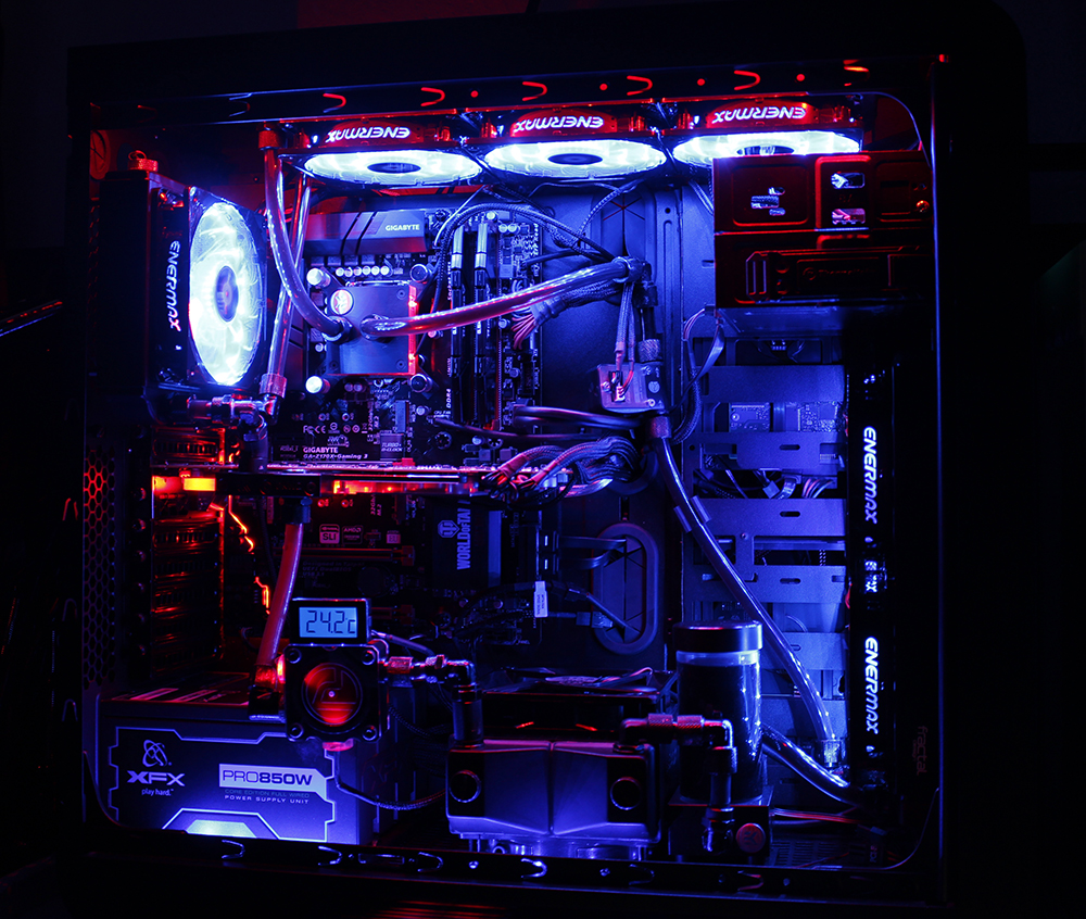

Ach ja... vielleicht nochmal ein kleines Bild meines aktuellen Systems um es besser zu verdeutlichen: :)
Das Foto zeigt übrigens eine Wassertemperatur direkt nach dem einschalten an, daher ist sie so niedrig ;)
Der Einfluss des Schlauchs ist vernachlässigbar und mehr Durchfluss verringert auch die mittlere Wassertemperatur nicht.
Bis zu 40°C Wassertemperatur sind auch kein Problem, nur sollte es nicht noch viel wärmer werden.
Zur Optimierung könnte man versuchen, den Radiatoren kühle Raumluft anstelle aufgewärmter Luft im Case zur Verfügung zu stellen (falls die Anordnung noch nicht so ist).
Befinden sich vor/nach den Radiatoren Staubfilter? Die reduzieren den Luftdurchsatz ebenfalls, so dass du z.B. Staubfilter nach ausblasenden Lüftern (etwa im Gehäusedeckel) entfernen könntest. Damit kann ich in meinem System die Wassertemperatur um 1-2°C senken.
Danke für die schnelle Antwort! Staubfilter gibt es nur an der Oberseite des Case'. Die Varianten mit dem Lüftern habe ich schon probiert. Sowohl alle auf Push oder alle auf Pull brachten keinen Unterschied. Gerade die Pull-Einstellungen, also wo eigentlich alle Lüfter frische Luft ansaugen von außen und nur ins Case blasen, hatten sogar einen negativen Effekt, da die Stauwärme innerhalb des Gehäuses die Temps eher verschlechtert hat. Derzeit ist das Setting folgendes:
Front: Push+Pull (240er Frischluft ansaugend von außen)
Bottom: Push+Pull (120er Frischluft ansaugend von außen)
Top: Push (360er Warmluft rausblasend)
Back: Push (120er Warmluft rausblasend)
@ Thomas B.:
By The Way: Schönes System mit guten Temps. :D
Danke ;)
Bei mir muss aber auch nur eine GTX980 und ein kleiner Xeon gekühlt werden - das sind wahrscheinlich 80-100 Watt weniger als bei dir.
Sofern möglich: Entferne die Staubfilter im Deckel des Gehäuses und schau, wie sich die Temperaturen verändern.
