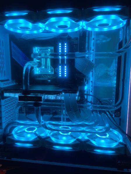

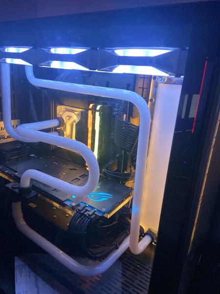

Wenn sich wer die letzten Monate intensivst mit dem O11 Dynamic und Distroplates beschäftigt hat, dann ich. Schonmal vorweg: Nimm nicht die mit der SPC-Pumpe, wenn dann die teurere mit der D5.
Ich hab mittlerweile 2 PCs in den O11 Varianten gebaut, das normale Dynamic ist fast unbrauchbar wenn man 2 Radiatoren UND den Hardloop nicht unnötig mit irgendwelche 45° Bögen oder Adaptern versauen will.
Hier einmal das Dynamic:
Im XL sieht die Sache komplett anders aus:
Ich hab absichtlich nicht die Frontdistro genommen, da sonst zu viel Platz verloren geht.

Sorry ich war etwas abgelenkt als ich den Beitrag verfasst hab, das mit der Frontdistro hat sich natürlich nur aufs Dynamic bezogen, im XL ist natürlich für alles mehr als genug Platz.
Das dynamic ist sicherlich nicht unbrauchbar, ich würde aber eher das XL empfehlen.
