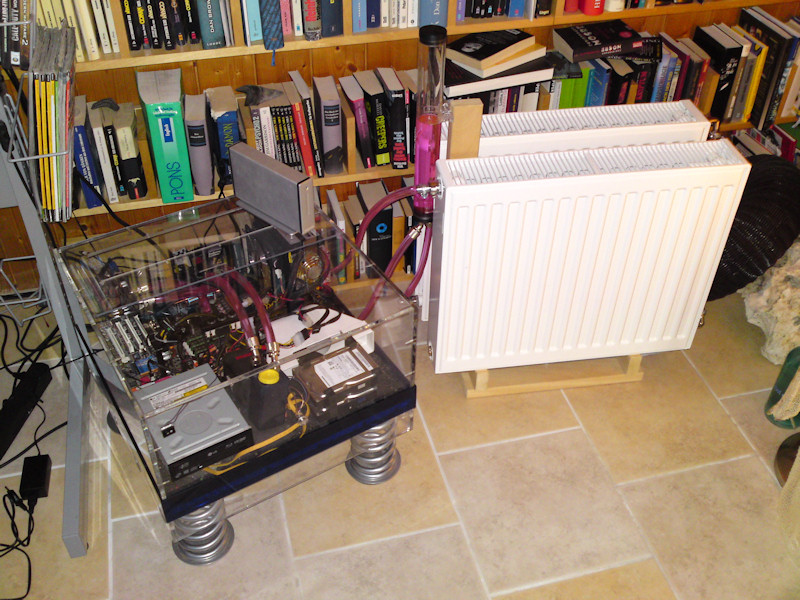

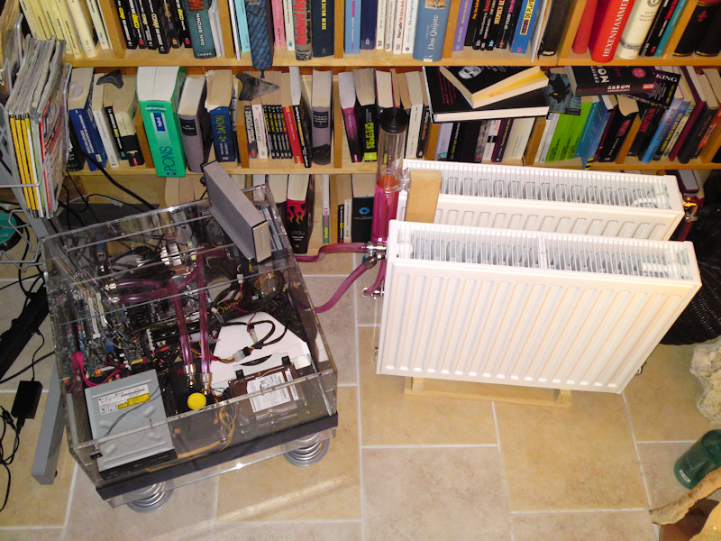

möchte hier kurz einen tipp geben und meine erfahrungen teilen. nach dem ich bisher mein system (CPU+GPU) aktiv gekühlt habe habe ich mich mit der passiven kühlung beschäftigt um wirklich alles verstummen zu lassen.
hatte bisher den MagiCool Copper Radiator III - 360 mm mit 3 120mm lüftern (900 u/min) die kühlleistung war ok, aber immer noch luftgeräusche.
mein basteldrang hat mich in den baumarkt geführt, wo ich mir den kleinsten und billigsten heizkörper (€39) gekauft habe.
der kühlt mein system passiv selbst nach 2std prime95 und voller gpu auslastung maximal runter, am auslaß des heizkörpers ist kein temperaturunterschied zu fühlen, somit begrenzt nur die wärmeaufnahme des gpu und cpu kühlers mein system

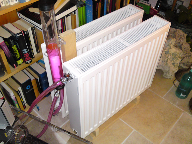

ich habe etwar 3 liter wasser im system, der innovatek AGB-O-Matic ausgleichsbehälter scheint zu wenig luft zu bieten. bekomm einen zu hohen druck im system bei der warmwassermenge.
wieviel wasser hast du im system und was für einen ausgleichsbehälter (luftmenge)?
Habe auch den AGB o Matic. Im System dürfte auch der eine oder andere Liter sein, genau weiß ich es nicht. Im AGB ist nur so viel Wasser, dass er gerade keine Luft ansaugt.

@Porno gibt es irgendwo Bilder von deiner Konstruktion? Wie hast du das mit den Anschlüssen geregelt?
wenn du noch fragen hast...

jetzt liegt sie ja bei 39 mit den 2 heizkörpern... wie wäre die temperatur denn nur mit einem?
