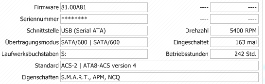

AdBlockPlus schrieb:
Wie finde ich das bei einer externen Platte raus?
Das solltest du auch über CrystalDiskInfo auslesen können. Ich habe meine WD REDs zum testen/auslesen auch per USB angeschlossen.
Wird leider nichts angezeigt. Ich weiß aber nicht ob es überhaupt eine RED ist. Bei den externen wird ja alles mögliche verbaut.
Wie es wird "nichts" angezeigt? Irgendwas muss ja schon angezeigt werden ;)
Hast du den Ausschnitt absichtlich so klein gewählt? Das ist jedenfalls nicht der Teil, wo die TRIM Info steht. Das steht bei "Eigenschaften" (rechts von der Temperatur, wo auch S.M.A.R.T. steht).
Wusste nicht dass das wichtig ist.
Besser?
