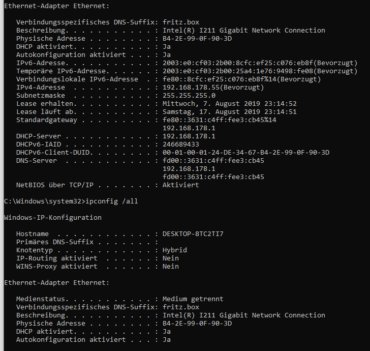

Was sagt "ipconfig /all" und "route print"?
Alles korrekt installiert. Anbei ein Screenshot der einmal korrekte Funktion (also Kabel direkt zum Router) und nicht korrekte Funktion zeigt (also über Netzwerk-Dose, wo früher noch 100 MBit möglich waren.)

Naja, wenn es direkt am Router geht und über diese "fragwürdige" Verbindung nicht sollte man die in Ordnung bringen.
Hast ja eigentlich schon selber herausgefunden.
Alles andere ist und bleibt Pfusch.

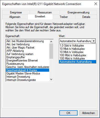

Naja, kannst im Treiber ja die 100Mbit erzwingen.

es kann aber zu problemen kommen, wenn man auf einer Seite 100mbps erzwingt und auf der anderen Seite Autonegitiation an ist
Das habe ich schon probiert, aber es hat nichts gebracht. :(
