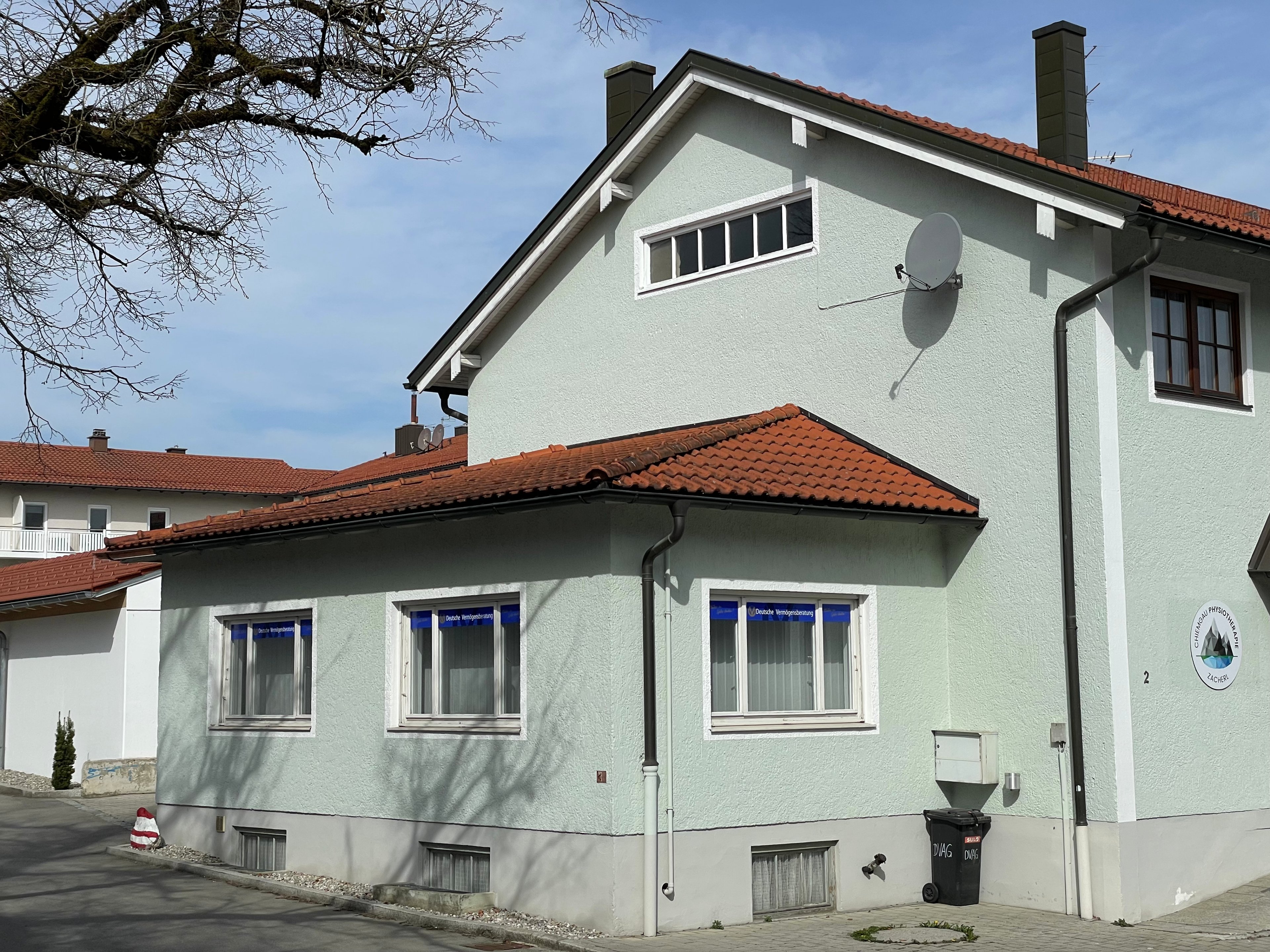

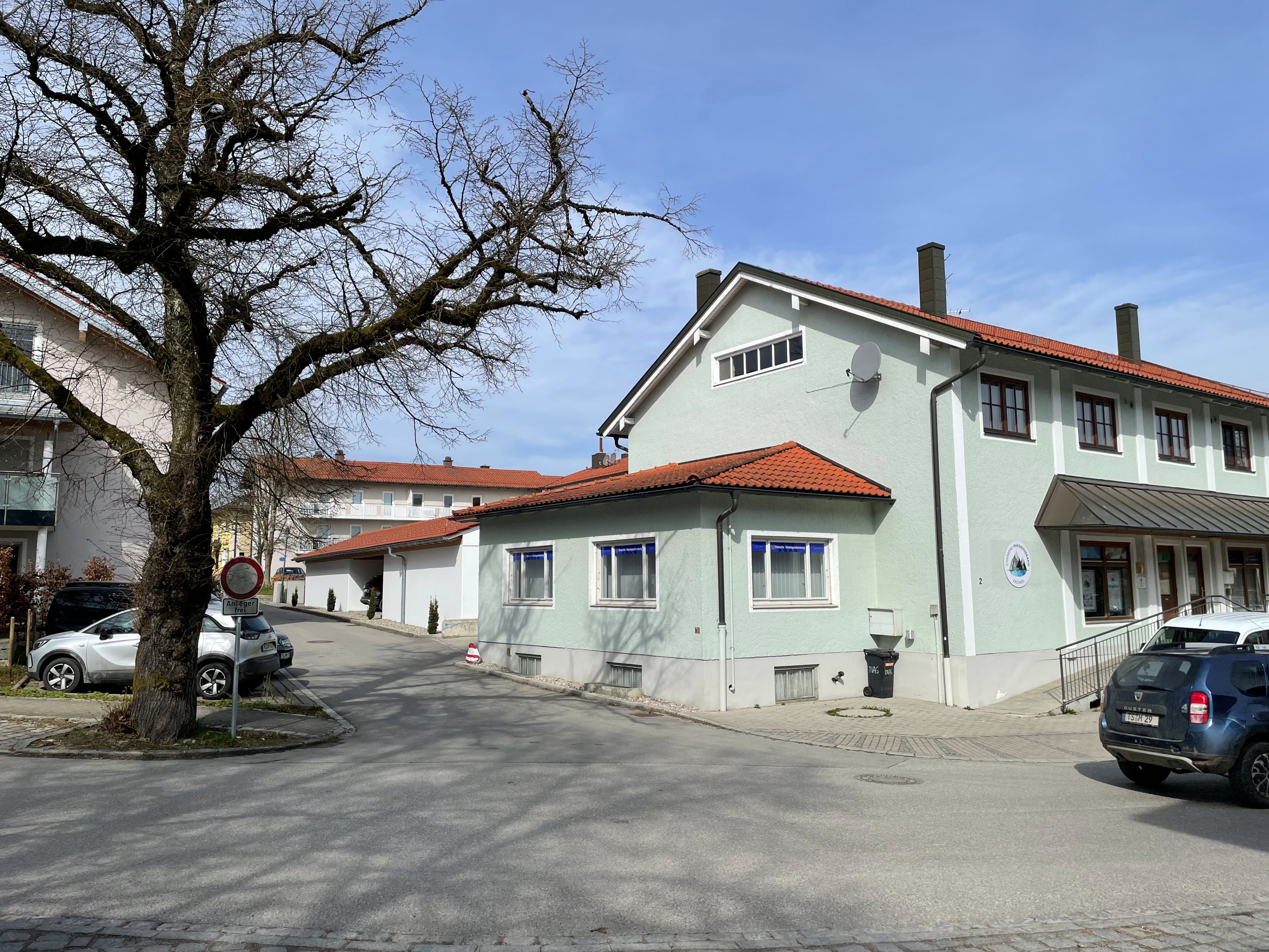

Ich bräuchte mal eine Beratung, welchen Wechselrichter ich nehmen soll.
Ist für unser Büro gedacht.
Speicher ist zumindest im Moment noch kein Thema.
Kann aber vielleicht mal kommen.
Mal beobachten, wie es ohne so läuft.
Stromverbrauch wenn Betrieb unterm Tag ist: ca. 750 Watt laut Stromzähler Anzeige.
Mein Gedanke ist jetzt, erstmal 4 Platten aufs kleine Dach an dem Anbau zu werfen.
Als Erweiterung vielleicht auch noch eine Platte an die Schräge vorne und hinten.
Da muss ich mal messen, ob das passt vom Platz her.
Aufs große Dach will ich vorerst nicht hoch.
Bin nur Mieter. Vermieter hätte vermutlich zwar nichts dagegen, aber der Aufwand ist ja doch größer.
Der Raum unter dem Vordach gehört zum Büro.
Das würde super passen.

Der Gedanke ist also, jetzt erst mal mit 4 Platten in der Mitte vom Vordach zu beginnen und dann zu beobachten, wie sich die Sonne über die Jahrezeiten so verhält.
Durch den 1.600 Watt WR habe ich dann noch Eingänge frei um zusätzliche Platten bei Bedarf positionieren zu können.

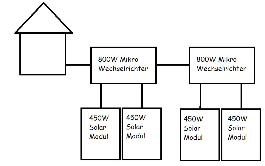

Was die Anzahl Module angeht, die meisten Mikrowechselrichter die bis 800W einspeisen sind für 2 Module ausgelegt. Gute Solarmodule schaffen so um die 430-450W Peak.
Was man aber machen kann ist mehrere Mikrowechselrichter hintereinander zu hängen.
Zwei kleine Mikrowechselrichter ist vermutlich immer noch günstiger als ein großer Wechselrichter mit 4 oder mehr Eingängen, der bei falscher Konfiguration deine Verkabelung grillt.
Mit der Konfiguration auf dem Bild hättest du eine maximale Einspeisung ins Hausnetz von 800W bei einer Peak Stromerzeugung (Mittags, Sommer) von 1800 Watt. Was du noch machen solltest ist die Solarmodule für den perfekten Winkel im Winter auszurichten. Denn im Sommer erzeugst du eh mehr Strom als du einspeisen kannst, im Winter produzieren die Module aber viel weniger, so 1/3 bis 50%, daher ist hier wichtig, den richtigen Winkel zu wählen.
Um den optimalen Winkel für Photovoltaik zu berechnen, addiere 15 Grad zu deinem Breitengrad (Winter) bzw. ziehe 15 Grad von deinem Breitengrad ab (Sommer). Am Beispiel Erfurt, das auf dem 51. Breitengrad liegt, beträgt der optimale Neigungswinkel im Sommer 51° - 15° = 36° und im Winter 51° + 15° = 66°
Ich hab bei meinem Balkonkraftwerk zwei Mikrowechselrichter von Deye-Sun hintereinandergehängt, bei denen funktioniert das wunderbar. Aber ist vermutlich bei allen Herstellern so das das geht.
