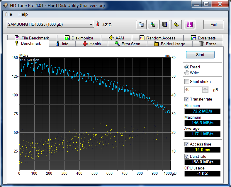

Meine Empfehlung:
Samsung SpinPoint F3 1000GB, SATA II (HD103SJ)
- 1000 GB Kapazität!
- sehr schnell (siehe Screen)
- relativ leise
- relativ kühl*
- nur 60 €
Wie zuverässig sie ist kann man erst in 3-4 Jahren sagen (meine vorherigen Samsung HDDs waren es, daher habe ich auch wieder zu diesem Hersteller gegriffen, einfach wegen sehr guter Erfahrungen!)
Wenn du sie über eSATA anschliesst, solltest du extern dieselbe Geschwindigkeit erreichen können!(auf USB 3.0 würde ich z.Z. noch nicht setzen: Zu teuer und von Kinderkrankheiten behaftet = geringere Performance gegenüber eSATA und höhere CPU-Auslastung!)
* es sind momentan mehrere HDDs eng verbaut bei mir (im Midi-Tower) daher ist die Temperatur etwa höher, sollte sonst bei ~ max. 34° liegen. Offen, in einer Dockingstation etwa, vermutlich noch kühler!

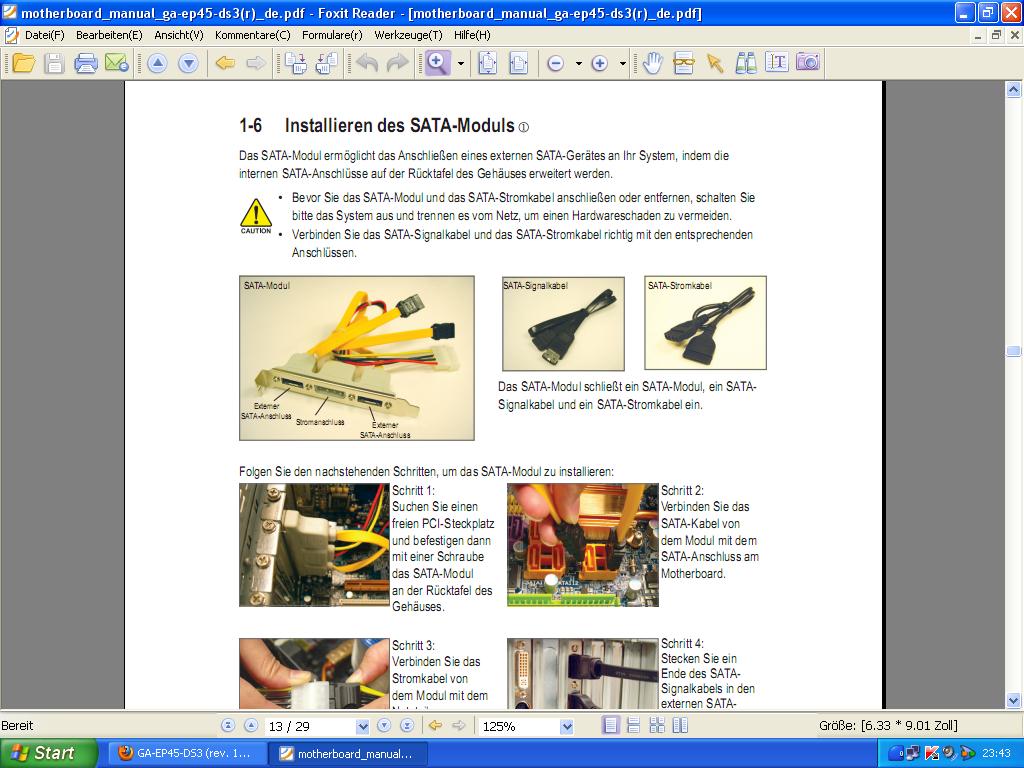

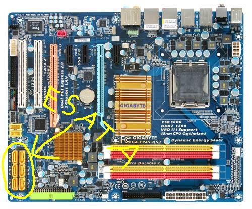

gute Nachricht, du hast esata auf der Platine, habe mir das deu. Handbuch runtergeladen, dort auf Seite 13 isses beschrieben, deinem Mainboard müsste ein Slotblech mit dem externen Anschluss beiliegen. Siehe mein Anhang.

@Bundesgerd: Das auf dem Board sind die ganz normalen internen Sata-Anschlüsse die man, wie ich schon erwähnt habe, mit der entsprechenden Blende nach außen führen kann.
Und diese Blende wird nur beim GA-EP45-DS3R mitgeliefert (siehe (1) neben der Überschrift auf der Handbuchseite und der entsprechenden Fußnote).
Evtl. kann man sich so eine aber auch mit einer netten Mail an den Gigabyte-Support kostenlos nachliefern lassen.
