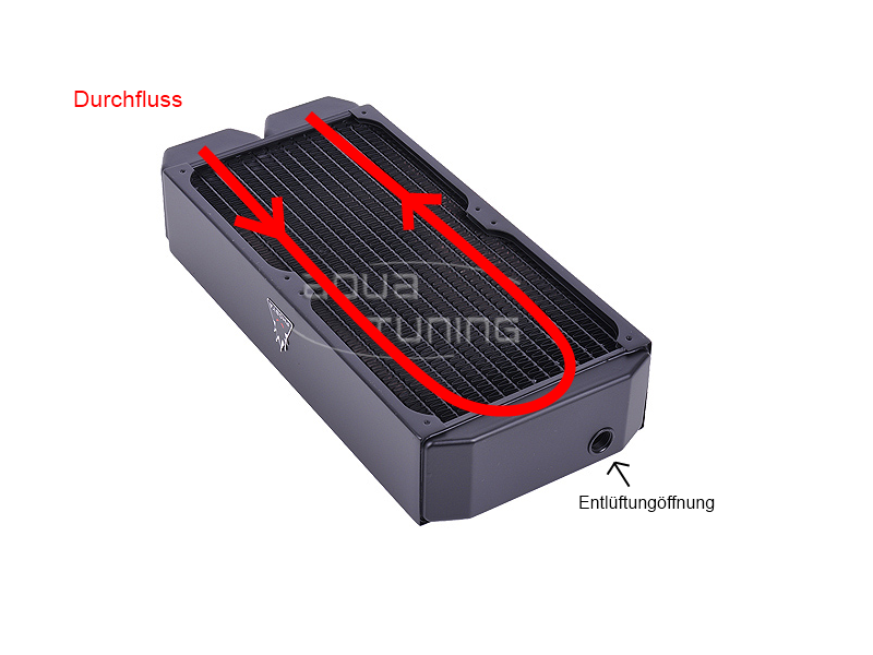

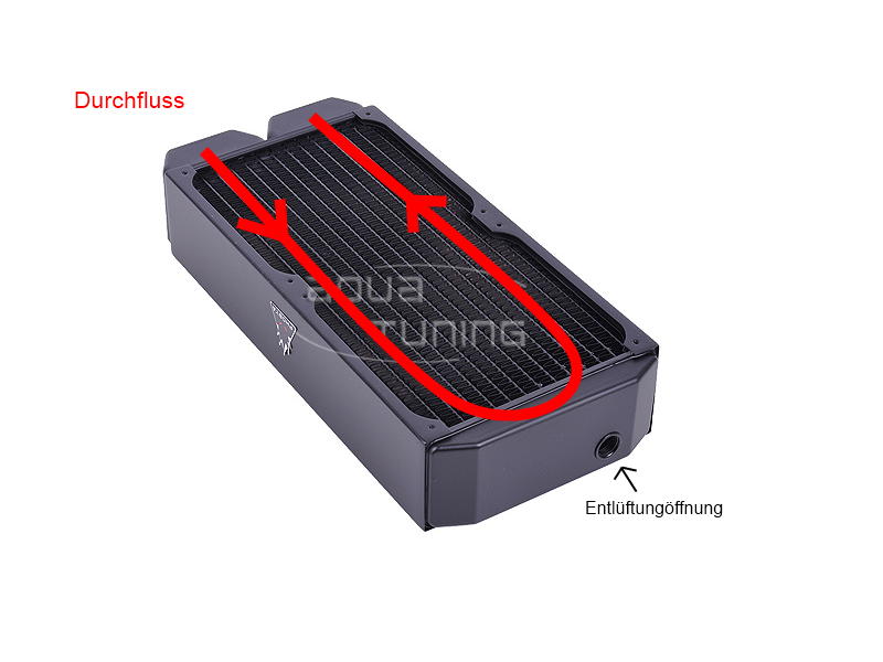

Nun habe ich die Pumpe zusammengebaut und sitze gerade am Radiator (Phobya G-Changer 280). Bei beiden Geräte ist mir unklar, wo eigentlich der Eingang und wo der Ausgang ist. Der Radiator hat 5 Öffnungen... Welche zwei benutze ich denn?
Das Wasser fliest im Radi von der einen Seite zur anderen und wieder zurück.
Die Durchflussrichtung ist dabei egal.
Ok, danke! Dabei ist es also egal, ob ich auf der Anschlussseite die Öffnungen vor Kopf oder oben auf nehmen, richtig?
Die anderen Löcher musst du natürlich verschließen

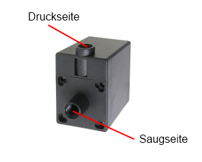

Die Flussrichtung der Pumpe ist nirgendwo definiert. Wenn ich mir Bilder im Internet ansehe, dann finde ich von beiden in Frage kommenden Möglichkeiten gleich alle beide... Weiß jemand von euch, wie die Flussrichtung der EK-DCP 4.0 ist?
