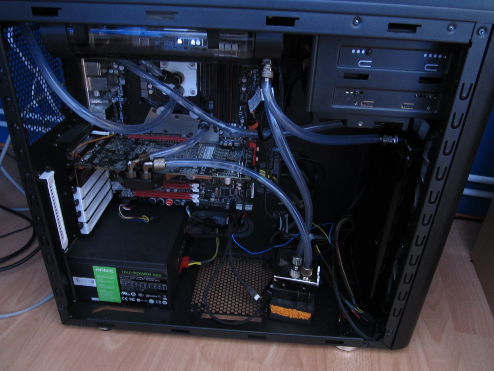

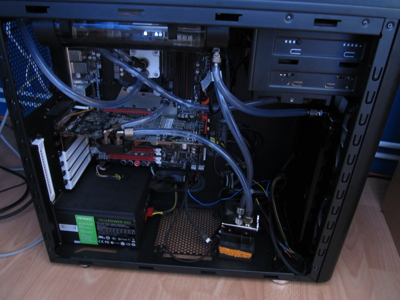

Hersteller direkt kann ich keinen empfehlen, da es kaum einen gibt der alles Herstellt. Bei ner richtigen Wasserkühlung, die Modular aufgebaut wird, kannst du verschiedene Teile von verschiedenen Herstellern auswählen.
Nicht dass wir uns jetzt falsch verstehen, ich rede nicht von einer All in One Lösung von Corsair oder sonstwas, wofür man vllt auf Flyern Werbung macht, das sind keine richtigen Wasserkühlungen, und die kann man auch nicht Vollmodular aufbauen. Es gibt zwar inzwischen ein paar Anstrengungen, aber die verliefen bisher eher in der Richtung, das ganze lauter zu machen denn leiser.
Richtige Wasserkühlungen sind dann eher sowas
die kann man dann in Einzelteilen hier kaufen.
