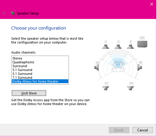

Also mir geht es um diese Einstellung: (Bild ist aus dem Netz)
Meine persönliche Empfehlung:
HDMI Ausgabe auf Atmos stellen (wird bei non-atmos Quellen als 7.1 PCM ausgegeben), der Receiver kann das Signal trotzdem korrekt verarbeiten.
Den Rest lassen wie es war.

Also so wie es geschreiben wurde, ist Atmos die richtige Einstellung für den AVR
Windows + AVR regeln die ganzen PCM + Bitstream Sachen automatisch? (Für Musik, Filme, Spiele in non Atmos und mit Atmos)
Ist das so richtig?
Und Atmos für die bessere Ortung im Raum
Reaktionen: takt0r
Es gibt keine richtige Einstellung und Atmos wird dir auch keine bessere Ortung im Raum geben.
Was Atmos im Detail alles macht, kann dir kaum einer sagen. Das ganze Thema ist sehr komplex und extrem schwammig definiert. Das liegt im wesentlichen darin, dass Dolby nicht daran interessiert ist seine Kunden technisch aufzuklären. Es geht um das Verkaufen von Lizenzen.
Mein Rat ist: Nimm PCM und gut ist. Das funktioniert und entspricht 1:1 dem was ausgegeben werden soll. Ich sehe keine Vorteile in Atmos, sondern nur eine potentielle Fehlerquelle und Problemursache.
Also ist die die Auswahl zwischen der Option 5.1 und Atmos Geschmackssache?
Hatte gedacht das jemand schreibt nimm das eine x weil das eindeutig technisch überlegen ist oder weil y Vorteile gegenüber x hat.
Die Windows Auswahl Stereo, Sorround, 5.1 ; 7.1 ist PCM? und der PC bzw Grafikkarte oder Windows? übernimmt die Verarbeitung und schickt das Signal mit den ganzen Tonspuren fertig an den AVR?
Die Windows Auswahl Dolby Atmos ist Bitstream? und der PC schickt Daten zum AV Receiver, der dann die Verarbeitung übernimmt und selbst etwas zusammen mischt und auf die Lautsprecher aufteilt?
Stimmt das so?
Wenn allerdings Dolby Atmos im Prinzip die nicht Atmos Signale genauso weitergibt wie PCM und die speziellen Atmos Daten auswertet und richtig ausgibt, dann sollte doch eigentlich Atmos besser sein? Bzw keinen Nachteil geben?
Weil Atmos ist doch in Spielen und Filmen extra eingebaut damit es den Ton verbessert?
Bei mehr als 7.1 Lautsprechern müsste man dann auf Atmos umstellen, um alle Lautsprecher zu verwenden oder?
