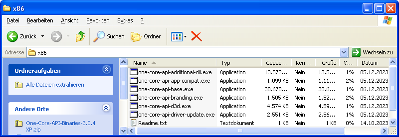

Aber ohne genau Anleitung, geht das nicht. Ausgangspunkt ist ein XP SP3 ohne weitere Updates gewesen
Steht recht detailliert auf der Project Page https://github.com/Skulltrail192/One-Core-API-Binaries
Hast du das auch befolgt?
Warning: Always if OCA package require restart, do it. If you install all packages and restart only on the last, Windows will be corrupted.
Nach jedem Packet müssen Neustarts durchgeführt werden
1. steht nicht in welcher Reihenfolge die Pakete installiert werden sollen. Es sind 6 Pakete
Sorry Korrektur: Common order: Base-> Additional Dlls -> API-SET?? -> Branding -> D3d -> Modern Setup?? -> Driver Update -> App Compat;
2. Es wird nicht immer ein Neustart verlangt
3. werden eben hier Dateien ausgetauscht, die eben die Installation von Avast und Quihoo360 verhindert. (ich gehe auch davon aus, wenn man den Antivirus vorher installiert, das dieser dann nicht mehr funktionsfähig ist) Ein Antivirus ist aber notwendig, weil eines der Pakete lädt auch etwas aus dem Netz herunter.
