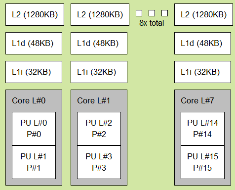

Windows 10/11 ist sich bewusst welche Threads zum gleichen CPU Kern gehören und benutzt grundsätzlich alle Threads.
Thread 0 und 1 gehören zu Kern 0
Thread 2 und 3 gehören zu Kern 1
Thread 4 und 5 gehören zu Kern 2
usw.

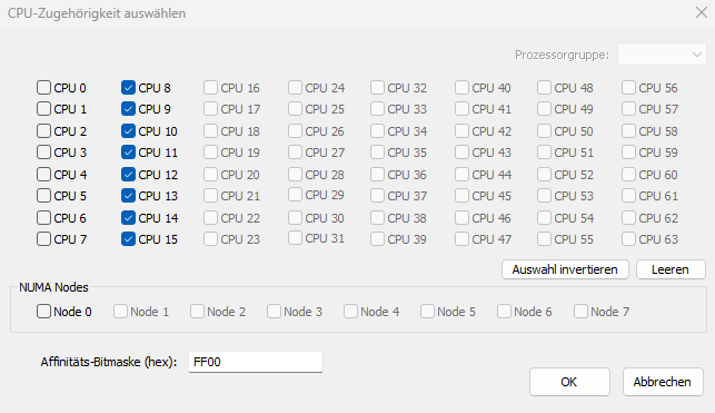

Wenn du nicht möchtest, dass ein Programm SMT ausnutzt, dann erlaubst du dem Programm nur die Threads
0 2 4 6 8 10 12 14 oder
1 3 5 7 9 11 13 15

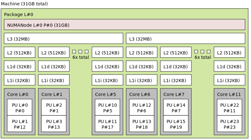

Bei einer CPU mit mehreren CCX oder CCDs liegen die Threads in Blöcken hintereinander.
Bei meinem 3950X sind es also
0-7 für CCX 0 auf CCD 0
8-15 für CCX 1 auf CCD 0
16-23 für CCX 0 auf CCD 1
24-31 für CCX 1 auf CCD 1

Eben noch mal getestet.
StarCitizen läuft jetzt ohne SMT, aber begrenzt durch Process Lasso und das recht sauber.
Ich hoffe das kommt in dem kurzen Video gut rüber.
