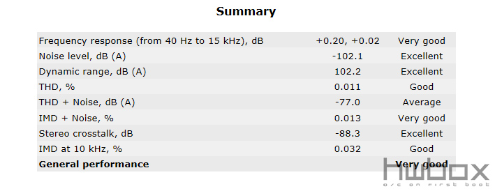

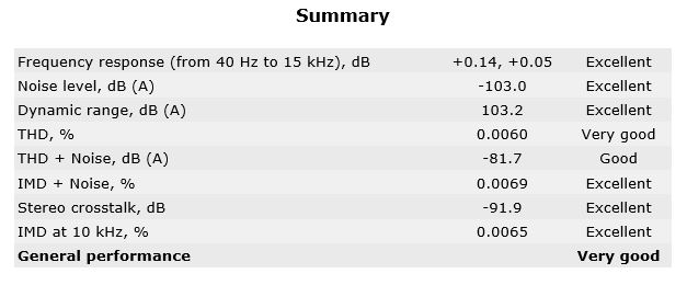

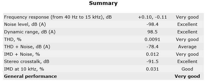

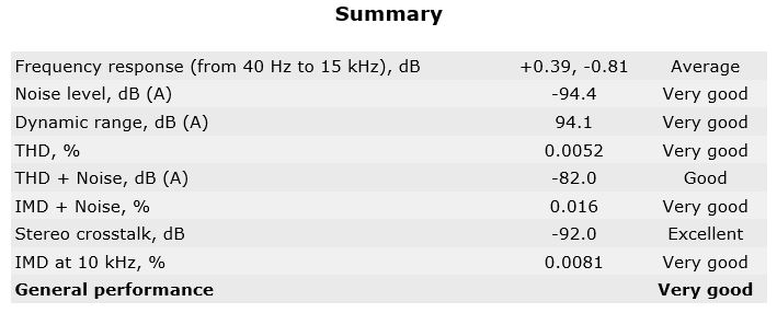

Hier noch die Rightmark Ergebnisse der gelisteten Boards.
Asus Z170-Pro
ASRock Z170 Extreme4
MSI Z170A Gaming Pro Carbon
Asus Z170 PRO GAMING
von hwbox.gr

Bei allen Onboard Lösungen handelt es sich um einen umbenannten Realtek ALC1150, der theoretisch bis zu 115dB SNR ausgeben und 104dB SNR aufnehmen kann. Darum gehen die Rightmark werte auch nur bis max. 104dB (limit der Aufnahme SNR).
Das Asus Z170-Pro kann laut Handbuch bis zu 112dB ausgeben (Line-out) und 104dB aufnehmen (Line-in).
