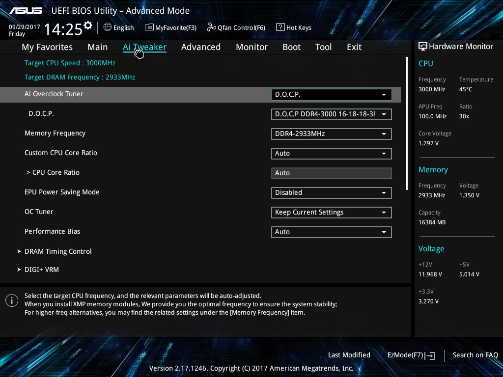

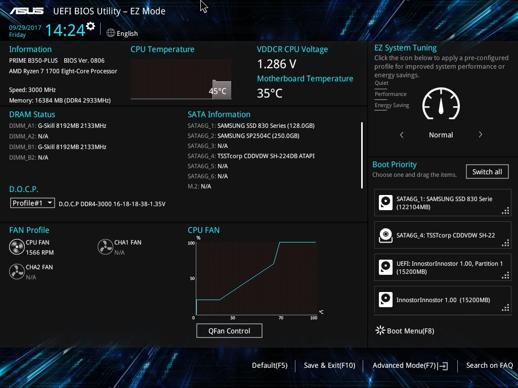

ich hab "alten" ripjaws 4 mit 2133 mhz und den getaktet auf 2800 mhz läuft problemlos.
worauf ich hinaus will, man kann auch niedrig getakteten nehmen ala 2666 oder so und den einfach hochziehen

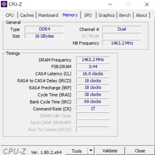

ich habe den Corsair Vengeance LPX CMK16GX4M2B3000C15 mit meinem Ryzen laufen. Lief problemlos auf 2933MHz. Genau sagen welcher Ram läuft, kann dir nur die QVL Liste des MB Herstellers. Alles andere ist irgendwie Glückssache bei Ryzen glaube ich.

Wie gesagt, ich betreibe mein Corsair Venegance Ram mit 2966MHz mit nem Ryzen 1400. Kann alles gut gehen das der Ram richtig angesprochen und den gewünschten Takt ausgibt, versprechen kann dir das aber keiner. Kommt auf ein versuch drauf an.
