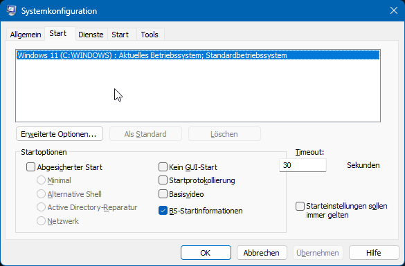

Was steht denn in msconfig an oberster Stelle im Reiter Start? Das jenige von beiden kann man dort markieren und als Standard setzen
