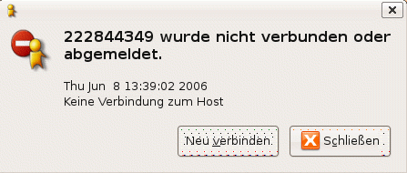

ok und was muss ich dafür installiert haben ?
derzeit steht folgendes in der xorg.conf:
Section "Module"
Load "bitmap"
Load "ddc"
Load "dri"
Load "extmod"
Load "freetype"
Load "glx"
Load "int10"
Load "type1"
Load "vbe"
EndSection
und
Section "DRI"
Mode 0666
EndSection
dazu noch :
Section "Device"
Identifier "ATI Technologies, Inc. Radeon Mobility M6 LY [Radeon Mobility 9000]"
Driver "radeon"
BusID "PCI:1:0:0"
EndSection
was mich etwas iritiert da eine mobility M6 noch vor der 7000er oder 7500 rauskam ... und nix mit dem mobility 9000 chip zu tun hat !
ausserdem bekomme ich mit der aktuellen config bildfehler siehe anhang.
also was soll ich ändern ? bin ein linux anfänger ... aber ich bin motiviert !
Danke !
-gb-
