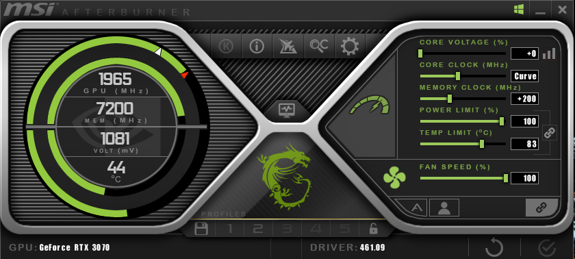

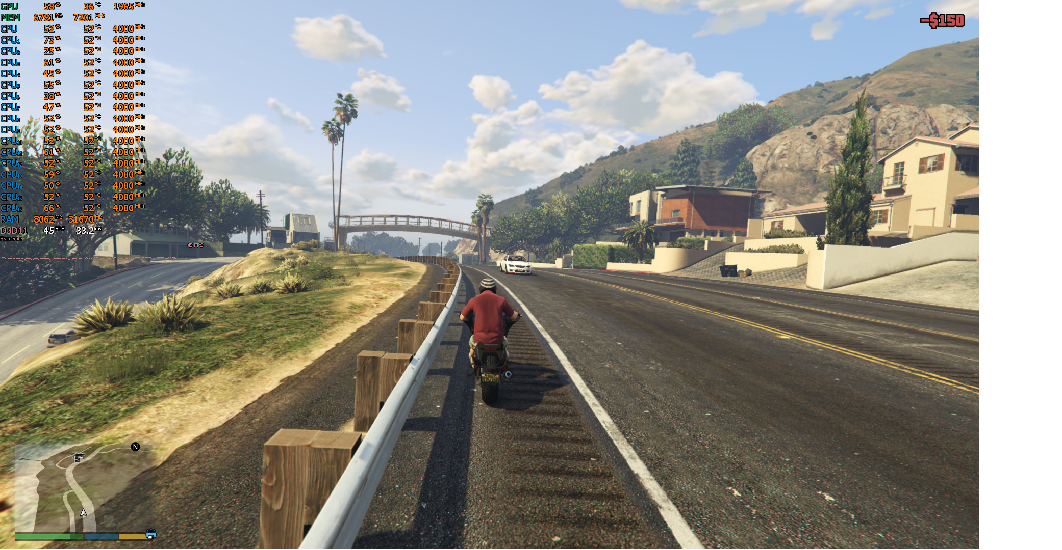

ich habe in jeden spiel nur 30-70FPS immer an schwanken obwohl weder gpu noch cpu total ausgelastet ist cpu im schnitt bei 70% und gpu bei 40% es ist egal ob gta 4 5 wow overwatch etz ich komme in overwatch nicht mal über 59fps und vsync ist immer aus dazu laufen cpu auf 55°C und gpu auf 30°C

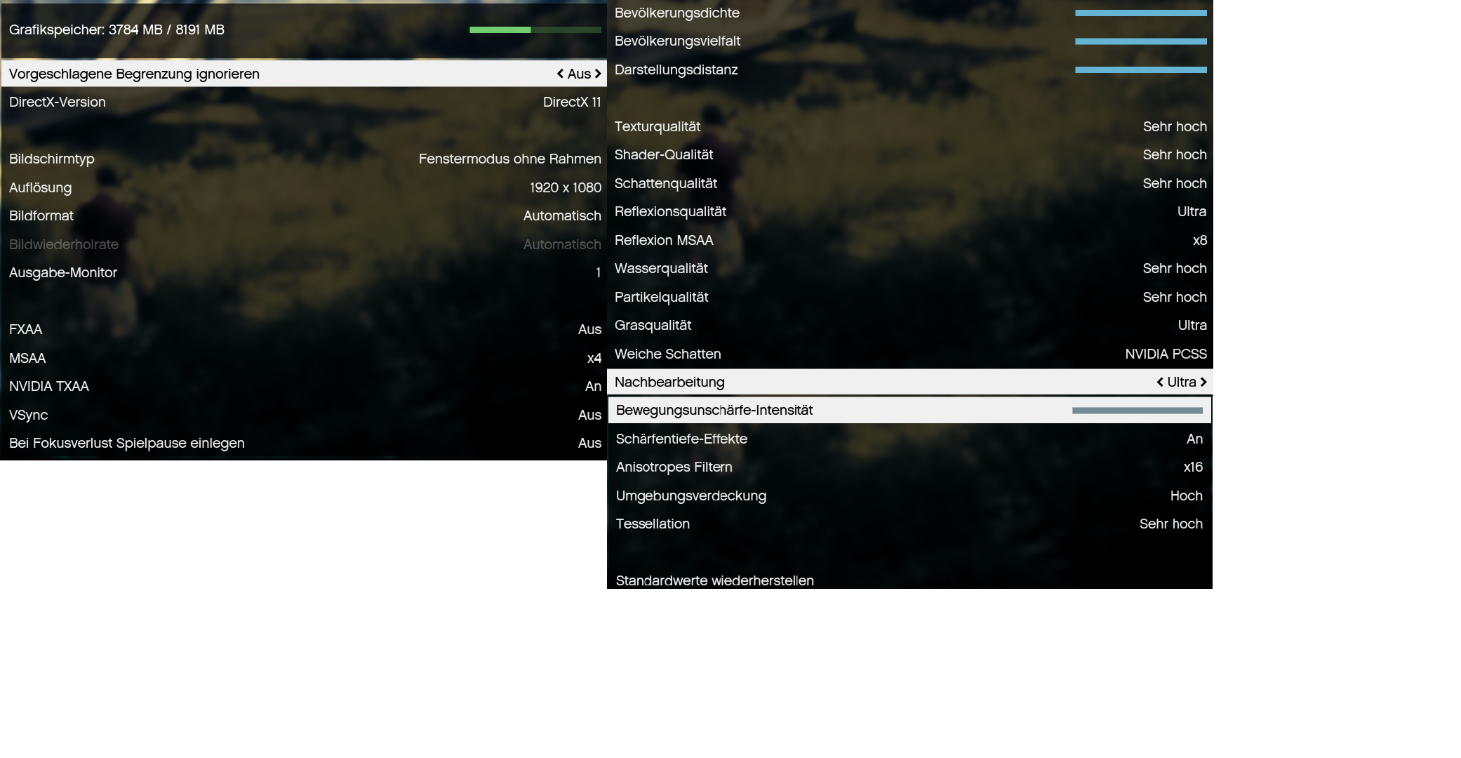

ich habe habe grafik runter gestellt bis low und habe nie mehr als 70fps auf anderen platten installiert etz ich bin mit mein latein am ende ich habe mal grafik settings gta 5 mit sceenshot wo alles steht angeheftet das ändert sich nicht mal bal low grafik und ist auf m2 drauf

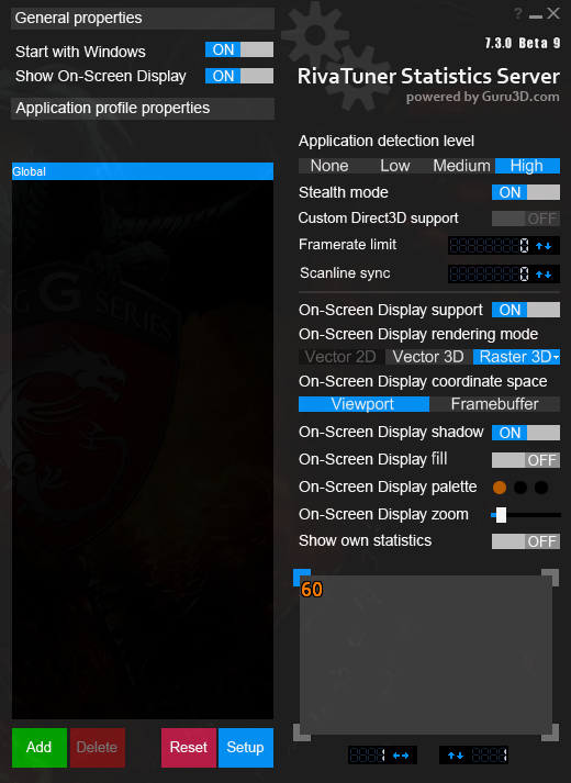

Hast du zufällig einen Framelimmiter versehentlich eingestellt? Z.B in den Riva Statistics Programm, welcher zu MSI Afterburner installiert wird?

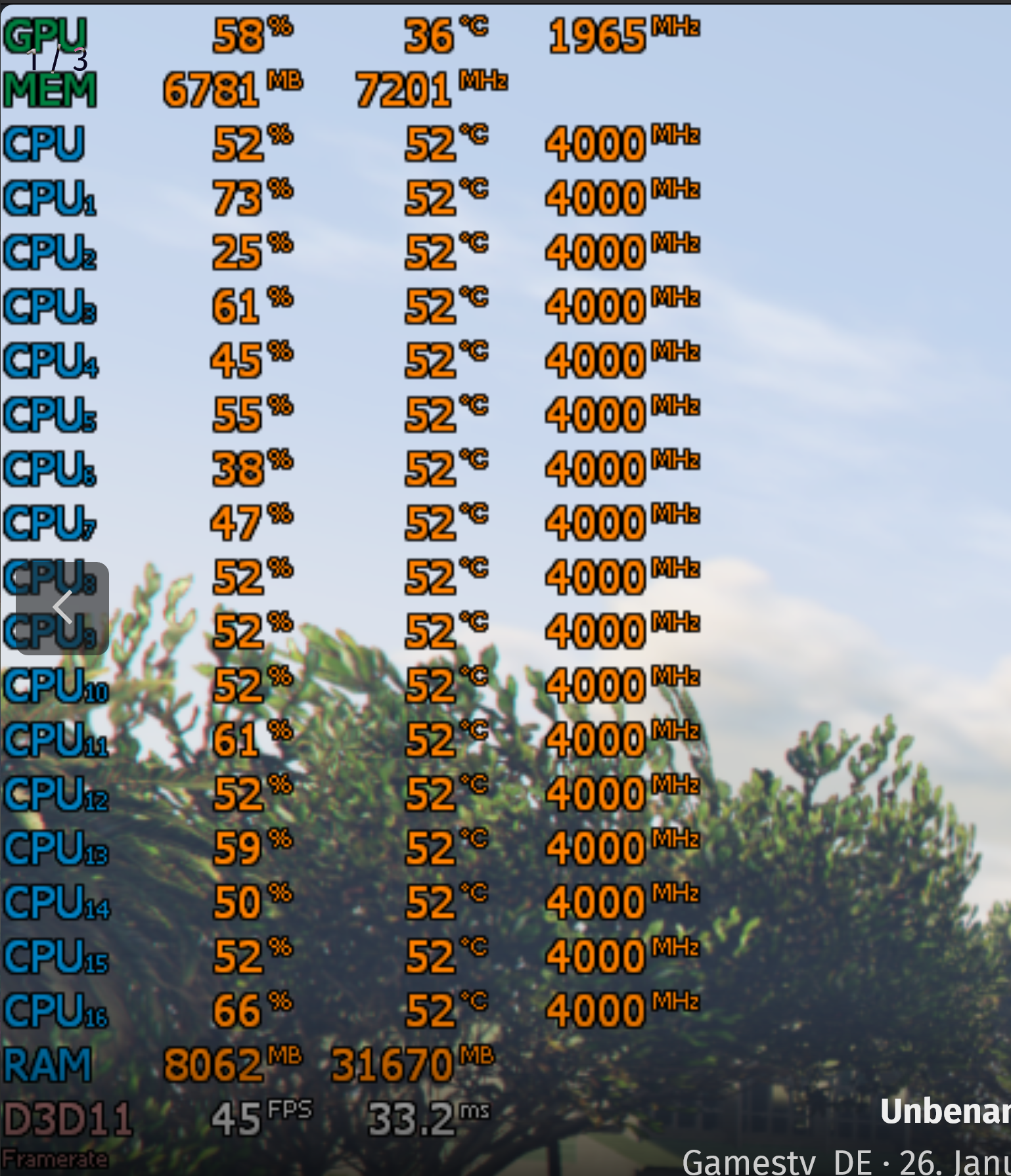

DOCP scheint aktiv zu sein, aber laufen wirklich beide Module? Die RAM Auslastung im Spiel sieht so verdächtig nach 8GB aus...
limiter ne

Welcher Link? Das du 4 Module drin hast will ich nicht bezweifeln... aber was zeigt z.B. der Windows Taskmanager an?

In den Settings von GTA könntest du mal die CPU-lastigen Sachen runterdrehen. Sichtweite z.B., dann sollte die GPU Auslastung und FPS steigen. Das würde ich vorab mal probieren und die Resultate posten.

Deshalb ja der Screenshot, und da ist der TE definitiv im CPU Limit.
S.o.
Einstellungen wie Sichtweite mal auf niedrigste Stufe und kucken obs besser wird.

Sobald die GPU Auslastung auf unter 95% fällt bist du im CPU Limit, völlig egal wie hoch deine CPU Auslastung ist. Ob das wirklich deswegen ist weil die CPU zu lahm ist oder eine Software dazwischen grätscht ist wieder was anderes. Das gilt es herauszufinden.
@Bard In den Screenshots ist es aktuell ein CPU Limit.
