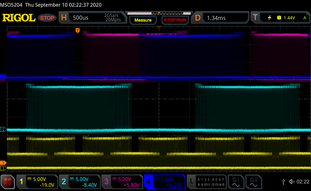

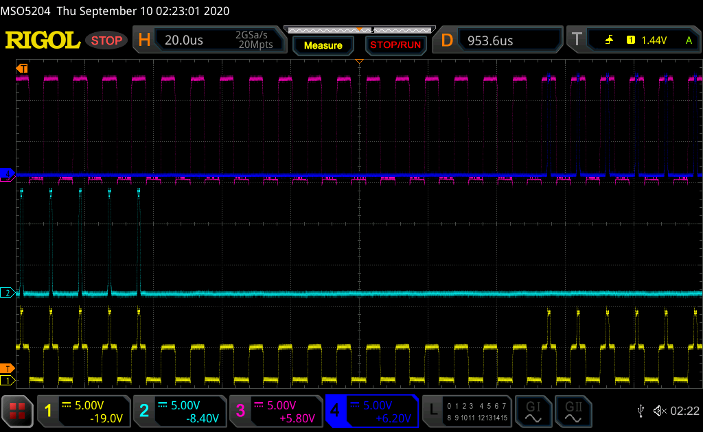

Man könnt ja auch ein Oszitastkopf an einen der Spindelmotorkontakte halten und dann sieht man die typischen Ansteuerkurven eines BLDC Motor.
Da war ich jetzt mal neugierig!

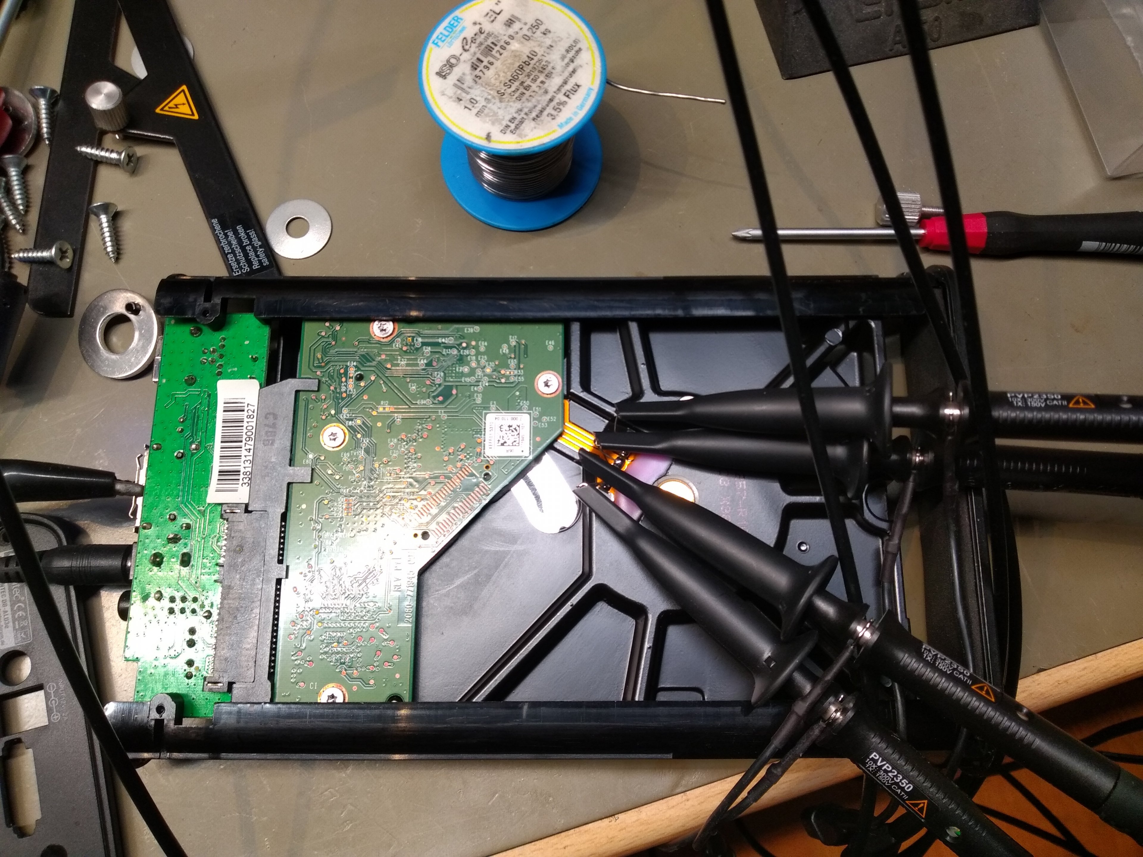

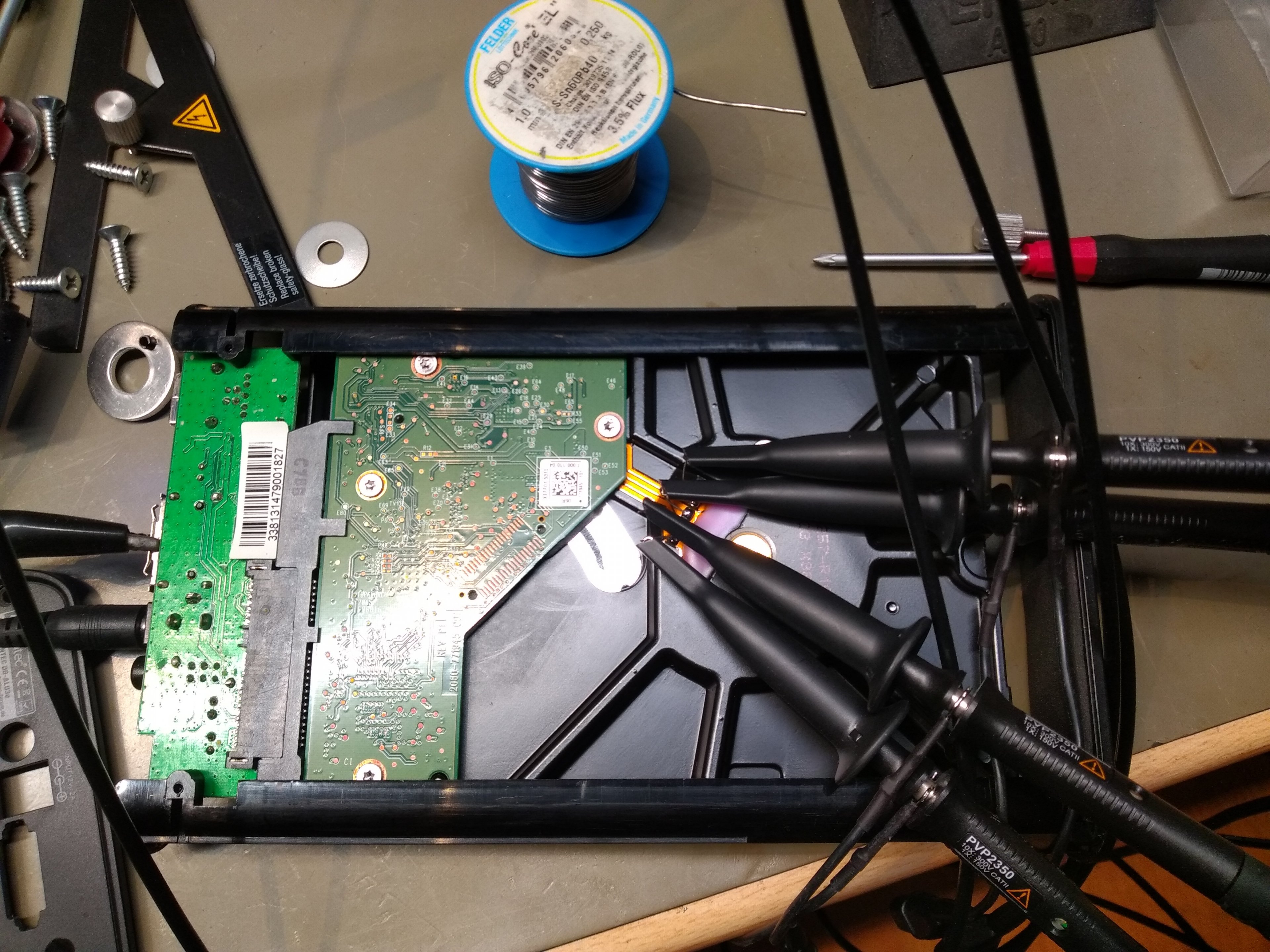

Also mal eine uralte 2TB WD Green ausgepackt welche schon komische Geräusche macht und daher nicht mehr als Coldbackup dienen wird.
Drähte angelötet um die Ossitastköpfe anzuklemmen:

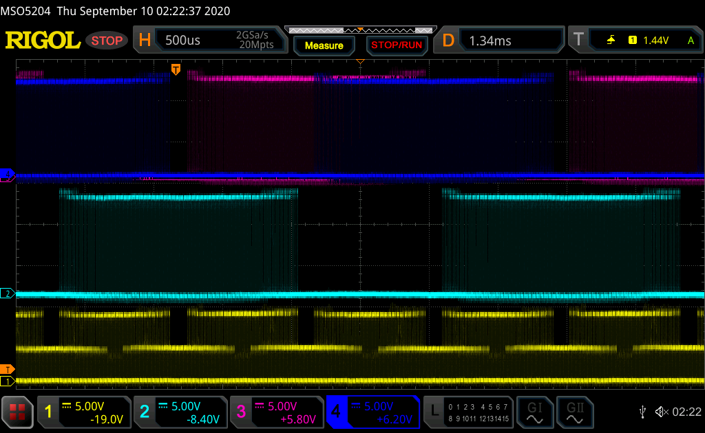

Die Kurven am Oszi:
Gelb ist offensichtlich der Sternpunkt und Türkis einer der 3 Phasen.
Es ist zu erkennen wie durch verschiedene PWM Tastgrade ein Sinus generiert wird.
Noch etwas Zoom dazu:

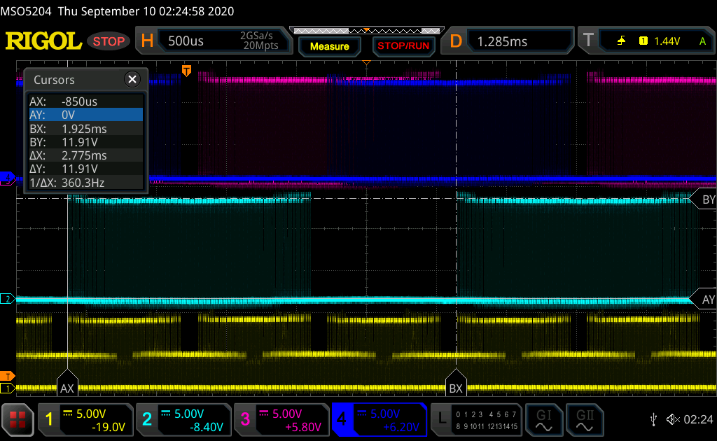

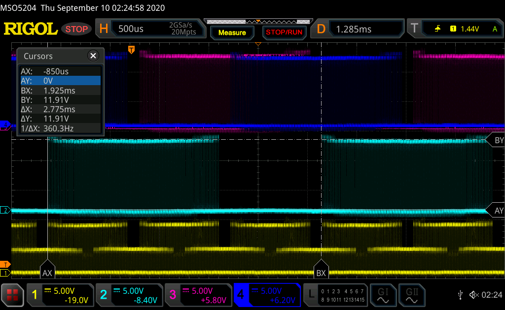

Jetzt mal mit der Cursorfunktion die Frequenz messen:
360Hz Wiederholfrequenz.
Jetzt wird mir auch klar wozu die akustische Messung, jetzt müsst man wissen ob der Motor 3 oder 4 Polpaare hat.
Dann wüsst man ob 5400 oder 7200rpm.
Alles für die Erkenntnis!
360/3 -> 120 ->7200
360/4 -> 90 -> 5400
(WD20EZRX)
