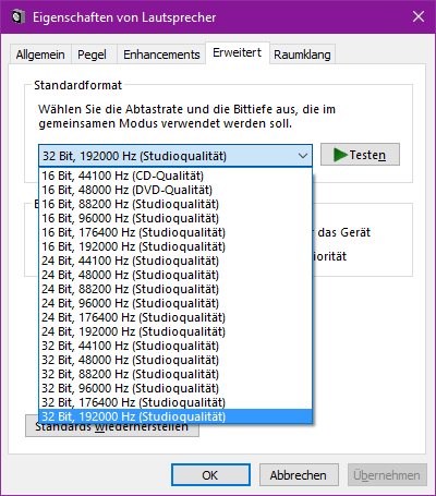

Ich kann die Qualität bis auf 32Bit + 192Khz hochstellen, was auch problemlos funktioniert. Ich denke nicht, dass der ALC 1200 so hoch auflösen kann, oder?
Was auch totaler Tullux ist und bei vielen Programmen / Spielen Probleme macht.

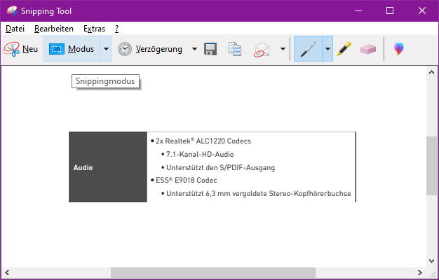

Und wie soll man die Frage verstehen? Wie viele Soundcodecs hat Dein Board denn?
Das aus der Signatur =)
2x Realtek® ALC1220 Codec
  • 7.1-Channel High Definition Audio
  • Supports Optical S/PDIF output
ESS® E9018 Codec
  • Supports 6.3mm Gold-plated stereo headphone out
Also sobald ich den Adapter für 6.3mm benutze, springt er automatisch auf den S/PDIF. Ich kann dann auch nichts anderes mehr auswählen...

Ob diese Windows bitrateneinstellung etwas bewirkt, weiss ich nicht. Das liegt ja daran, was die Soundkarte in Hardware überhaupt kann. Meine ältere Soundkarte kann weniger, aber einstellen kann ich auch 32 bit / 192000 hz.

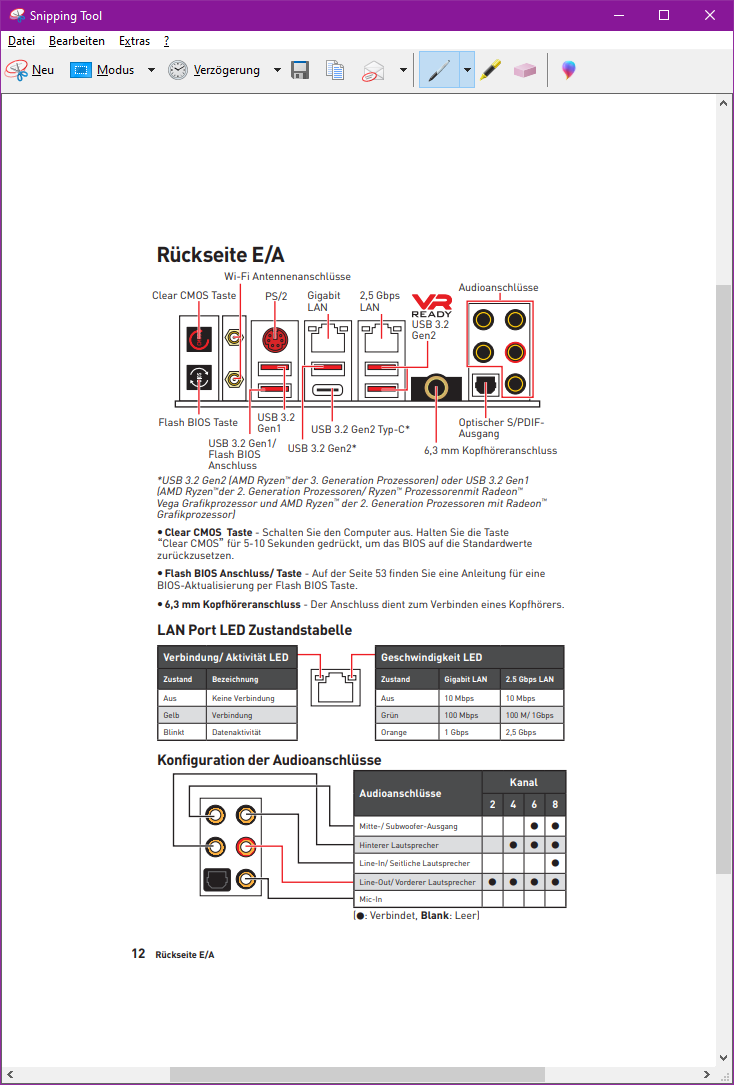

Nur auf dem Godlike steht auch nichts im Handbuch darüber. Ich sehe so niemals, welcher Chip tatsächlich aktiv ist.

Es ist ja schon selten genug, dass ein Board den 6,3mm verbaut hat.
Mehr steht da nicht. Es gibt auch keinen dedizierten Treiber für den ESS 9018 von MSI und fürs Board.
