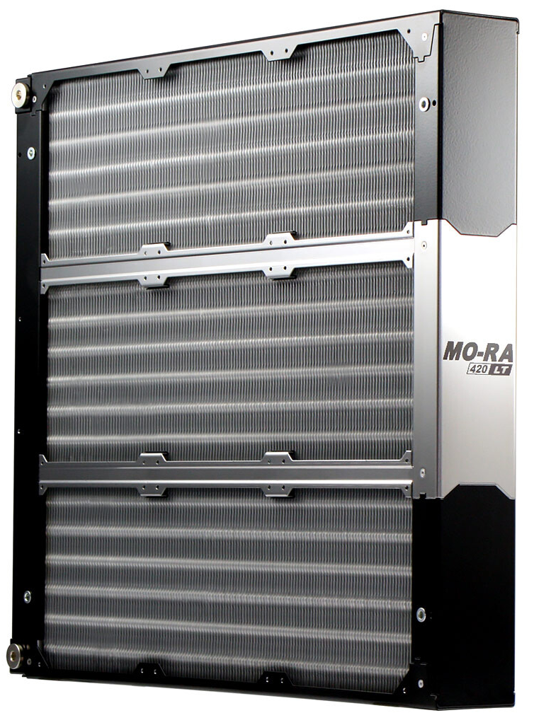

Ich möchte eine Externe MORA betreiben, ja den Test wollte ich irgenwann machen, und der Sommer naht.
Also Die Mora habe ich schon. Die 120 Lüfter auch schon. (9x). Wie beliefert man die Lüfter aber am besten mit strom? Von einem (reicht einer) Sata stecker im PC? Muss mann den die PVM stecker der Lüfter verlängern? Wie denn? Was kauft man da am besten?
Ich bint extremst neugerig geworden ob 1080 (Moora) + 1080 (3x360 radi im Gehäuse) einen I9 13900kf Kühl halten können ohne in alzuviel drosseln zu müssen. Und ob sie den Sommer überstehen.
Z.B. mit einer Stromversorgung über ein externen Netzteil siehe z.B. Besterino's bunte bebilderte Bastelbude
