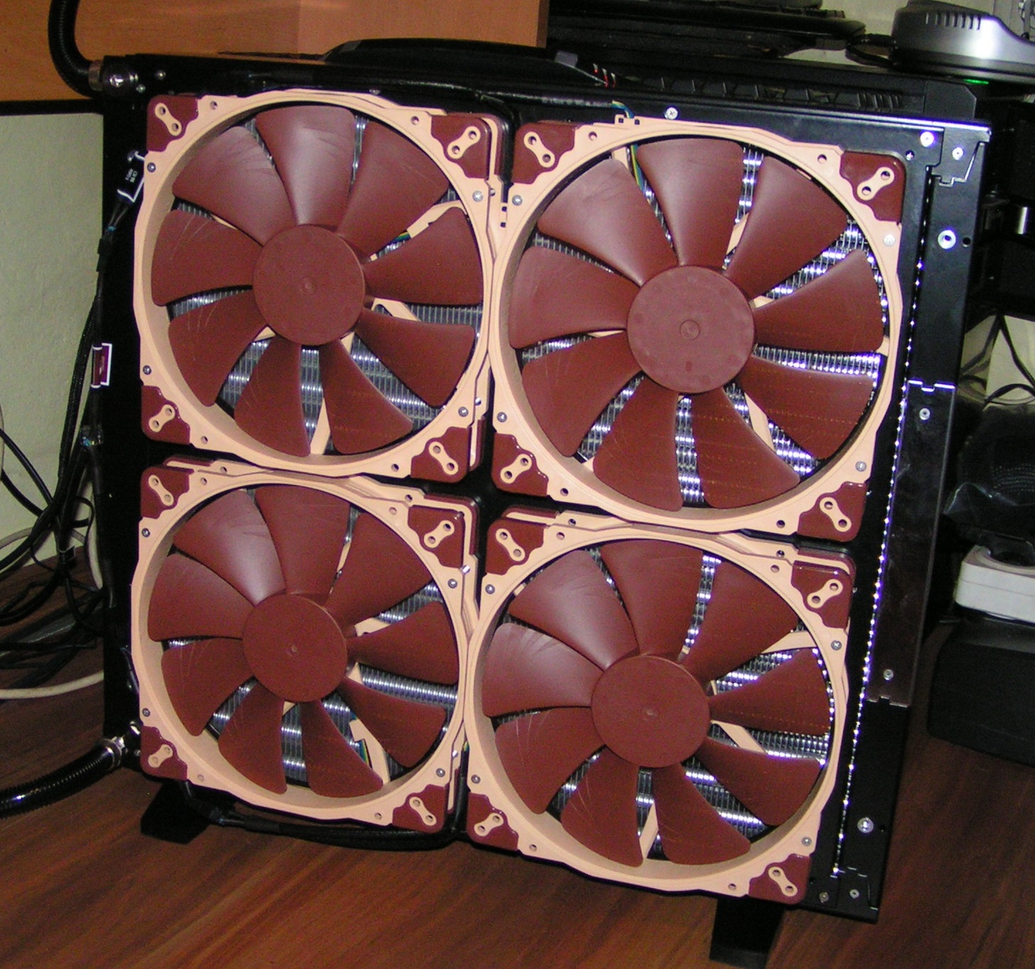

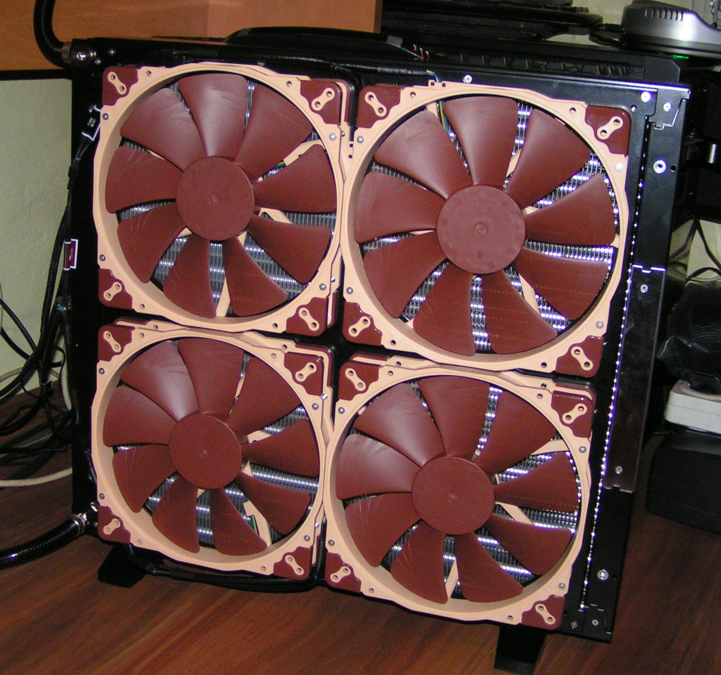

Meine 4x 200mm Noctua laufen deutlich besser als 9x 140er eLoops auf nem Mora 420.
Leiser und kühler bei mir.

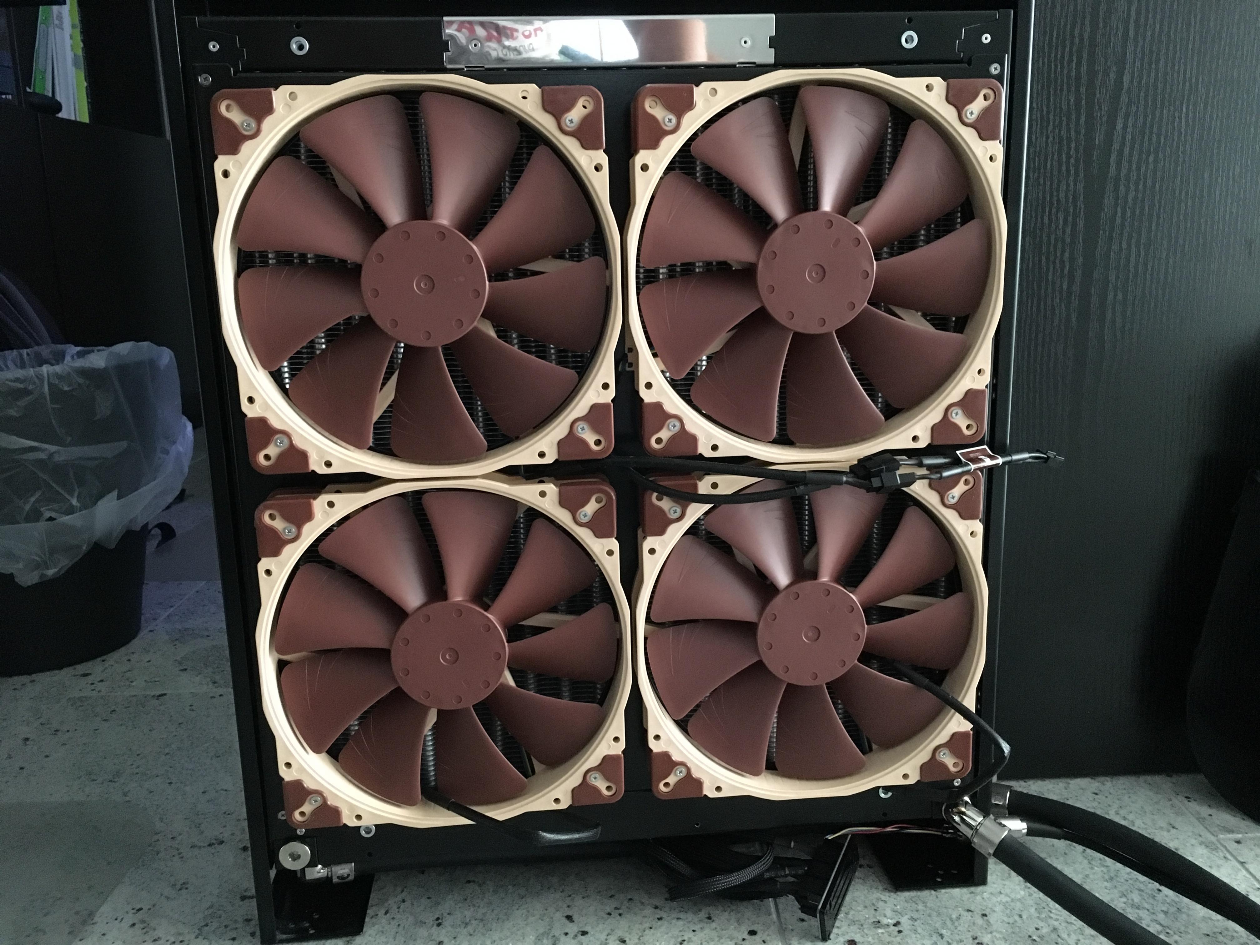

Ufff, bin gerade eben mit dem Aufbau und Entlüften fertig geworden, habe aber auch noch ein paar Umbauten im Gehäuse vorgenommen.
Die A20 machen wirklich ganz schön Wind, dabei laufen sie nur mit 10 %, Umdrehungen weiß ich leider nicht da alle Radilüfter über einen Lüfterhub laufen und nur ein 140er ausgelesen wird.
Zu hören ist dabei absolut Nichts. :daumen:

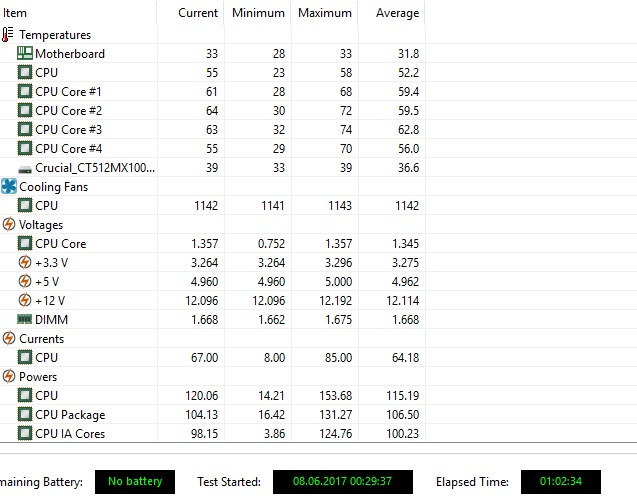

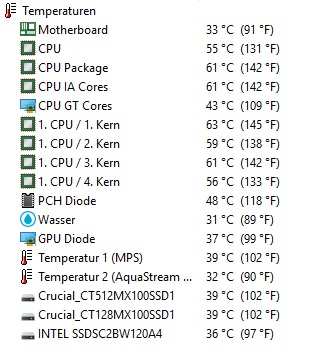

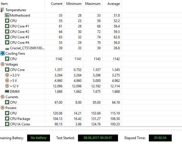

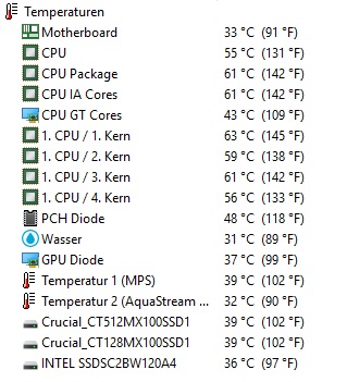

Hier übrigens mal Temps nach einer Stunde AIDA Stresstest + FurMark:

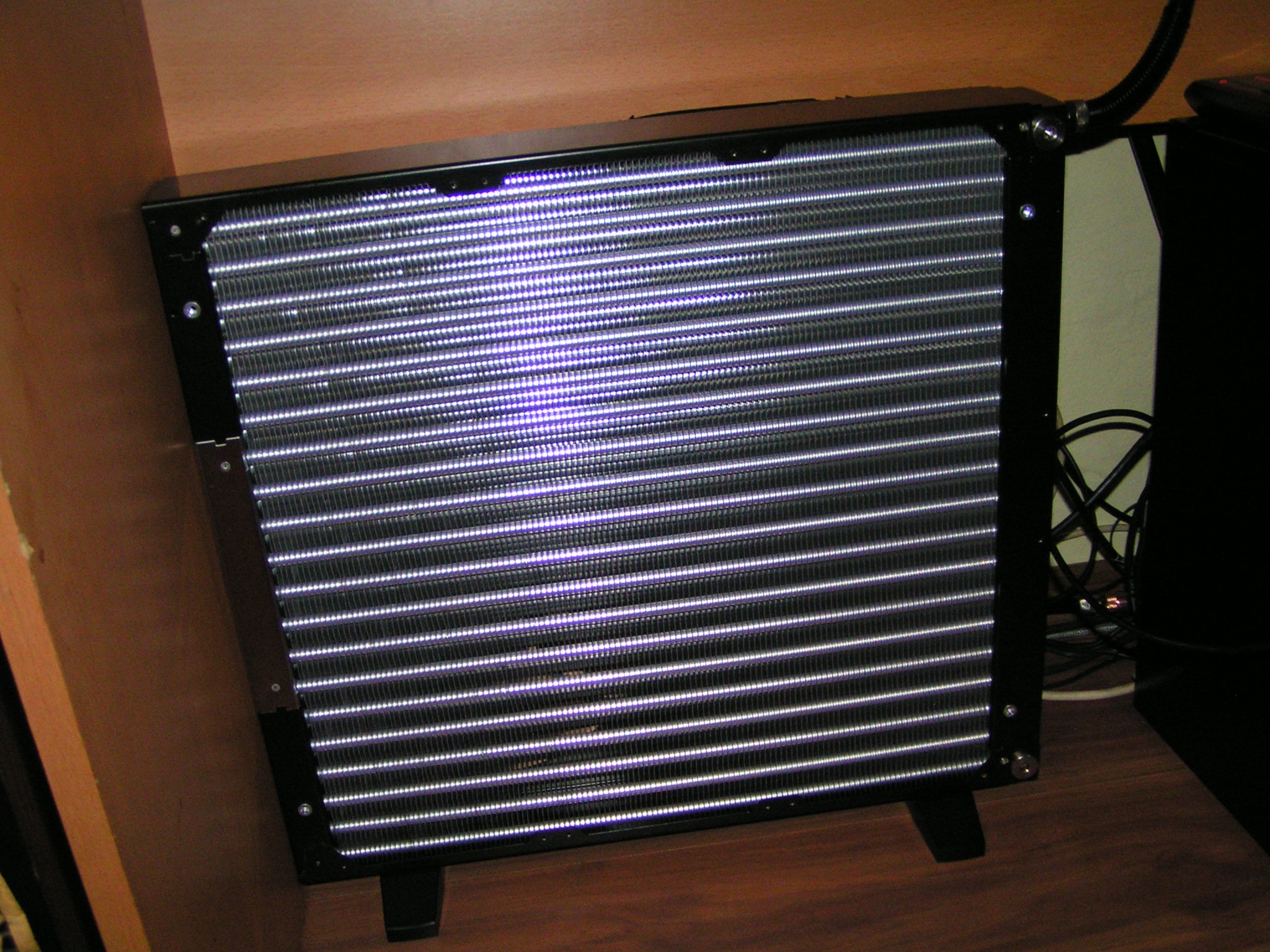

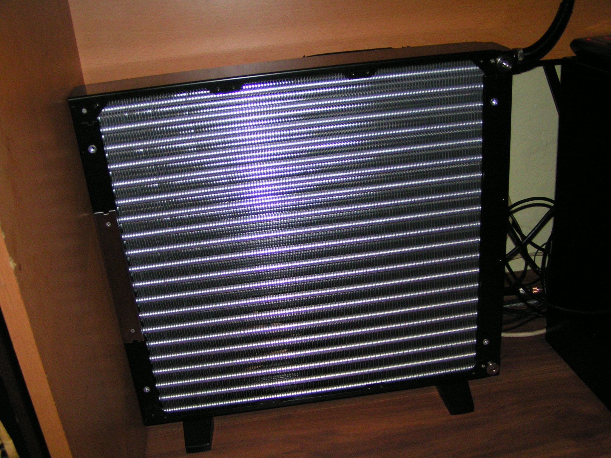

Hab ihn aber unter dem Tisch stehen und die Lüfter sind an der Rückseite montiert, sollte also kein Problem sein. Nur die Kabel dahinter machen mir etwas sorgen:
