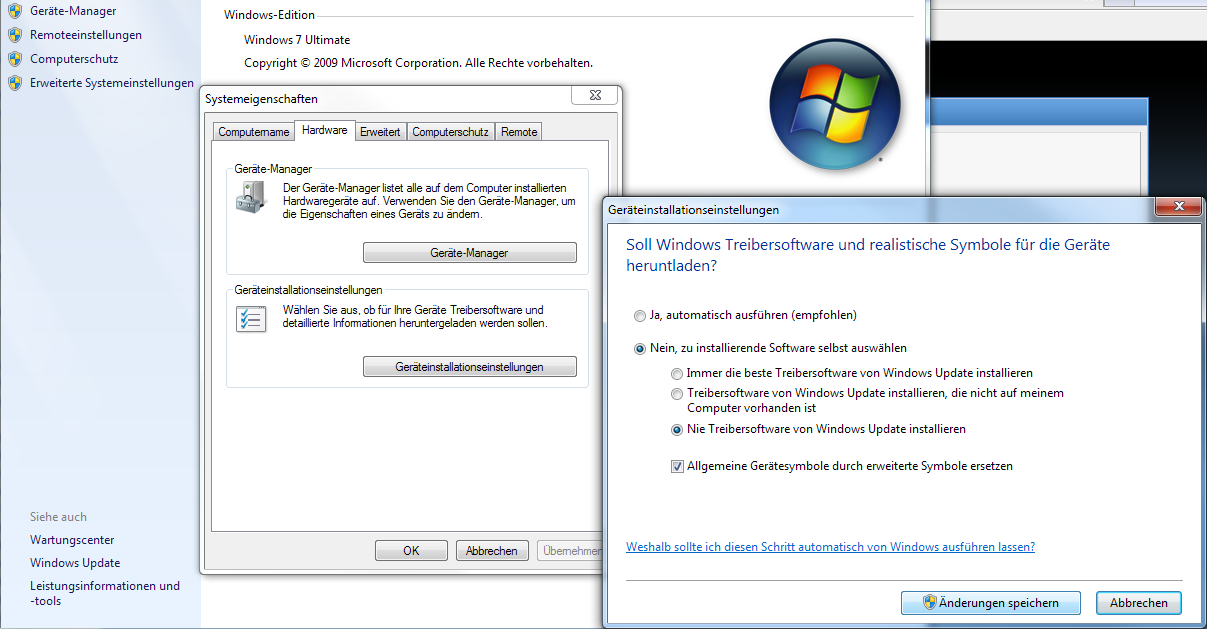

Leider nicht. 7 und Vista z.B. installieren den zuletzt geladenen Graka-Treiber einfach gleich wieder neu, automatisch. Den Automatismus muss man kurz deaktivieren (Bild). Dann aber wieder aktivieren!
EDIT
Noch etwas vergessen, dann natürlich unter Systemsteuerung\Software den nvidia Treiber deinstallieren.

Nein.
Autom. Treiberinstallation deaktivieren.
alten treiber deinstallieren
-pc neustarten
-neuen instalieren ....... fertig?
Autom. Treiberinstallation wieder aktivieren.
