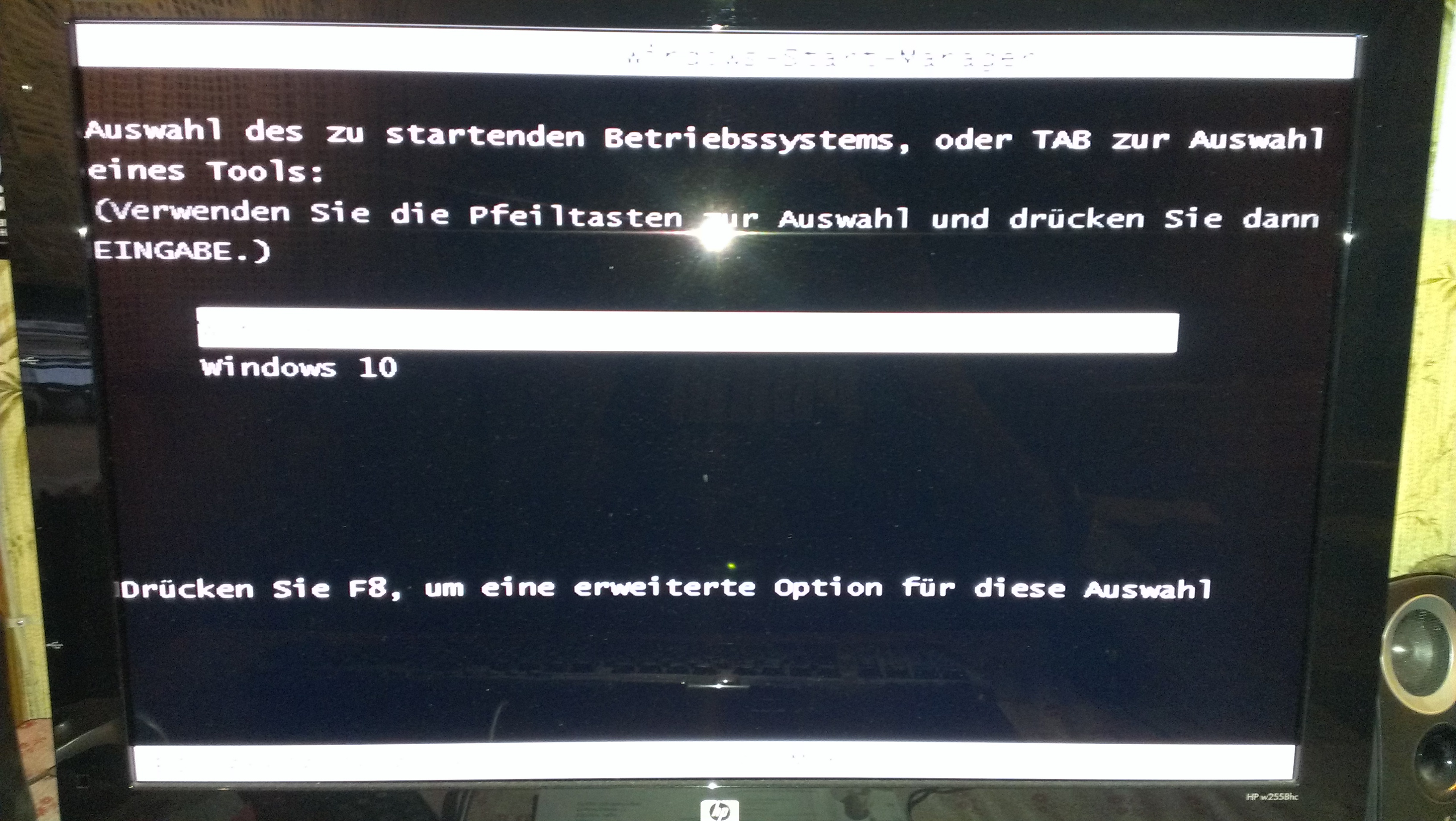

genau, mit F11 beim Start habe ich immer das Bootmenü vom UEFI aufgerufen, das wollte ich jetzt aber einfacher haben!
Habe es nun getestet wie es Volume Z geschrieben hat: bcdboot D:\Windows /l de-de
und es hat funktioniert! Seht selbst: IMAG0089.jpg
Danke euch!
