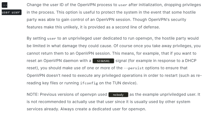

Das geht auch mit OpenVPN: https://openvpn.net/community-resources/reference-manual-for-openvpn-2-6/
Und ja, du hast natürlich recht, für den initialen Aufbau braucht der Dienst einmal root-Rechte.

Da wir hier ja von einem einfachen VPS reden und keinem kompletten Netzwerk, was geroutet werden muss o. Multiuser-Administration, fügst du genau einmal ein Tun-Device hinzu. Und ja, beim Hochfahren wird der OpenVPN-Server kurz mit root-Rechten initialisiert und dann werden die root-Priviliegien runtergestuft, wo ist das Problem? Ich sehe hier bei diesem Anwendungsfall immer noch keinen Grund, dauerhaft rund um die Uhr den VPN-Dienst mit root-Privilegien laufen zu lassen.
