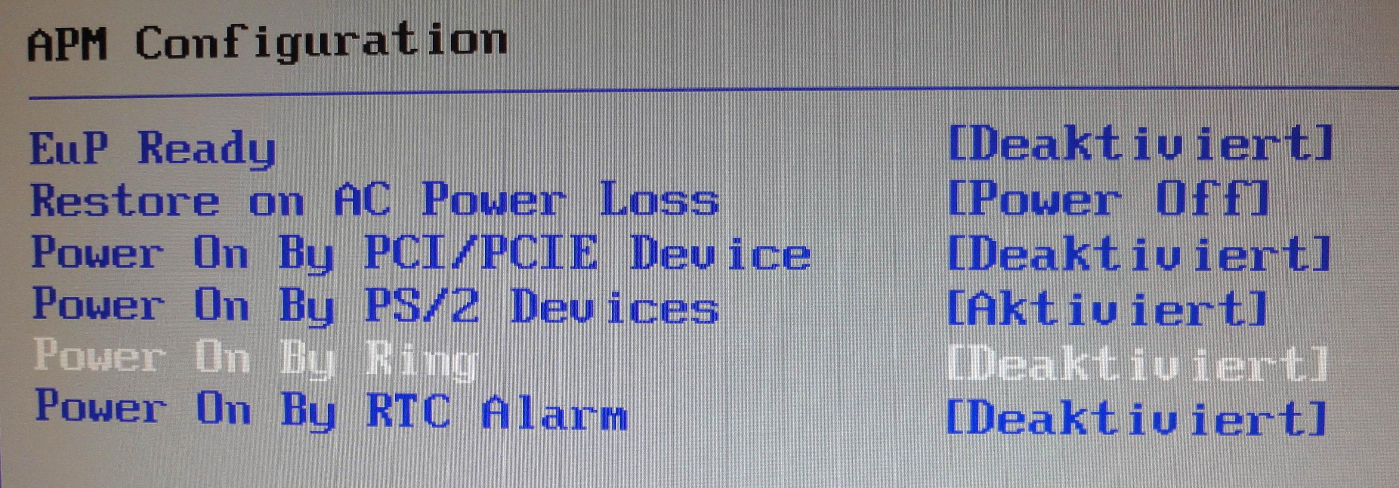

Ich glaube dafür habe ich keine Funktion. Im Anhang befindet sich ein Bild meiner Bios Funktionen.

Ist das die Funktion in meinem Bios: "Restore on AC Power Loss" Das würde ich dann wohl mal ausprobieren.

Die Funktion heißt bei dir "Restore on AC Power Loss" und dort kannst du sicherlich auf "Always on" stellen. Der Rechnet schaltet sich immer ein, wenn das Netzteil realisiert, dass es nicht läuft und nicht ordentlich in S5 geschalten wurde. EuP ready würde ich auch einschalten, wenn du ein modernes Netzteil hast.
Du kannst den PC auch aus S5 direkt via PS/2 (und wohl USB) und PCI/PCIe einschalten. Die Optionen hast du dafür.

Ich habe die Funktion "Restore on AC Power Loss" nun aktiviert und erstmal mit einer gewöhnlichen Steckdosenleiste mit Schalter versucht ob es funktioniert. Leider ohne Erfolg. Also wenn ich alles richtig verstanden habe, sollte diese Funktion den Rechner automatisch starten lassen, wenn er komplett vom Strom getrennt wurde, was durch den Schalter an der Steckdosenleiste geschieht und dann wieder Strom bekommt. Er startet nach dem Einschalten des Stroms jedoch nicht.

Laut Handbuch Seite 3-30 musst du auf bei "Restore On AC Power Loss" auf PowerOn" stellen, dann sollte der PC eigentlich
nach einschalten der Steckdosenleiste hoch fahren.
