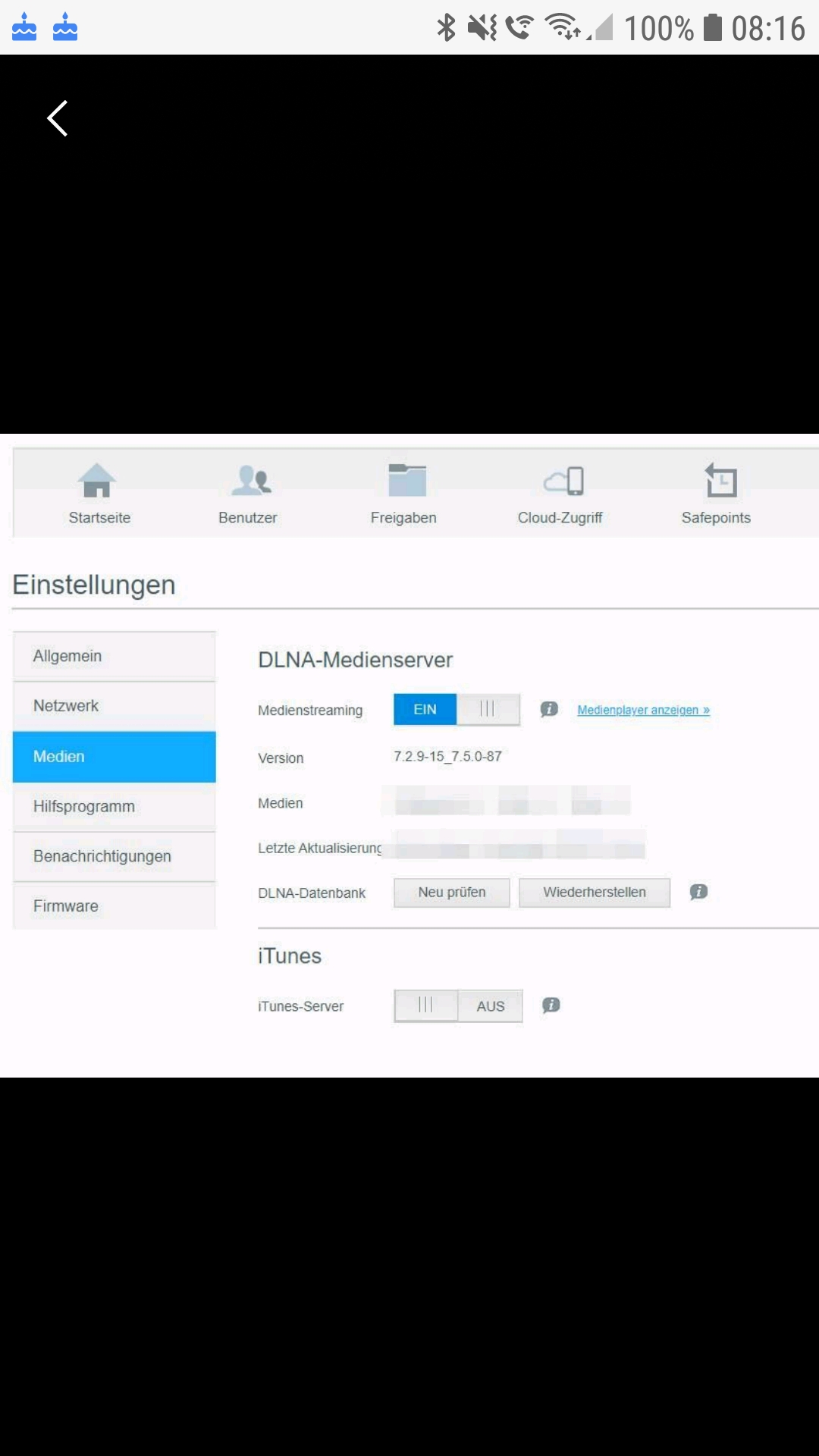

Die Web Oberfläche der NAS bietet nicht die Möglichkeit, Twonky zu deinstallieren, diesen Menüpunkt gibt es nicht. Ich kann lediglich DLNA aus- oder einschalten, siehe Bild

Eine twonky Baumstruktur kann ich auf der WD nicht erkennen, jedenfalls nicht unter Medien, da geht nur DLNA aus oder ein zu schalten

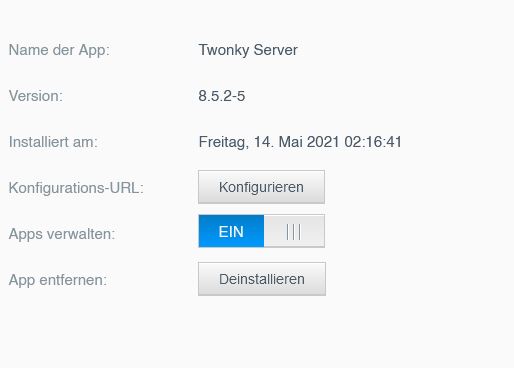

@kluth-family schon was gefunden? So würde es als laufendes Beispiel aussehen musste erstmal die Mycloud wieder finden.
@LGTT1 moin, kann ich bei mit auch so anzeigen lassen: 192.168.x.xxx:9000
Und das ist wohl die Grundlage für die Anzeige des Samsung TV, sofern ich die entsprechende Quelle wähle. Aber leider meldet der Samsung, dass keine Inhalte verfügbar wären, was ja nicht der Fall ist.

Prüfe daher die Einstellungen des Twonky Servers am NAS. Der Screenshot in Beitrag #14 zeigt ja noch weitere Menüs wie "Status" oder "Setup" usw. Vermutlich wird es da eine Einstellung geben, die den Betrieb verhindert.
