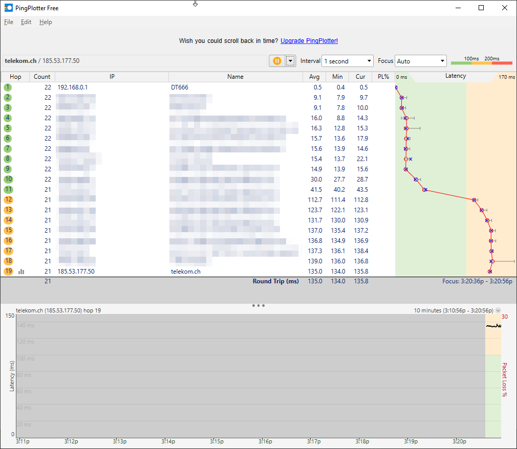

Lad Dir mal den Pingplotter -> https://www.pingplotter.com/download#operating_system
Die 14 Tage-Version sollte zeitmaessig reichen um zu finden was bei Dir los ist.
Nochmal nachgefragt. Es betrifft nur den PC im Netzwerk oder auch alle anderen Geraete die mit dem Router verbunden sind?
Wenn der Pingplotter gestartet ist, stell mal einen "Server" Deinen Providers ein und laesst Pingplotter laufen.

Danke für die Tipps! Ich war bereits an Pingplotter dran, da fiel mir GData in der Taskleiste auf. Beim Rechtsklick auf Icon schien es, als würden die Firewall + Autopilot deaktiviert sein - aktivieren funktionierte nicht, es kam eine Fehlermeldung. Etwas schien komisch - Neuinstallation löste das Problem nicht.
Habe Gdata nun temporär deinstalliert und siehe da: Internet läuft wieder wie gehabt. Habe das so dem Gdata-Support mitgeteilt, deren Team analysiert das nun und meldet sich wieder.
Ich lasse den Thread vorerst offen, bis ich von Gdata mehr erfahre, bin aber vorerst einmal on hold. In diesem Sinne danke für eure Hilfe, ich weiss das zu schätzen.
