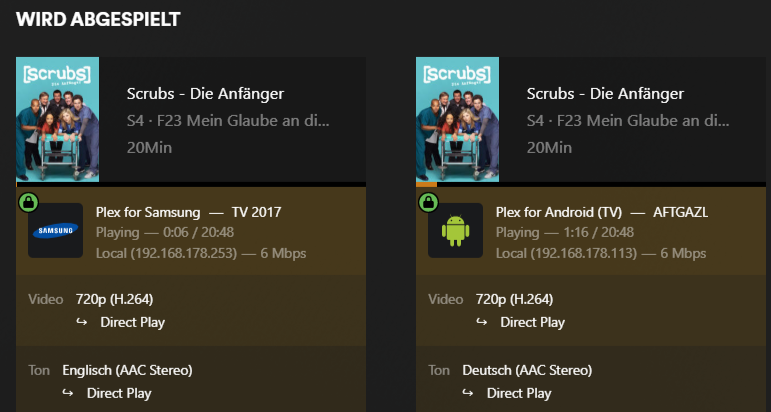

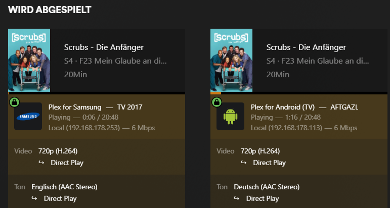

ich habe das Problem dass ich auf meinem "Samsung 43" Crystal UHD 4K AU8079 (2021)" in PLEX sehr selten nur die englische Tonspur abspielen kann.
Wenn ich meine Serie reinmache, rendert er gar nichts und macht eben "Direct-Play", was perfekt ist, da meine Synology NAS 0% Auslastung hat.
Wenn ich nun auf Englisch stelle rendert er eac3-English zu aac-English und lädt so lange bis er einen Wiedergabefehler von sich gibt.
Daraufhin habe ich, trotz das im deutschen eac3 ohne transcode abgespielt werden kann, die Tonspuren komplett, via Handbrake, auf AAC-Codecs gerendert. Aber das Problem ist das selbe, deutsch bleibt direct play und Englisch geht keinen Meter.
Was kann man da noch machen? -E ist absolut sinnlos und bringt mich um den Verstand. (Man will dass es funktioniert, bei einem 700€ TV + einem 4.000€ NAS.
Es ist echt anspruchslos, was ich gerne hätte. Es ist nur 1080p in 10Mbit/s und ein einfacher 0815-Audio-Codec.
Aber der TV ist ein kleiner lingualer-N4z1 -.-
Liebe Grüße und Danke im Voraus

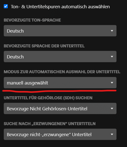

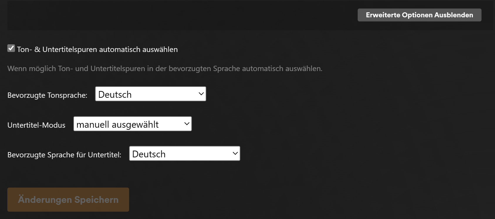

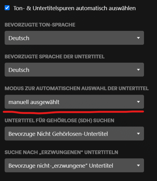

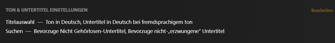

Mir fällt aber noch etwas ein: Kann es sein, dass Dein Plex-Client so konfiguriert ist, bei englischen TIteln einen Untertitel anzuzeigen?
Auf Blu ray Discs sind die Untertitel im PGS-Format vorhanden, die kann Plex nicht einfach anzeigen, die müssen durch Transkodierung in die Videospur eingebrannt werden. Beim Transcoding wird dann auch nahezu alles auf AAC gewandelt, was der TV möglicherweise nicht wiedergeben kann.

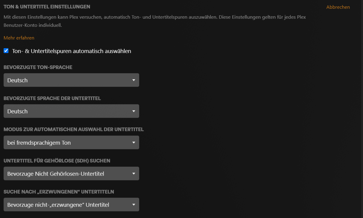

Auszug aus meinen Kontoeinstellungen:
Reaktionen: RAINBOWMATTER

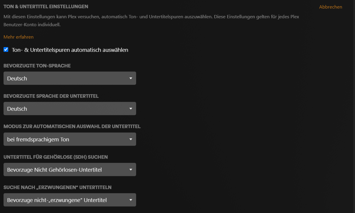

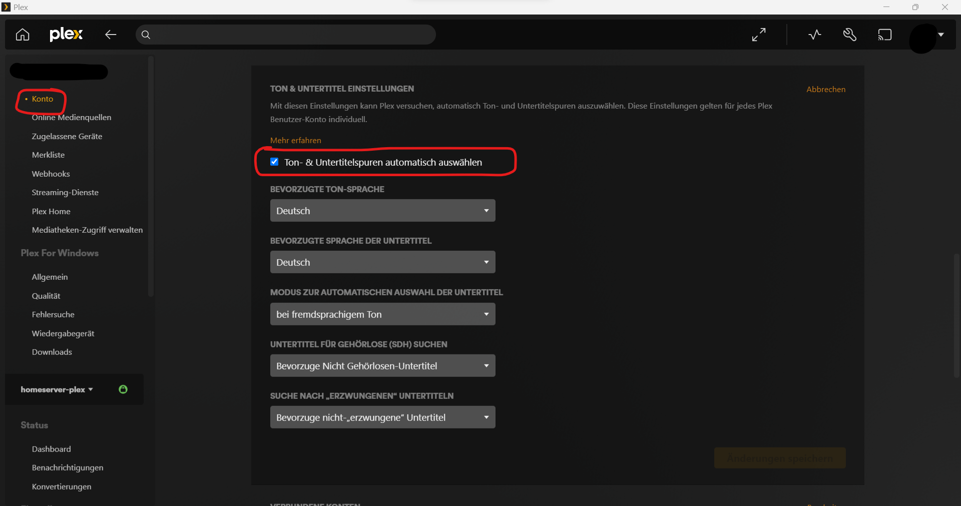

Wenn ich das so einstelle wie Du und dann das Video abspiele (TV natürlich gerestartet), kommt direkt ein schwarzes Bild, so wie wenn ich den Ton von Ger auf Eng manuell stelle.. :/
RAINBOWMATTER schrieb:
[IMG]https://www.computerbase.de/forum/attachments/screenshot-2023-11-12-195605-png.1419749/[/IMG]

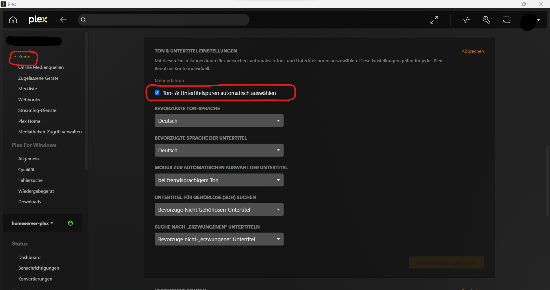

Du stellst das an einer anderen Stelle ein, das sieht aus als ob diese Einstellungen nur für den Plex Client am PC gültig sind und auch da müsstest Du noch das Häkchen entfernen.

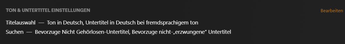

Ich habe eben auch unter "Konto" geguckt, da war es auch so eingestellt. Und dann nochmal den Haken weg. Es geht nicht. :(

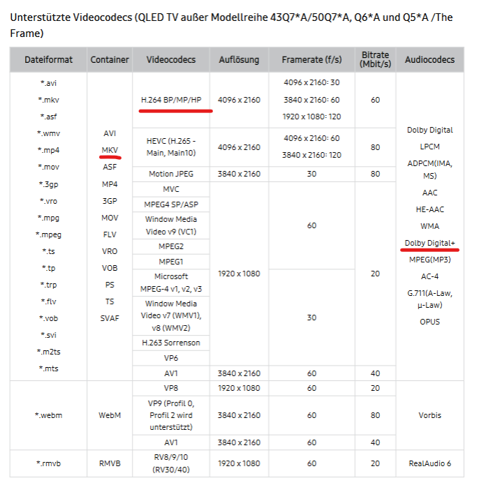

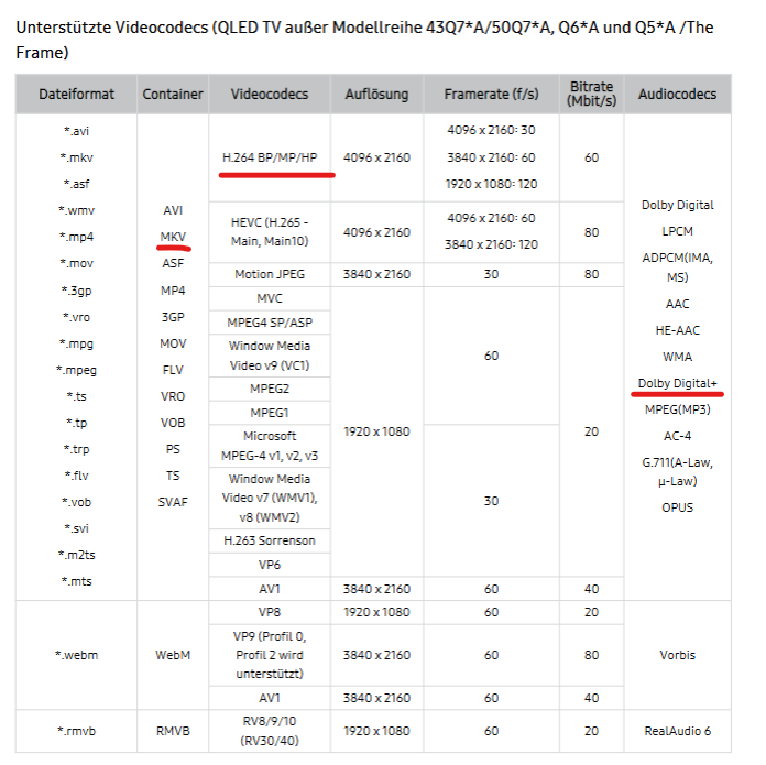

Echt seltsam, Dein TV MUSS MUSS MUSS das könnnen:(
Seite 160 der PDF: https://downloadcenter.samsung.com/.../OSNDVBEUA-7.2.0_EM_OSCAR_EU_DEU_210910.0.pdf
Wie kann ein 4 Jahre älterer besser transcoden? :/
Transcoden kann der TV tatsächlich nicht, da spielt auch nichts ab, er kann maximal Direct Play. Dafür konnten die 2017er Modelle alle DTS(HD) dekodieren, das können die aktuellen Samsung TVs nicht mehr.

Okay, ich habe eben die Folge durch Handbrake gejagt und die zwei Tonspuren getauscht in der Reihenfolge. Nun geht die Englische, jedoch die Deutsche nicht. Was zum ......
