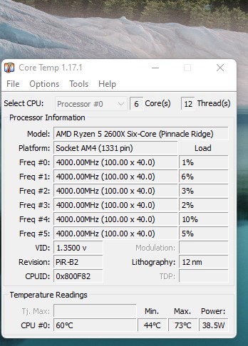

ja mir ist klar, Win11 ist frisch raus usw... aber dennoch beobachte ich was seltsames.
Habe einen Clean-Install mit Win11 gemacht.
CPU: 2600x
GPU: 6700XT
Mainboard MS: x470 Gaming Pro
Kühlung: H80i v2 CPU
4 - Lüfter versorgen PC mit Frischluft bzw Sorgen für Abluft.
Setup nicht verändert, nur das OS. Seitdem hab ich eine Idle Temp von 44-55° und auch meine Lüfter ( im Bios eingestellt ab 60° ) drehen dauernd hoch, weil auch im Idle es Peaks von 64° gibt.
Gaming --> Hier wohl AMD Bug, sind die Cores bei COD WZ bei 60-80 % Auslastung, in Win10 sind die bei 40-60 ° rumgedümpelt und die TEMPS steigen sofort auf 70-92 ° !!
Solche Temperaturen hatte ich unter Windows 10 nicht mal im Hochsommer.
Habt ihr auch sowas beobachten können ? Tipps ?!
Anbei ein Video vom Idle Prozess und zum Ende hin habe ich den Browser geöfnet:
Win11 Idle AMD Temps

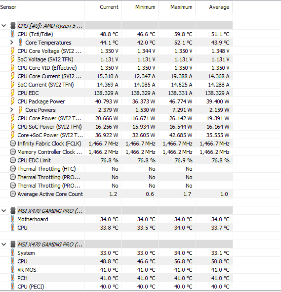

1. Bitte HWINFO nutzen und nicht das alte CoreTemp
2. Welche BIOS Version hast du aufm Board?
3. Chipsatz Treiber installiert (Neuster wegen Win11 Support?)

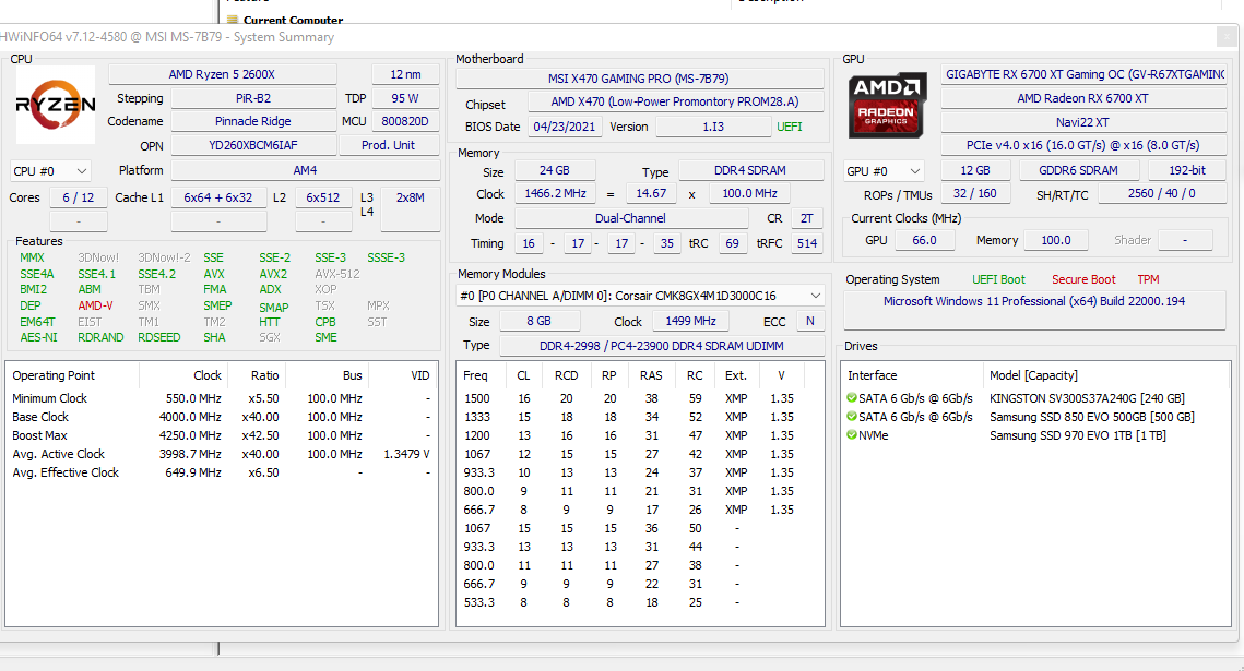

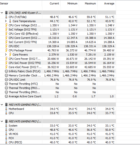

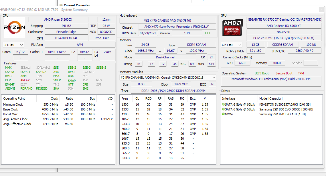

1: ok
2: Neuste: 7B79v1l3(Beta version)
3: ja !
Was auffällt, wenn alles im Bios auf default läuft, also auch Coretakt etc, dann sind die Temps ok, stell ich den richtigen Tackt für RAM ein und hebe die MHZ an, sind wir bei den bekannten 50-60° im idle. Das war aber mit Win10 definitiv nicht so
Was mir noch auffällt ist, wenn ich die CPU auf Standard Clock stelle, dann läuft die CPU dauerhaft auch bei AIDA64 oder Folding@Home unter dem Baseclock - mit 3200 MHZ - Base sind 3.6

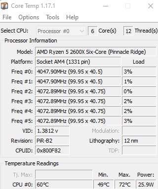

Ich glaube wir haben hier ein anderes Problem, hab jetzt mal wieder Win10 drauf gemacht, weil mir Win11 zu viel verbugt war und die Temperatur ist immer noch so hoch. Hab sogar neue Wärmeleitpaste auf die CPU gemacht, keine Veränderung. Pumpe läuft und hört man auch... also was ist das Problem ?
Bios auch alles auf Default etc..

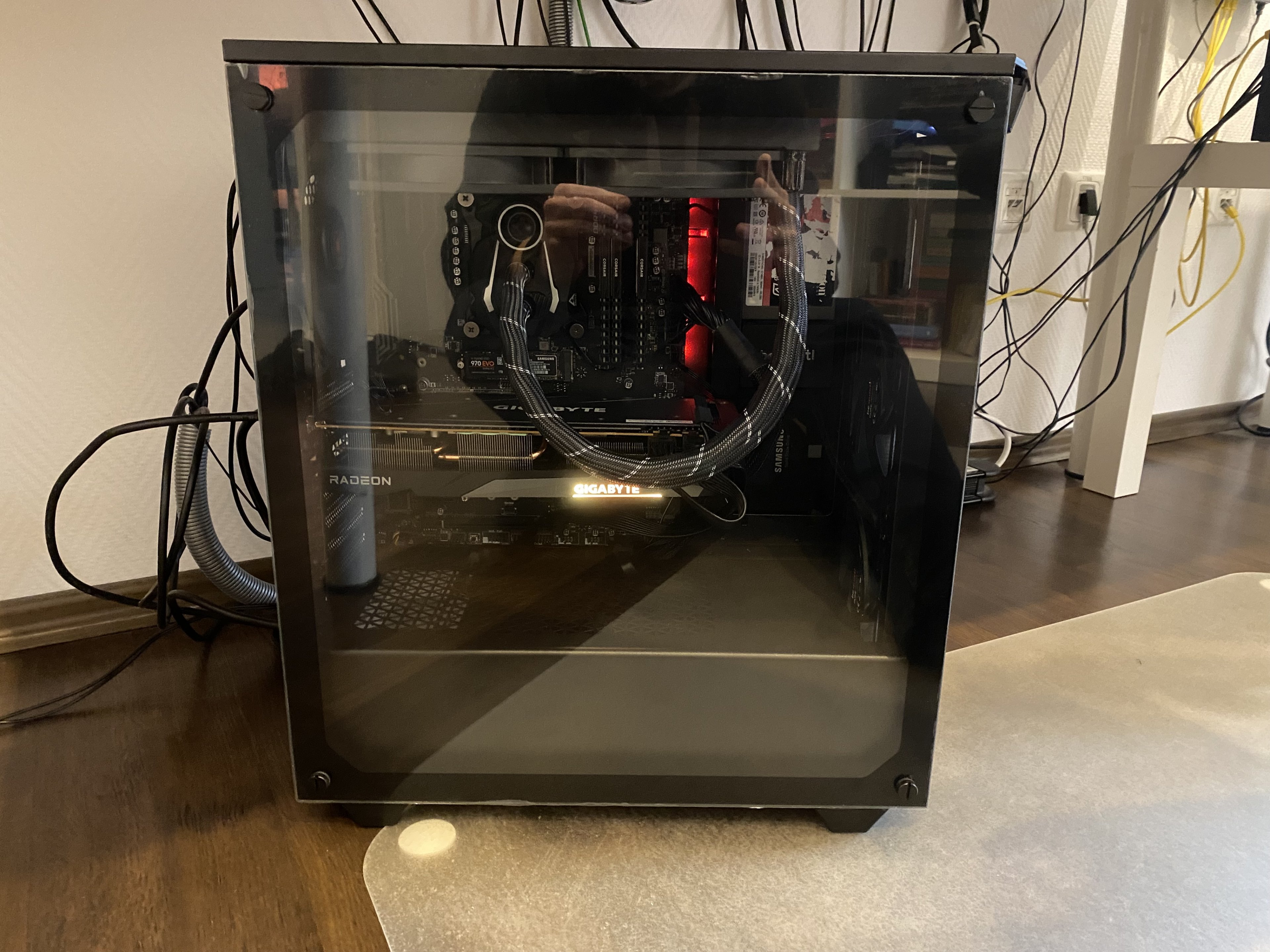

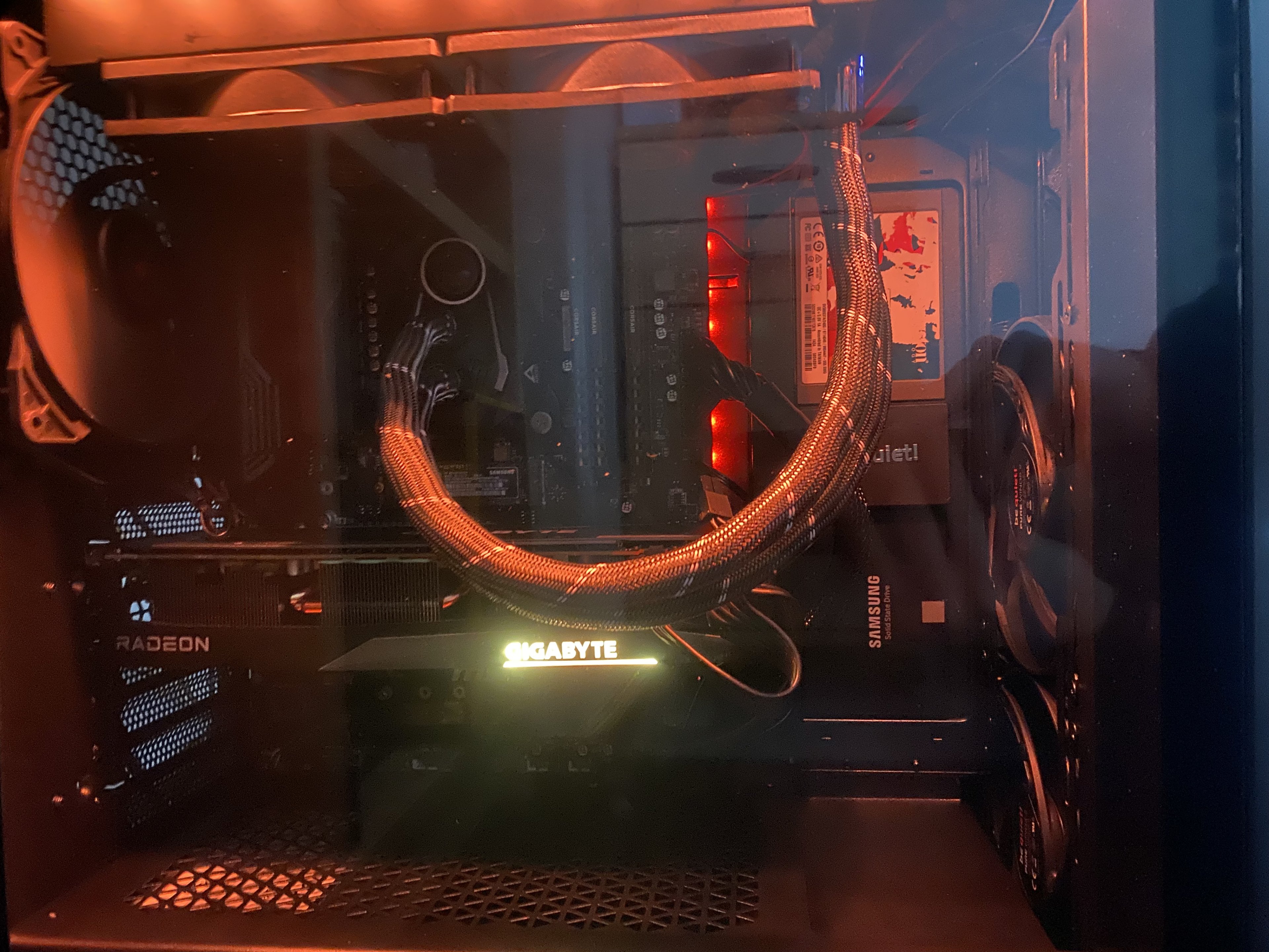

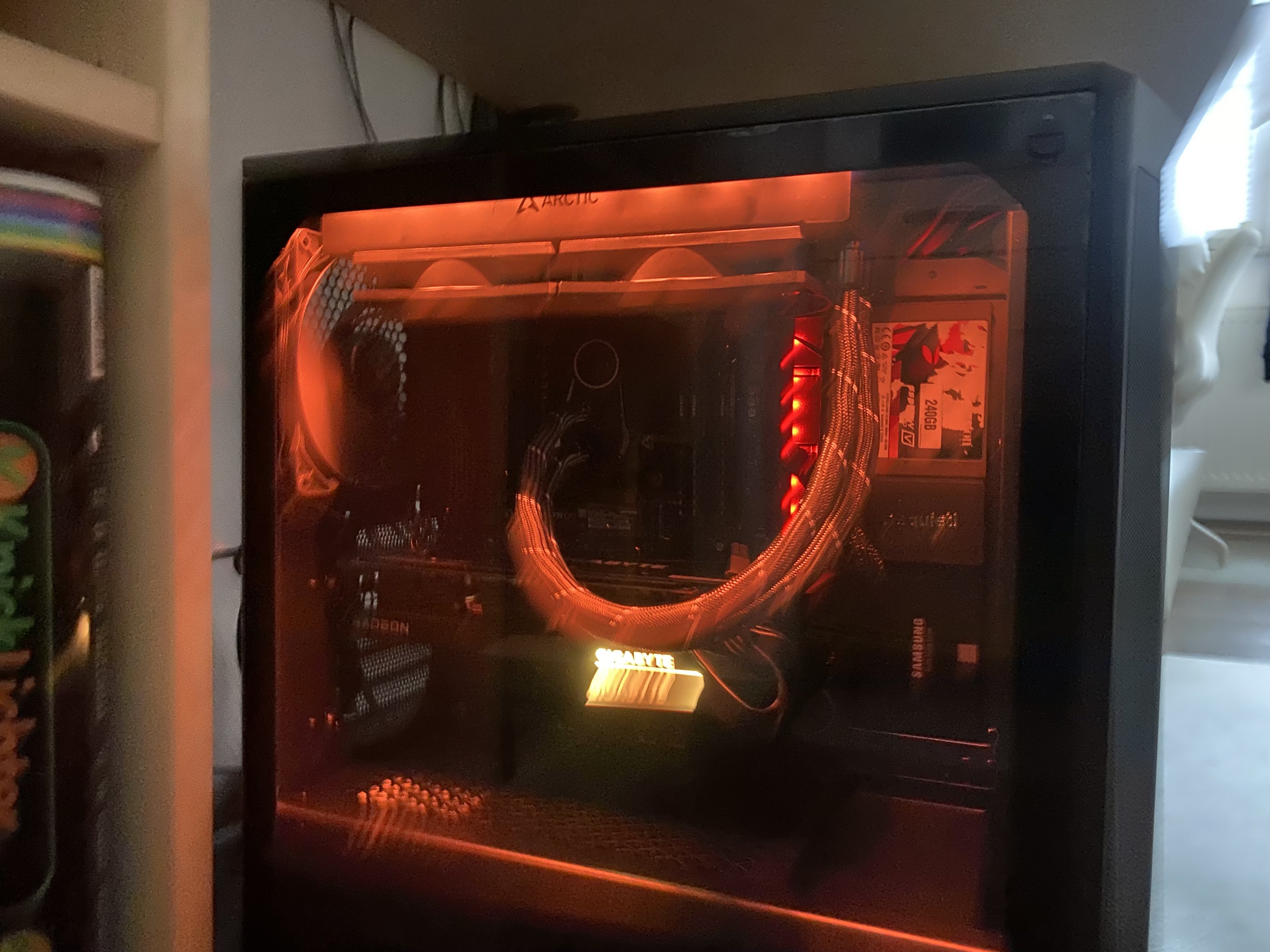

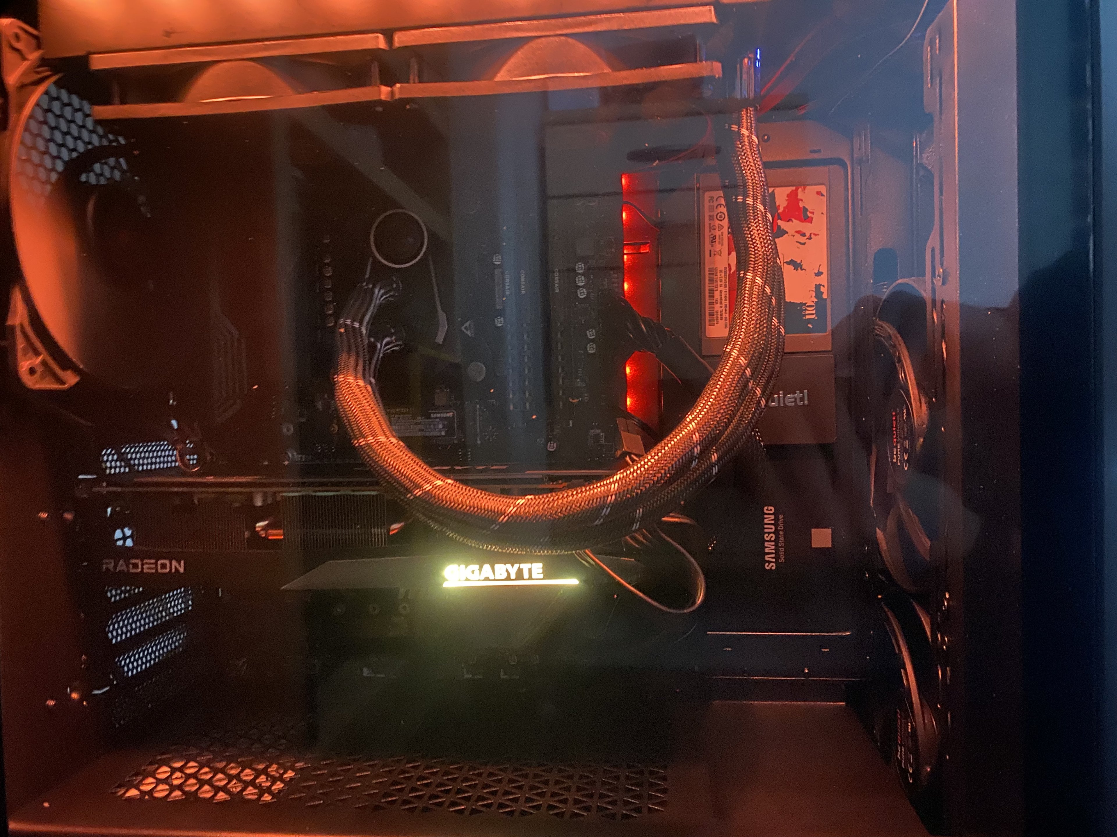

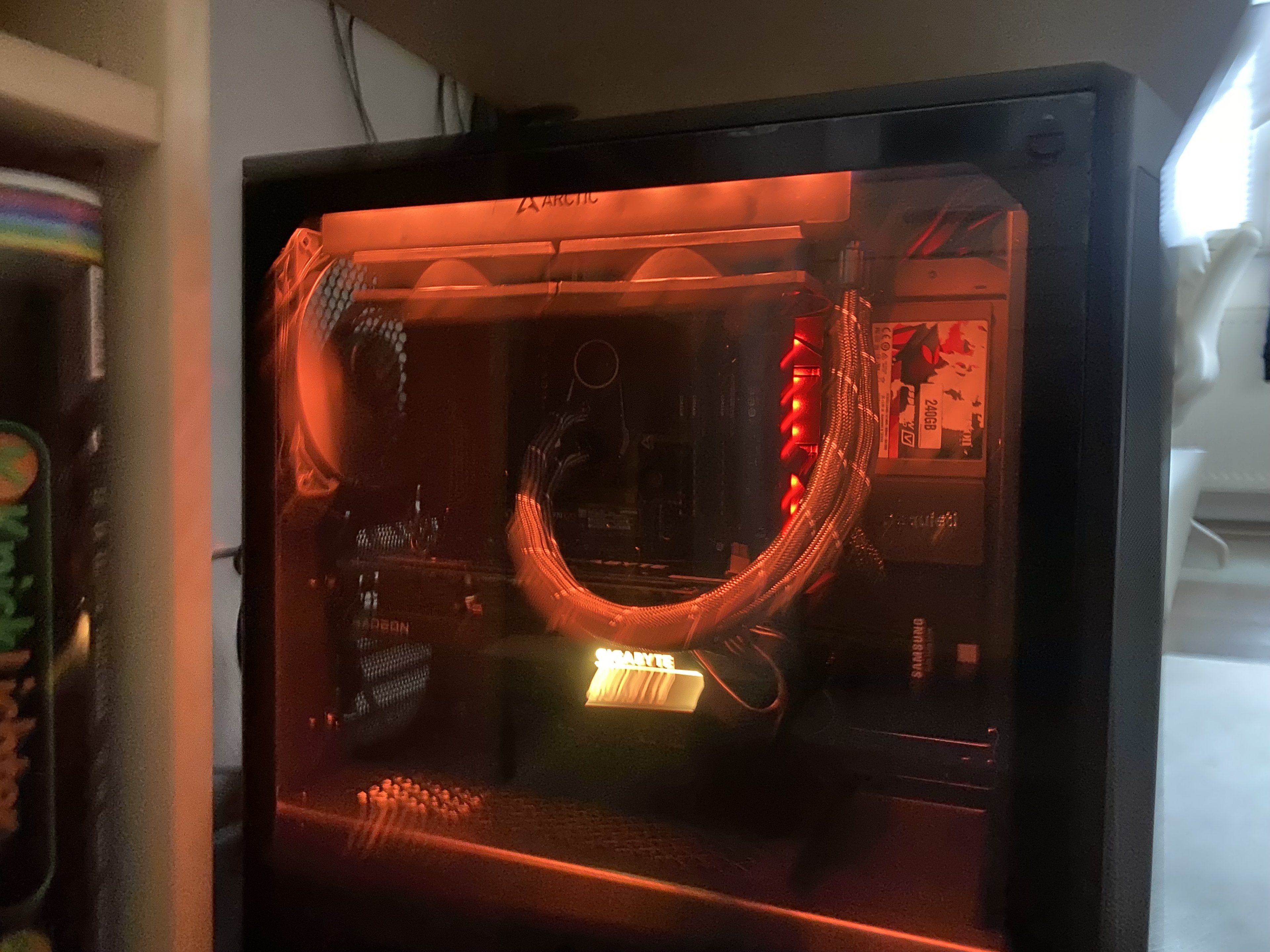

Kurze Rückmeldung, Artic 240 eingebaut, etwas fummelig, aber passt wunderbar ins neue Gehäuse, bequit Base 500DX !! Danke für eure Hilfe !
Die Temps sind grandios. 33° idle, maximal 60° nach 3 Stunden Prime-Test !
Jetzt muss ich nur noch was mit dem Kabelmanagement außerhalb des PC's machen :-)
