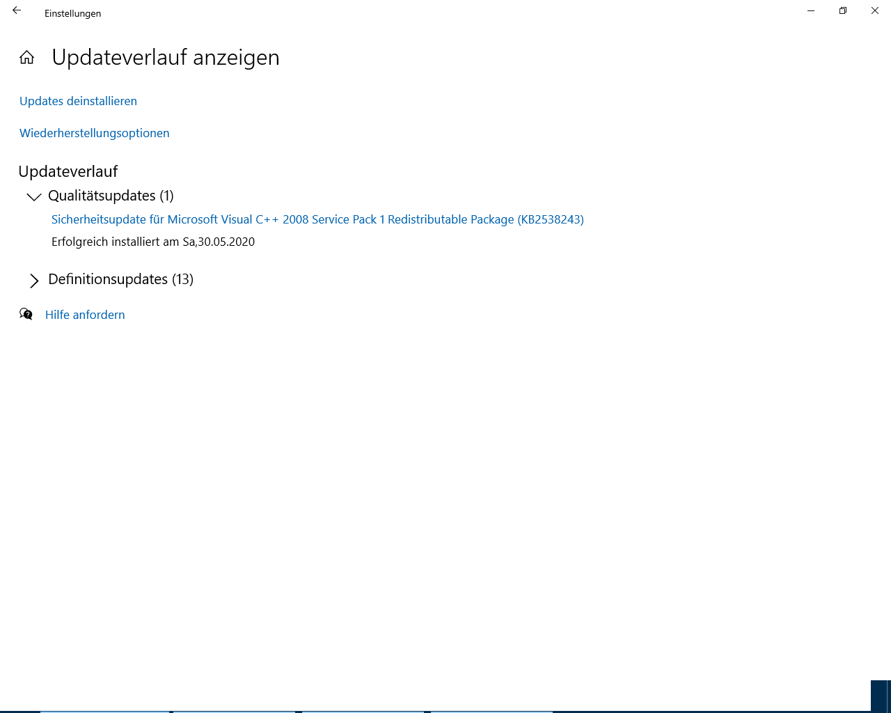

Ich hab unter der 2004 jetzt mal den Schalter auf "ein" gestellt (..."erhalten sie Updates für Microsoft Produkte wenn sie Windows aktualisieren..") und plötzlich kommt ein Update KB2538343 (siehe Photo) reingeschneit was von 2011 (!) ist..?
Das war ne Minute vorher mit "Schalter aus" noch nicht da. So nen Zufall kanns ja nicht geben daß das Update erst in dieser Minute fällig wurde.
Also sollte man den Schalter sicherheitshalber doch immer auf "ein" schalten..?
